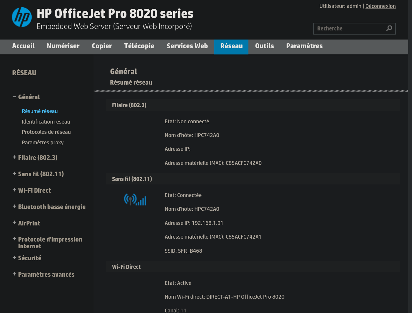

Seulement ça ne marche pas mieux.
Je joins ci-dessous la fin des résutats de ./configure et make:
javascript:insert_popup('resultat-du-configure.txt')
javascript:insert_popup('resultat-du-make.txt')

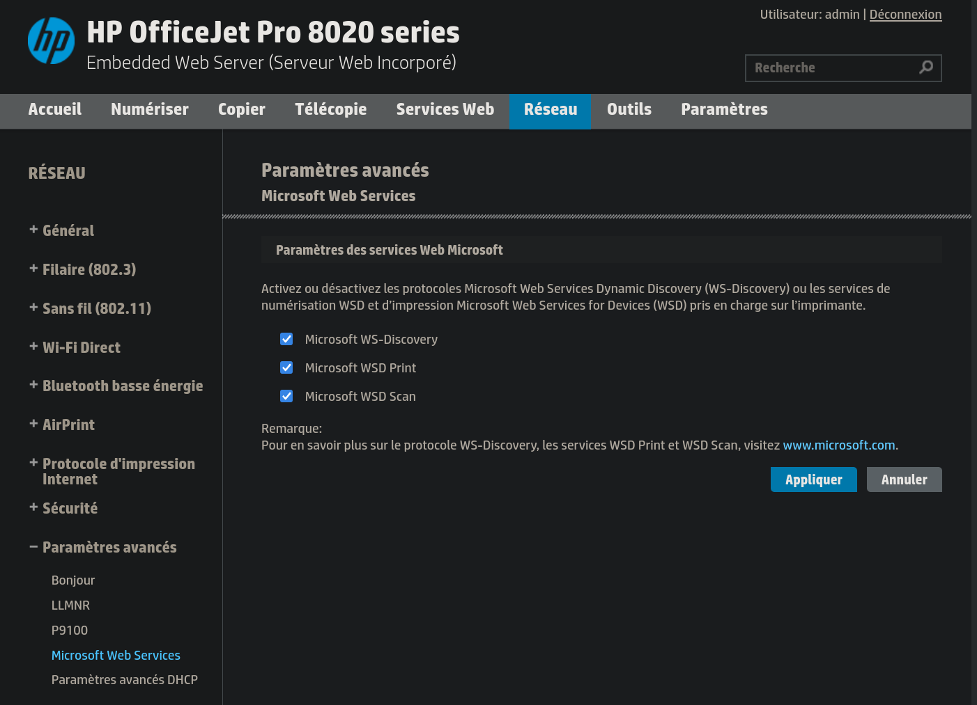

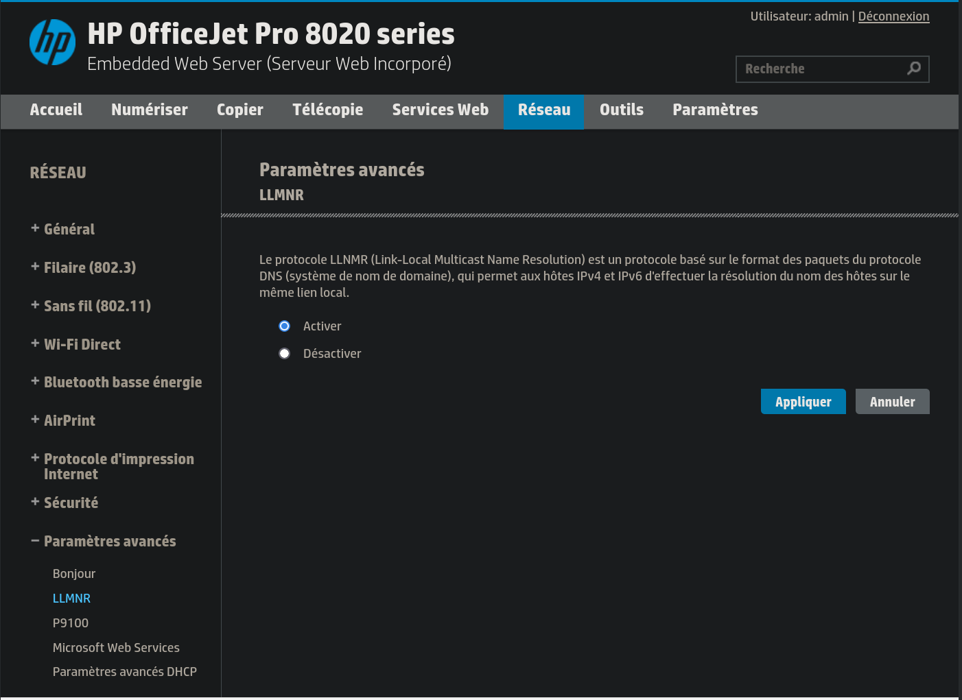

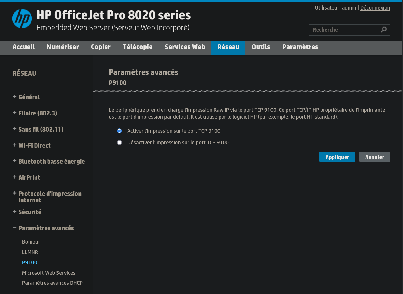

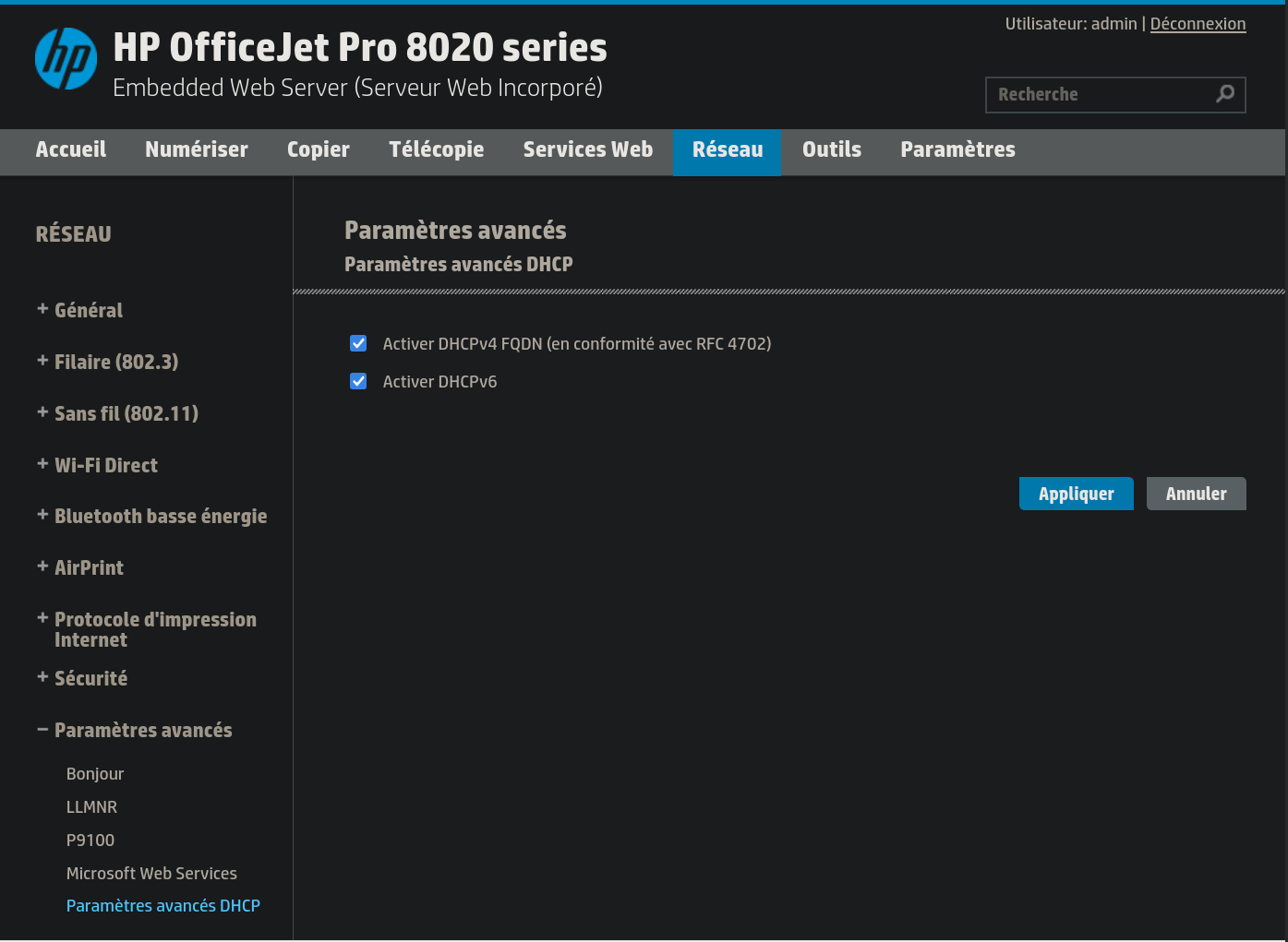

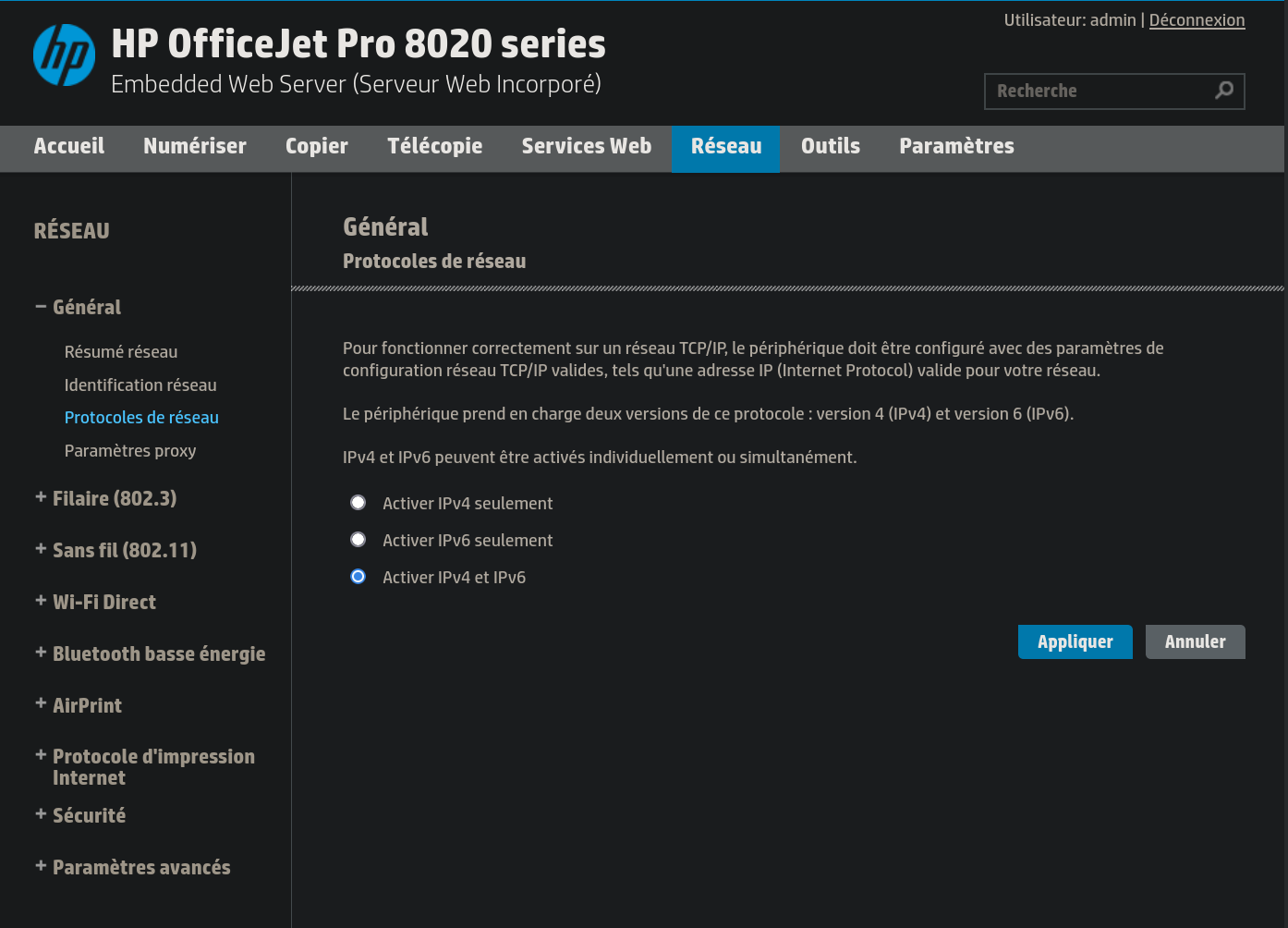

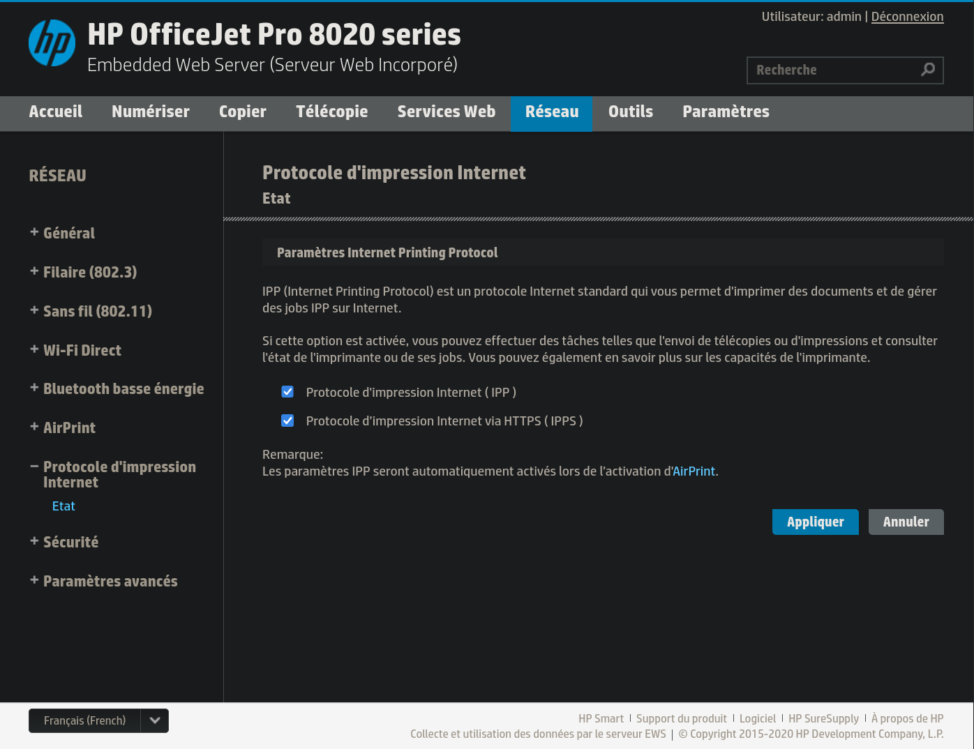

Merci nic80, voici ce que j'ai:
Mais je ne trouve pas l'option escl à activer, pourtant sur le lien que tu me donnes, il semble que mon imprimante serait compatible escl !!!!
Est ce que la page de sane-airscan aurait elle une mauvaise information ?
Je pense que l' option ( si elle existe) devrait se trouver au même endroit où l' on active webscan ( qui semble être la fonctionnalité qui permet de scanner depuis une page web).
Je regarderais dans "Paramètres avancés". Si l' option existe, elle devrait se trouver dans la page d' activation des protocoles qui se trouvent apparemment dans les paramètres avancés du réseau ( ou autres paramètres). Cela pourrait aussi se trouver dans la rubrique "genéral" -> protocoles de réseau ( que l' on voit sur la première capture)
edit: avahi-daemon doit être lancé pour qu' un périphérique escl puisse être découvert ( en root : "systemctl start avahi-daemon" )
Édité par nic80 Le 26/02/2022 à 10h42
Euh ... je ne vois pas de page sane-airscan, je vois une page Airprint !!
Voici ce que j'ai dans les "paramètres avancés":

Peut-être dans "Microsoft Web Services" faudrait-il désactiver "Microsoft WSD Scan" ?!

De toute façon comme wsd-scan est activé, on ne va pas le désactiver.
En revanche si on voulait essayer le wsd-scan, il faudrait compiler sane-airscan avant.
edit: dans la page général -> protocoles de réseau, qui y' a t' il de coché ( je doute que dans la rubrique airprint il y ait une rubrique airscan/airprint scan)?
Édité par nic80 Le 26/02/2022 à 11h09
Voici:

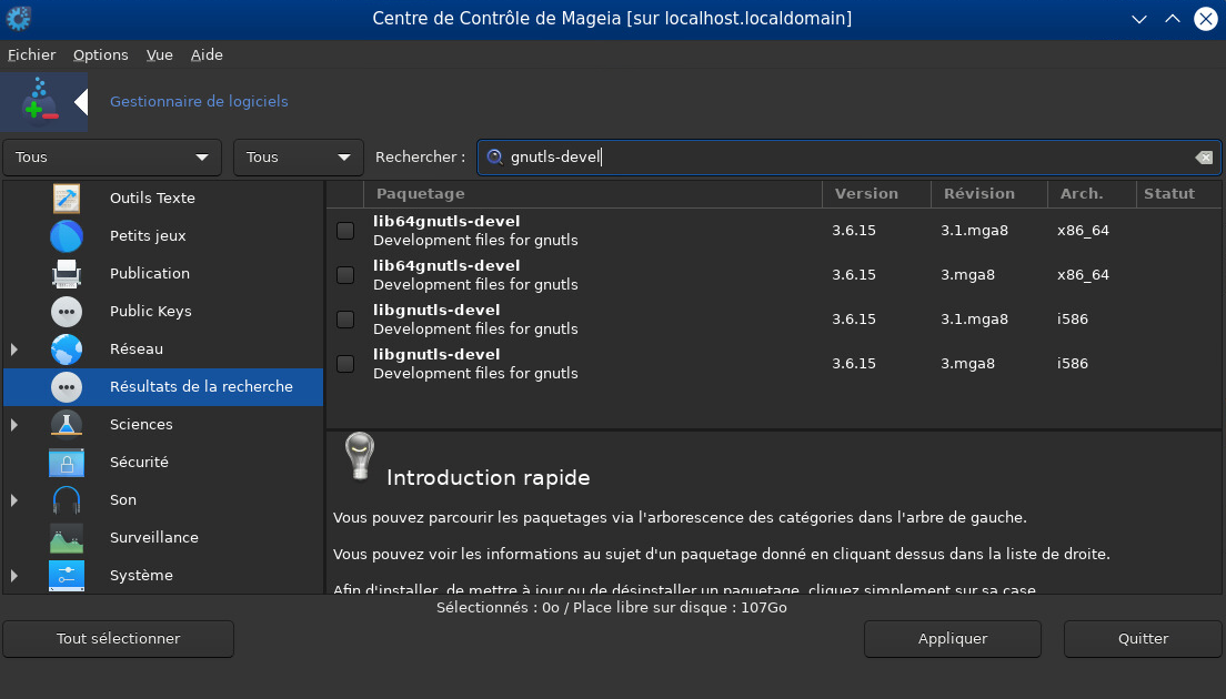

- installer le paquet gnutls-devel ( la compilation a échoué sur ma machine de test à cause de ça)
J'ai un soucis, je ne trouve pas gnutls-devel:
Je me demande ce que je fais mal !!!
