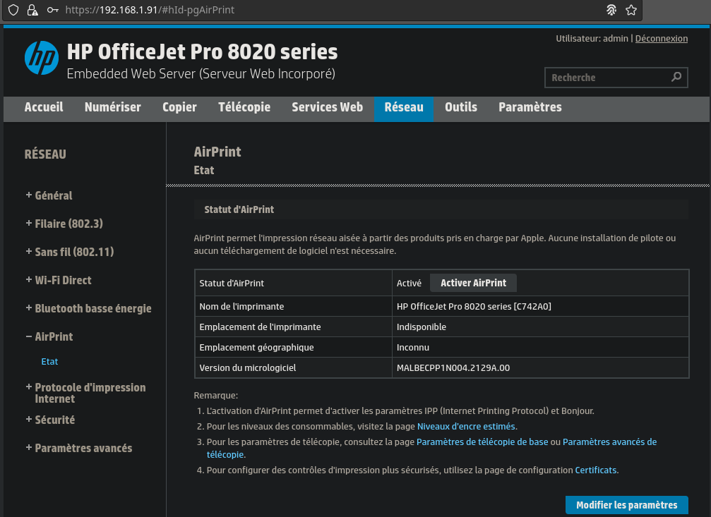

Pour la deuxième étape, concernant Airprint, on voit que le status est: "Activé" et l'onglet cliquable indique: "Activer airprint" !!!!!!!!! bon j'ai quand même cliqué dessus puis modifié les paramètres puis redémarrage du PC. Je retrouve Airprint dans le même état !!
Hp invente...
Cela m' avait aussi interpellé... Le contraire d' activé, c' est bien désactivé, non ?
C' est peut être la raison du touchez à rien !

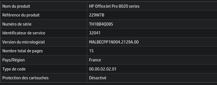

Je me suis dit peut être que le firmware a été mis à jour, mais sur le site d' HP, seul le dernier firmware est disponible. Ceci dit une correction concerne le scan (imprimante vers pc). Quelle est la version du fiemware actuel (même si je doutes que les problèmes viennent de là)
https://support.hp.com/fr-fr/drivers/selfservice/swdetails/hp-officejet-pro-8020-all-in-one-printer-series/24208622/swItemId/bi-235001-9
javascript:insert_popup('
')Ensuite sur le lien que tu me donnes c'est un .exe
Dans l' executable ( qui est en fait une archive autoextractible), il y a un fichier :
2022-02-06 02:45:26 ....A 66760427 malbec_dist_pp1_001.2204A_nonassert_appsigned_lbi_rootfs_secure_signed.ful2
qui doit être le firmware probablement dit.
Après j' avoue ne plus avoir trop d' idées sur le pourquoi il y a cet échec de connexion au scanner.
