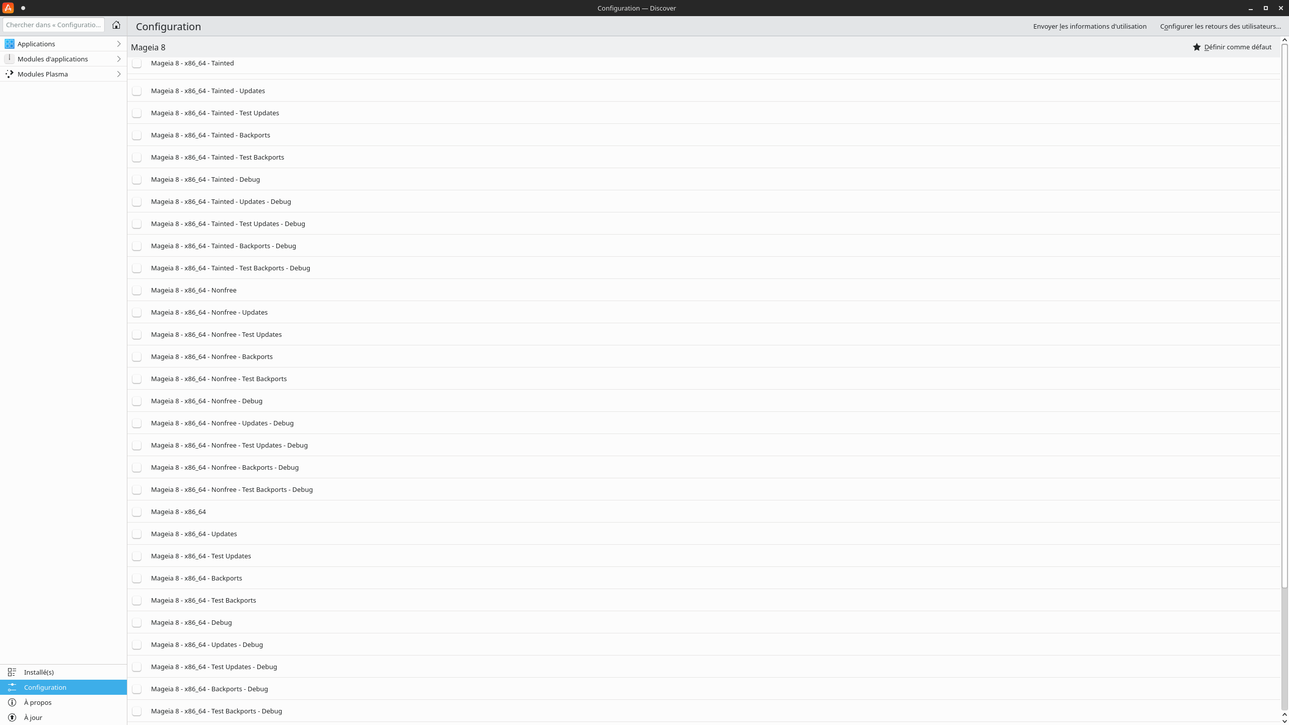

Oui.
Il faut aller dans le menu Configuration et décocher tous les dépôts Mageia :
Ce n'est peut-être pas indispensable, mais je définis aussi Flatpak comme la source par défaut. Toujours dans le menu Configuration, tout en bas, s'assurer que Flatpak a bien en grisé "Définir comme défaut". Sinon, cliquer dessus pour le griser :

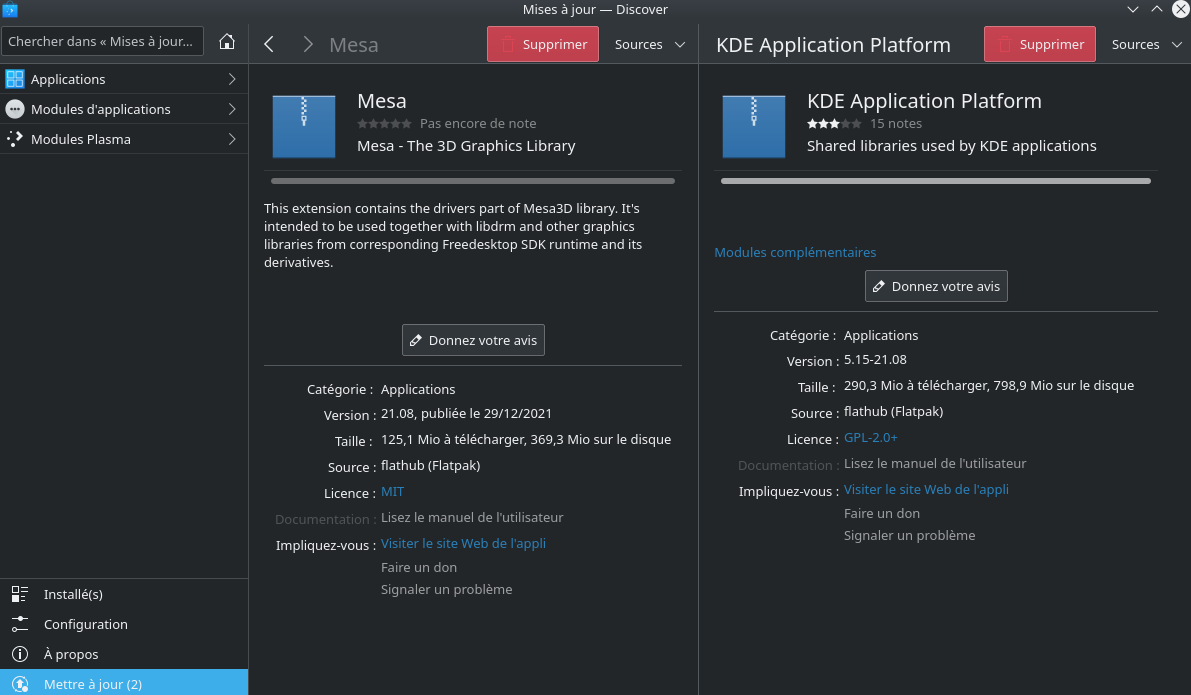

pourtant,
Discover me propose 2 mises à jour :
MESA 5.15-21.05
et la mise à jour de plama 5.15-21.08

J'ai bien toutes les sources désactivées sauf Flatpak (par défaut)
pourtant,
MESA 5.15-21.05
pourtant,
MESA 5.15-21.05

La mise à jour MESA est une MAJ du flatpak MESA. Je ne sais pas pour celle de Plasma, mais il est possible que ce soit un composant Plasma en flatpak.
vinceff Membre non connecté
- Inscrit le : 04/09/2017
Oui la maj plasma est bien une maj flatpak, pour l'intégration des apps donc pas de soucis à ce niveau là.

/etc/yum.repos.d/mageia-nonfree-i586.repo:enabled=0
/etc/yum.repos.d/mageia-nonfree-x86_64.repo:enabled=0
/etc/yum.repos.d/mageia-nonfree-x86_64-source.repo:enabled=0
/etc/yum.repos.d/mageia-tainted-i586.repo:enabled=0
/etc/yum.repos.d/mageia-tainted-x86_64.repo:enabled=0
/etc/yum.repos.d/mageia-tainted-x86_64-source.repo:enabled=0
/etc/yum.repos.d/mageia-x86_64.repo:enabled=0
/etc/yum.repos.d/mageia-x86_64-source.repo:enabled=0
Édité par Ami age Le 04/01/2022 à 18h38
squid-f Membre non connecté
- Inscrit le : 03/04/2016
Cela met hors de cause les dépôts DNF.
D'ailleurs, sur tes captures d'écran, il apparait clairement dans les champs "Source" que les mises à jour proposées sont liées à Flatpak.
Par contre, chez moi, Discover ne me propose pas Mesa, par exemple...
Puis, rouvrir Discover et cliquer sur le "+Ajouter une source" pour récupérer la source Flatpak. Recliquer sur Définir par défaut, potentiellement.
Si tu as toujours le souci et si ce n'est pas indiscret, quels logiciels as-tu installés par Flatpak ? Je pourrais essayer aussi de les installer pour voir quelles dépendances arrivent avec.
Edit: en voulant tester d'enlever la source Flatpak, un pop-up m'a dit qu'il faudrait désinstaller des applications, dont Mesa. Du coup, j'ai fait une recherche sur le web et j'ai trouvé : https://www.reddit.com/r/linuxquestions/comments/qzkaia/mesa_is_installed_as_a_flatpak_have_a_couple_of/
La personne s'étonne aussi de voir Mesa proposé par Flatpak.
La réponse a été que Flatpak installe son propre environnement qui permet que l'exécution des programmes ne dépendent pas des environnements locaux.
Donc, tu devrais pouvoir installer le Mesa proposé par Flatpak, sans que cela perturbe le reste de ton installation.
C'est ce que j'ai apparemment sur ma machine aussi.
En tous les cas, c'est mon interprétation des choses.
Édité par squid-f Le 04/01/2022 à 21h55
