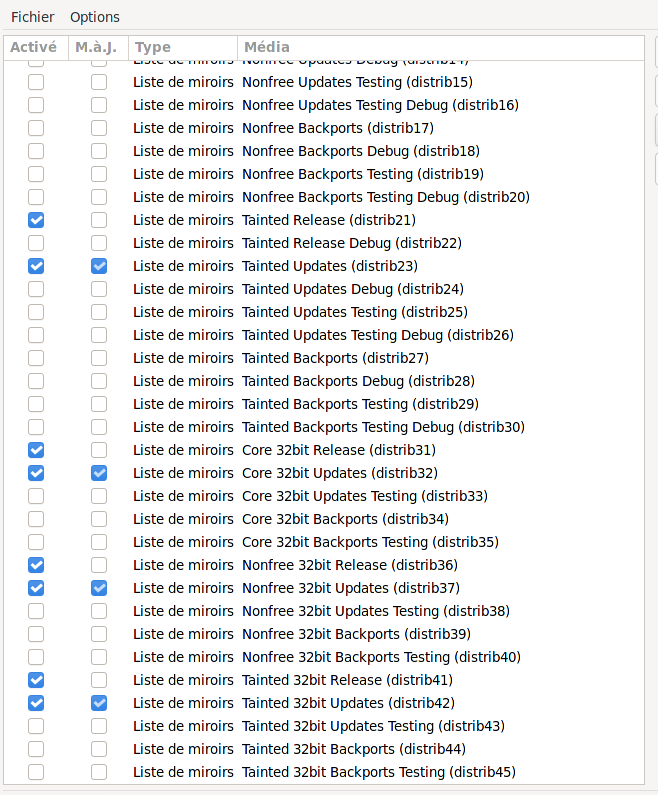

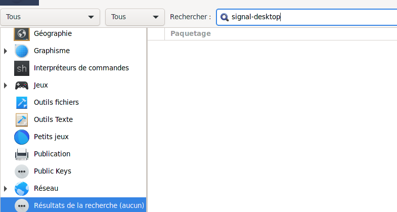

S'agit-il de ce paquet qu'il faut installer, via le CCM (Mageia 8) , pour avoir Signal ?
Merci pour vos réponses !
Édité par Hodos Le 27/10/2022 à 14h55
Pas même pour gambader à mon signal :p
Le paquet se nomme "signal-desktop".
Hodos Membre non connecté
- Inscrit le : 17/04/2014
,Mais quand je fais cette recherche, je ne trouve rien...
