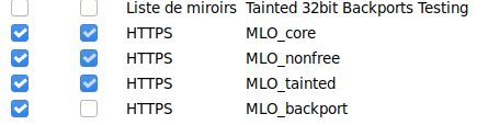

,J'ai Signal d'installé sur mon ordinateur, actuellement en version 7.4.0.
Je ne peux plus l'utiliser et Signal me demande de se mettre à jour.
(petite remarque : je viens de réutiliser cet ordinateur après 2 mois 1/2 sans le démarrer).
J'ai vérifier si les paquets MLO grâce auxquels Signal se met à jour sont bien cochés dans mon CCM.
(image jointe)
Quelqu'un aurait-il un conseil car je ne comprends pas trop pourquoi la mise à jour ne se fait pas...
Merci d'avance !
Les dépôts sont cochés mais pas la colonne Updates. Il faut l'ajouter.
Hodos Membre non connecté
- Inscrit le : 17/04/2014
Cependant, après toutes sortes d'essais, je n'arrive pas, via le CCM en root, à rendre actives les coches de la colonne "Mise à jour".
Je dois passer à côté d'un truc
(j'arrive juste par exemple à décocher puis décocher la colonne activé)
Bref, je suis toujours bloqué...
