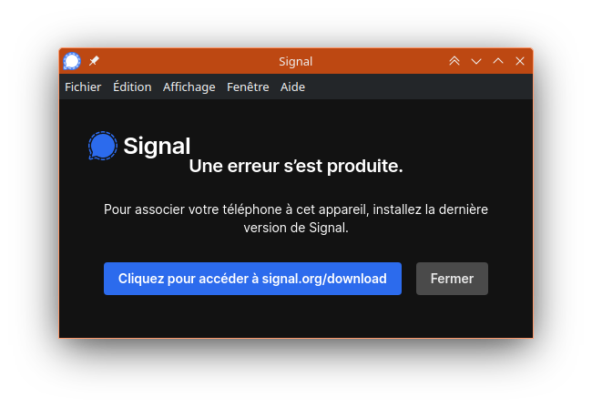

Signal sur mes 2 PCs Mageia 9 s'est dissocié de mon téléphone Android. Impossible de restaurer ces associations. À cause je crois à une mise à jour sur Android le 29/07/2024 (version 7.12.3).
J'ai réglé (temporairement ?) le problème en installant la version Flatpak via Discover, qui s'avère être une 7.18.0.
Les numéros de versions mobile et Desktop ne sont pas en phase ?
Mon téléphone est trop vieux ? 🥲

Même problème chez moi.
Il semble que la version Mlo ait un peu d'avance sur l'appli:
7.14 pour MLO et 7.13 sur le Play Store.

La version desktop de MLO est peut-être trop ancienne ; la dernière version est 7.19

désolé pour le délai mais des évolutions dans le paquet de Signal-desktop et des failles dans nodejs ont nécessité que je mette nodejs à jour vers la version 22.
Signal-desktop version 7.20.1 est maintenant dans le dépôt MLO.
Merci de tester.

Je viens de faire la mise à jour et tout semble correct.
Après la MAJ , tout est OK merci squid-f

Je confirme, le nouveau paquet MLO fonctionne correctement. Mais on ne récupère pas les conversations et les "notes à moi même" antérieures à la mise à jour. Pas grave.

Il y a dû y avoir une déconnexion des appareils appairés ; désolé.
