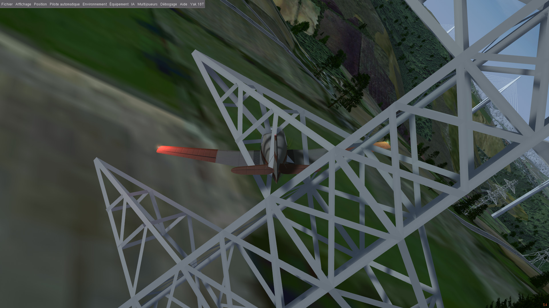

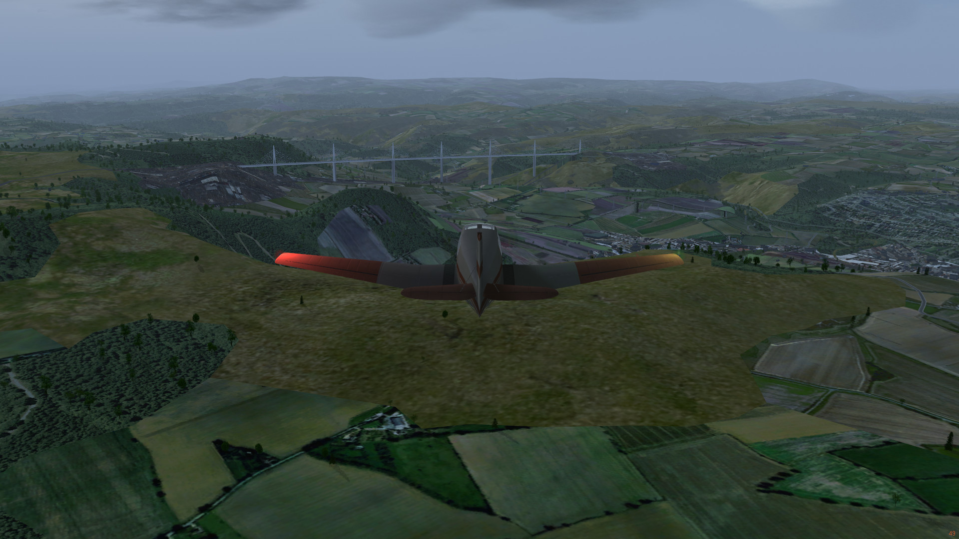

Tiens j'étais sur Millau pour voir ce que ça donne, sans faire fonctionner le SH histoire de ne pas trop tirer sur le serveur, vu le message que j'ai eu ce matin en voulant télécharger la zone de Paris.
Viaduc de Millau en approche :
Là, je voulais voir si c'était juste une image ou vraiment un poteau électrique!
Ben c'était vraiment un poteau électrique!!
Peut être le créé à la main?

Jodel D140 version de dev du 18-08-2021
Si tu vois des trucs aberrants n'hésites pas à me le dire, après tout je ne suis pas pilote et n'ai même jamais pris le manche d'un véritable avion
Édité par Helijah Le 18/08/2021 à 18h08
Et comme je n'ai pas pour habitude de laisser les autres m'empècher de faire ce que je veux,
Tu as raison Helijah!!
voici déjà deux photos du Jodel nouvelle version
Ah c'est ça un Jodel, j'imaginais un planeur.
Très bien et joli en tout cas.
.....Patience il arrive
Ah génial.
Oui ben il n'y a pas le feu
L'ajout des Normalmap ca le fait non ?
C'est pour les reflets Normalmap?
Édité par gerard-ll Le 18/08/2021 à 18h43
