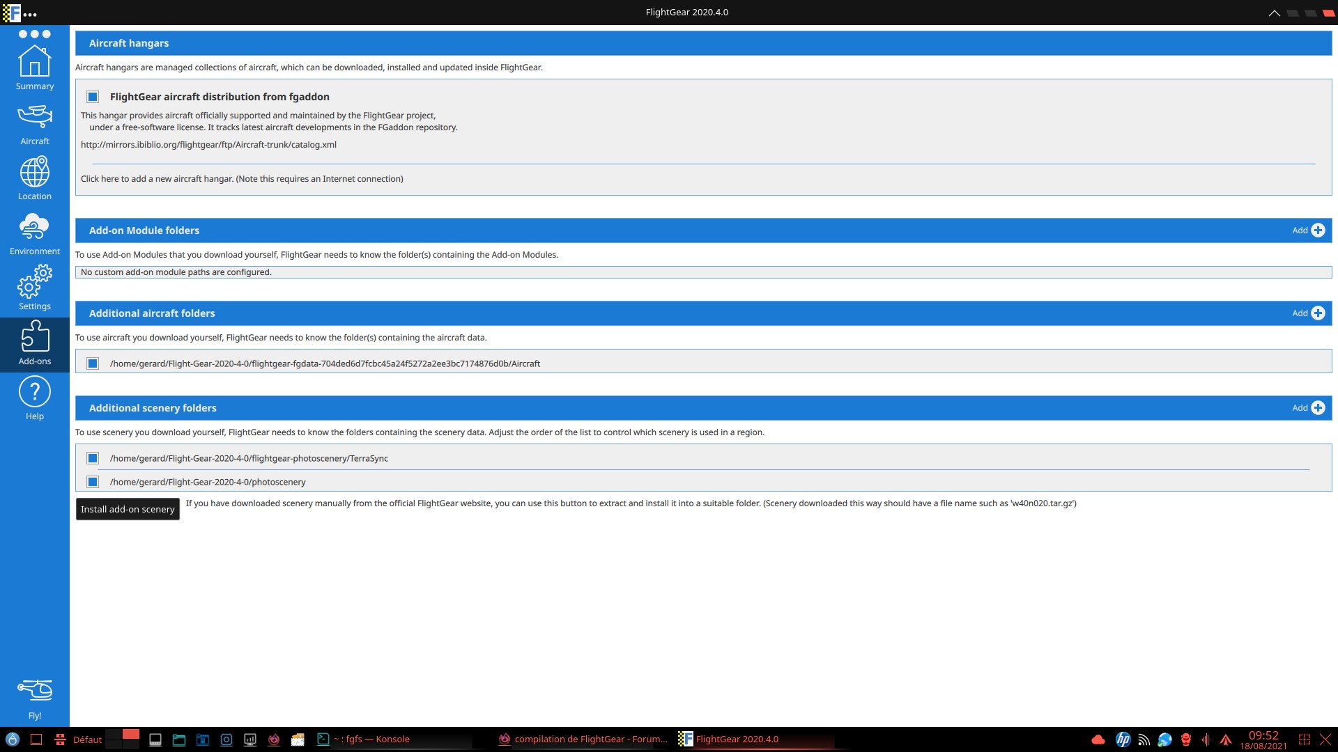

Alors pour moi, le répertoire "TerraSync/" est là "/home/gerard/Flight-Gear-2020-4-0/flightgear-photoscenery" :
[gerard@localhost flightgear-photoscenery (master)]$ pwd /home/gerard/Flight-Gear-2020-4-0/flightgear-photoscenery [gerard@localhost flightgear-photoscenery (master)]$ ll total 88 drwxr-xr-x 4 gerard gerard 4096 août 15 09:13 Aircraft/ -rw-rw-r-- 1 gerard gerard 404 août 16 14:28 conv.sh -rw-r--r-- 1 gerard gerard 18000 août 14 20:59 COPYING -rwxr-xr-x 1 gerard gerard 4566 août 14 20:59 create_bbox.pl* -rwxr-xr-x 1 gerard gerard 1160 août 14 20:59 create_dds.sh* -rwxr-xr-x 1 gerard gerard 14510 août 14 20:59 creator.py* -rw-rw-r-- 1 gerard gerard 345 août 17 14:21 genere_nice.sh -rw-rw-r-- 1 gerard gerard 144 août 17 14:20 genere_Reims.sh -rw-rw-r-- 1 gerard gerard 308 août 17 14:20 genere.sh -rw-r--r-- 1 gerard gerard 6173 août 14 20:59 README.md drwxr-xr-x 2 gerard gerard 4096 août 14 20:59 screenshots/ drwxr-xr-x 9 gerard gerard 4096 août 15 00:56 TerraSync/ drwxr-xr-x 62 gerard gerard 4096 août 15 15:30 TextureCache/

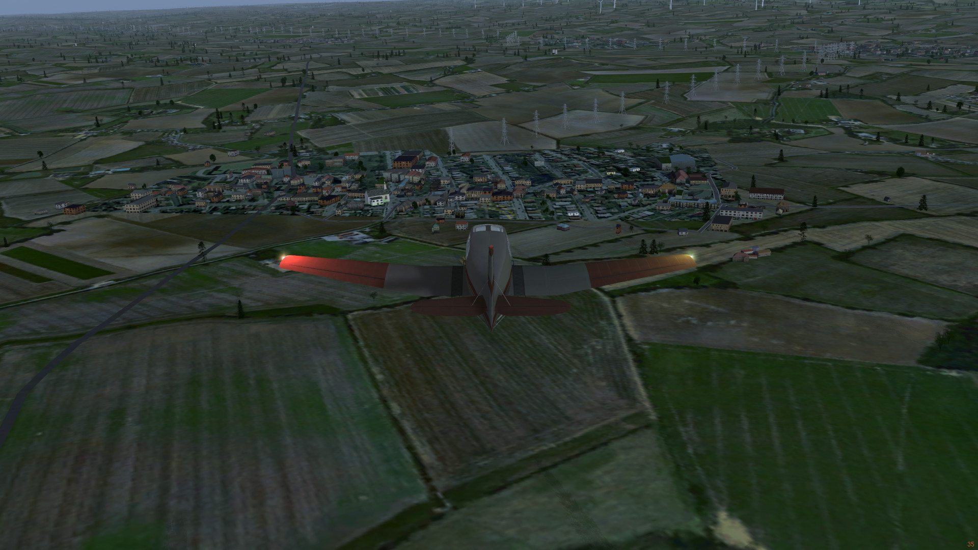

Par exemple mon village avec un sol photo réaliste :
Rien à voir avec les autres photos que j'avais mis. En plus avec OpenStreetMaps, facile de partir de Reims, aller sur Châlons en Champagne et trouver mon village.
Un jeu d'enfant.
Alors vous voyez les trois maison à gauche de la cabine de l'avion?
Celle qui est le plus dans les champs c'est mon voisin qui m'a monter mon gros PC que j'ai actuellement.
Moi j'habite en face des trois maison, juste derrière la route perpendiculaire.
Au niveau du coin gauche de la cabine.
Si on zoom, le type pas trop mal conçu qui déguste une bonne bière trappiste, c'est moi!!

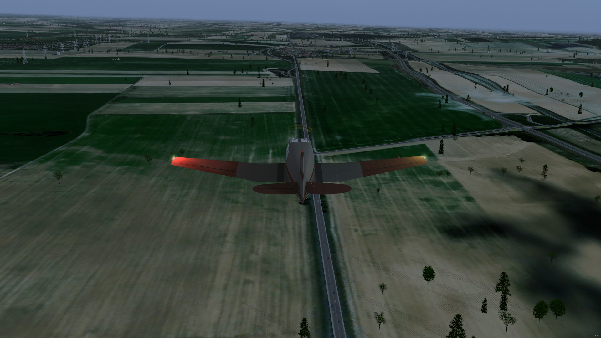

Sinon de Reims on voit ça sur le trajet :
Facile de suivre la nationale!
En plus le YAK-18T est une merveille à piloter, merci Helijah là-dessus!

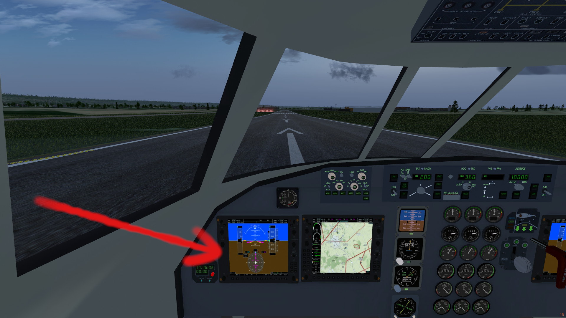

Au fait, l'écran du Falcon 50 est figé!?!
On dirait une image fixe.
Edit : par contre niveau pilotage bravo.
Tout en douceur avec cet avion.

En effet je viens de regarder le Falcon n'est pas encore à jour pour les dernière versions de FG :( Le FG1000 inclus dans FG demande un peu plus de travail de ma part...En attendant tu peu (via le menu) utilise l'autre glass cockpit (le ZKV1000) qu'un ami avait fait pour moi à une époque ou le FG1000 n'existait pas encore
Après le Jodel je m'attelle à la mise à jour du Falcon promis
Ah ok merci Helijah!
Je vais voir ce que je peux faire avec ce ZKV1000, que je ne connais pas.
Ceci dit, le comportement du Falcon 50 est tellement agréable que je vais sans doute rien toucher, et continuer comme ça.
En tout cas bravo pour la modélisation de tout ces avions, ce qui doit donner un travail colossal!
