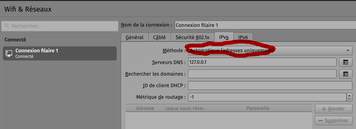

Oui, je l'ai fait à plusieurs reprises, mais à chaque fois je perds la connexion...
Pourrais-tu élaborer ? Tu perds la connexion même si tu es en configuration par défaut, comme ci-dessous ?
Redémarres-tu bien le service NetworkManager après les changements ?

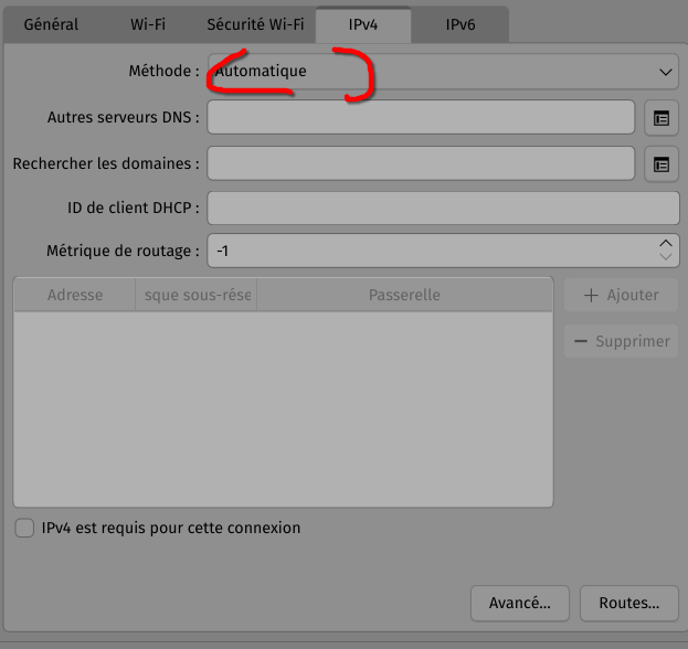

squid-f :Pourrais-tu élaborer ? Tu perds la connexion même si tu es en configuration par défaut, comme ci-dessous ?
Ah non, j'avais laissé sur "Automatique (adresses uniquement)" → je n'avais pas fait attention qu'il y avait aussi "Automatique"
Et je mettais l'adresse 127.0.0.1
Je viens donc de faire les modifs (donc laisser le champ "Autres serveurs DNS" vide) et de redémarrer # systemctl restart networkmanager
squid-f :Redémarres-tu bien le service NetworkManager après les changements ?
Oui

et tu remets alors en networkmanager en (full) automatique et relance le service NetworkManager pour récupérer la connexion.

J'avais déjà vérifié à plusieurs reprises, mais j'ai recommencé :
- # unbound-anchor -v -a /etc/unbound/root.key
- # chown unbound /etc/unbound
- # systemctl restart unbound
- je remets les DNS →
$ cat /etc/resolv.conf
# Generated by NetworkManager
nameserver 127.0.0.1
nameserver ::1
- # systemctl restart NetworkManager
Et je n'ai plus de connexion...

Nous allons demander plus d'information dans le log. Dans /etc/unbound/unbound.conf changer pour :
verbosity: 3
Remettre la configuration ipv4 de NetworkManager :
Cette fois, désactiver ipv6. Je ne pense pas que cela vienne de là, mais cela écarte une branche, le cas échéant :
Relancer Unbound et NetworkManager.
sudo systemctl restart unbound
sudo systemctl restart NetworkManager
Quand tu dis que tu perds la connexion, que se passe-t-il ? Le navigateur ne trouve plus les pages internet ? As-tu essayé de fermer et rouvrir le navigateur ? As-tu essayé avec un autre navigateur dans la foulée ?
Dès que tu vois que tu perds la connexion, je suis intéressé par les résultats de :
nmcli dev show | grep DNS
sudo lsof -i :53
dig garudalinux.org SOA +dnssec
systemctl status unbound
journalctl -b --no-hostname -u unbound
