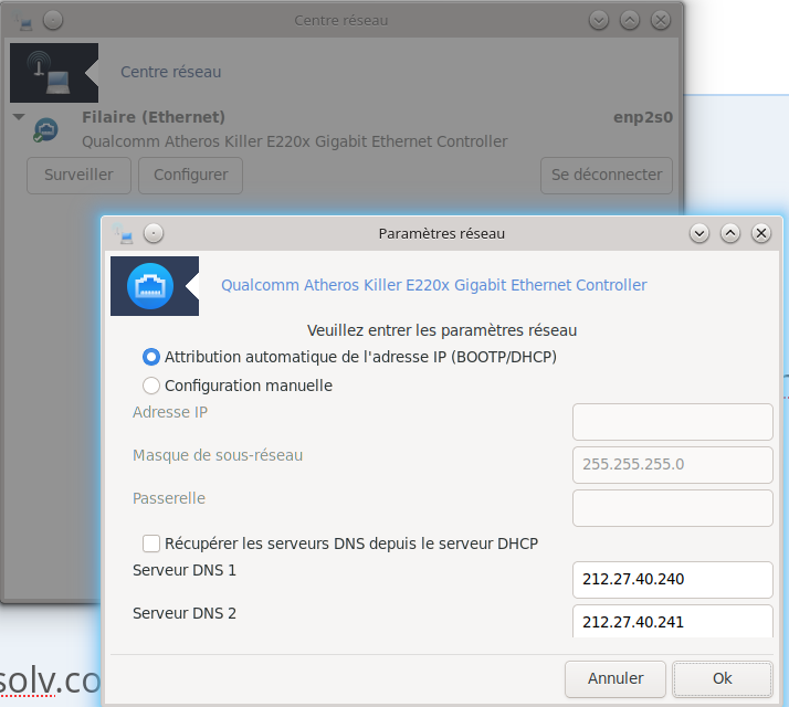

OK, voici donc la fin de /etc/unbound/unbound.conf :
## DNS de fdn.fr forward-addr: 80.67.169.12 forward-addr: 80.67.169.40 ## DNS de dns.watch forward-addr: 84.200.69.80 forward-addr: 84.200.70.40 #forward-first: no ## DNS fourni par https://mullvad.net/en/help/dns-over-https-and-dns-over-tls forward-addr: 194.242.2.2
J'ai aussi remis les DNS de FDN dans menuK → Centre Réseau
Après quoi
# systemctl restart unbound # systemctl restart network
Et, à nouveau, plus de réseau...

joel :
C'est-à-dire ?
Tes DNS doivent être 127.0.0.1 et ::1, dans ton gestionnaire de réseau (networkmanager par exemple); pour ipv4 et ipv6 (si activé), respectivement.
Que donne :
cat /etc/resolv.conf
squid-f :joel :
C'est-à-dire ?
Là, ce sont les DNS de Free que j'ai dû remettre pour avoir le réseau, mais j'y avais mis les
DNS de FDN...
squid-f :Tes DNS doivent être 127.0.0.1 et ::1, dans ton gestionnaire de réseau (networkmanager par exemple); pour ipv4 et ipv6 (si activé), respectivement.
Il me semble que j'avais aussi essayé avec 127.0.0.1, mais je réessaierais demain, par acquis de conscience...

squid-f :Bien penser à mettre 127.0.0.1 dans le champ DNS du NetworkManager.
Redémarrer la machine après les modifications, pour être certain que l'interface réseau et unbound les prennent en compte.
J'ai remis les DNS de FDN dans menuK → Centre Réseau, puis redémarré.
Mais https://www.dnsleaktest.com/results.html me donne toujours les DNS de Free...
Je refais donc →
Job for network.service failed because the control process exited with error code.
See "systemctl status network.service" and "journalctl -xeu network.service" for details.
Et je n'ai plus de réseau...
J'ai donc remis les DNS de Free...
Édité par joel Le 05/12/2025 à 07h22

joel :
Il ne fallait pas remettre le dns d'autre chose, mais le dns local (unbound) avec l'ip locale (127.0.0.1).
Jybz :
OK, j'ai donc remis 127.0.0.1 et ::1 comme DNS, puis :
Mais https://www.dnsleaktest.com/results.html me donne toujours les DNS de Free... même après un redémarrage de la machine...
Édité par joel Le 05/12/2025 à 09h25
joel
Il a donc fallu que je remette les DNS Free
joel
