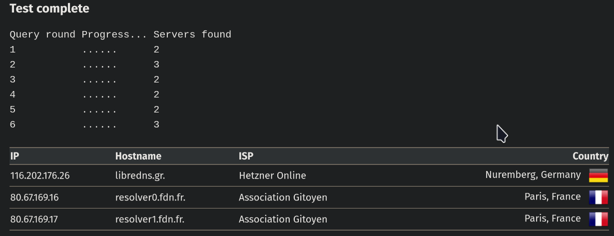

J'utilise les DNS de FDN sans problème (en DoT mais cela doit aussi être fiable sans chiffrement). Je n'utilise plus ceux de dns.watch mais plus ceux de https://libredns.gr et Mullvad
Mais, de toutes les façons, unbound ira chercher ceux qui répondent dans la liste donnée.
Edit: voici me résultat de dns leak test Résultat DNS leak test avec unbound

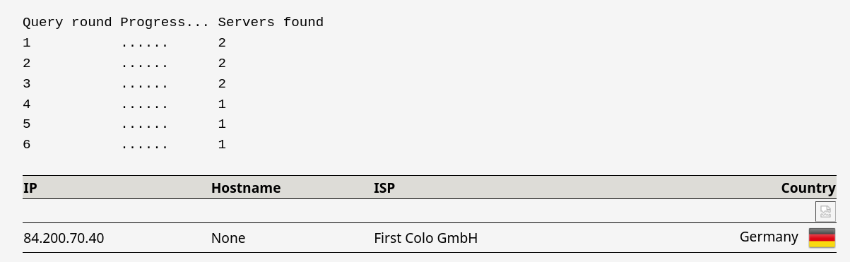

- Je vérifie https://www.dnsleaktest.com/→ j'ai toujours les DNS Free
J'ai toujours du réseau, mais je soupçonne que, si je redémarre la machine, je n'en aurai plus...
