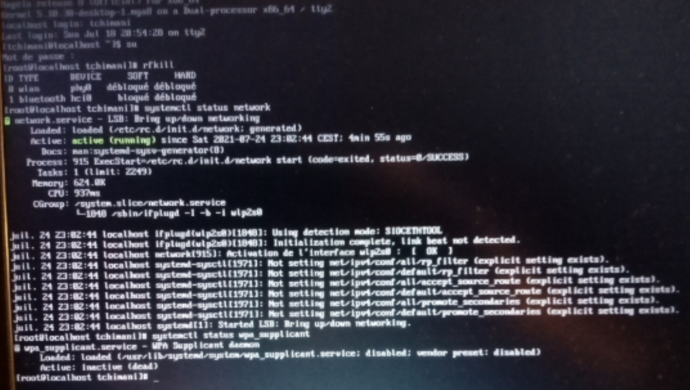

Que donnent les commandes :
rfkill
en root:
systemctl status network
systemctl status wpa_supplicant

bonjour Nic
voici ce que ça donne. La photo n'est pas excellente mais j'espère que ça suffira pour lire
Tchimani
Ici on voir que wpa_supplicant est en état disabled. Dans ce cas, il y a de fortes chances pour qu' une connexion en wifi ne fonctionne pas.

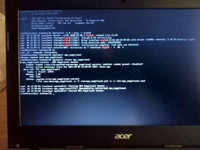

Est ce que la commande "iwconfig" à la rubrique "Access point" affiche autre chose que not-associated ? Si cela affiche not associated, c' est la liaison avec la box n' est pas faite, et dans ce cas toutes les opérations liées au réseau (dont urpmi --auto-update) ne peuvent pas fonctionner ( la demande d' adresse IP ne peut pas aboutir ( toutefois si la carte s' associe au point d' accès sans avoir d' adresse ip ( il y a peut être un problème avec le client dhcp ( des logs on peut voir que l' interface devient up, mais ne fait pas de demande d' adresse IP) ).
Il faudrait dans ce cas si le journal système remonte une erreur concernant l'interface wlp2s0 qui pourrait expliquer sa non liaison ( en root "journalctl -b 0 | grep -i wlp2s0") . Bien entendu, pour qu' une association se fasse, il est nécessaire que le fichier /etc/wpa_supplicant.conf existe et soit non vide ( il doit contenir le SSID du réseau wifi et la clé WPA/WPA2 associée; il ne faut donc pas le copier-collé ici).
edit: après avoir activé le service wpa_supplicant, le "systemctl status wpa_supplicant" indique t' il qu' il est active/fonctionnel ? Si oui quelle est la sortie de "systemctl status wpa_supplicant" ( en root)

je me suis enfin décidé à rouvrir le petit machin et ci-dessus les réponses aux commandes que tu m'as suggérées
merci pour ton éclairage
pour info : "Villefranche de panat" est le point wifi où je me suis connecté pour faire la MàJ
Ici on voit qu' il n' y a pas d' association au point d' accès " Villefranche-de-Panat", il faut donc comprendre pourquoi cela ne s' associe pas. En faisant des tests, j' ai remarqué sur mon poste que la clé WPA apparait dans /etc/wpa_supplicant.conf et dans /etc/sysconfig/network-scripts/ifcfg-wlp2s0 ! Bien entendu si c' est le cas ( en root, on peut faire un "cat /etc/wpa_supplicant.conf" et un "cat /etc/sysconfig/network-scripts/ifcfg-wlp2s0" pour voirsi c' est le cas ou non ( si les entrées diffèrent, alors c' est déjà une cause de soucis.
Et ici visiblement, ce n' est pas de l' Intel qui est utilisé mais de l' Atheros ( ath9k), le firmware éventuel est différent de ceux d' Intel).

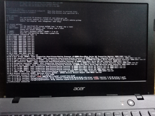

Est ce possible de voir ce que donnent les commandes:
lspci --nn
et (en root)
journalctl -b 0 | grep ath9k
Cela permettra de savoir quel modèle de carte wifi est utilisé effectivement grâce au lspci , et si le journal enregistre quelque chose d' anormal par rapport au pilote ath9k.

je m'y recolle. Voici donc les réponses aux deux dernières questions
à+
Je n' arrive pas à lire le modèle exact de la carte Atheros ( visiblement il semblerait que ce soit un modèle QCA9565).
Apparemment le journal ne remonte pas de message d' erreur particulier par rapport au module ath9k et on sait que wpa-supplicant est chargé ( d' après les posts précédents).
