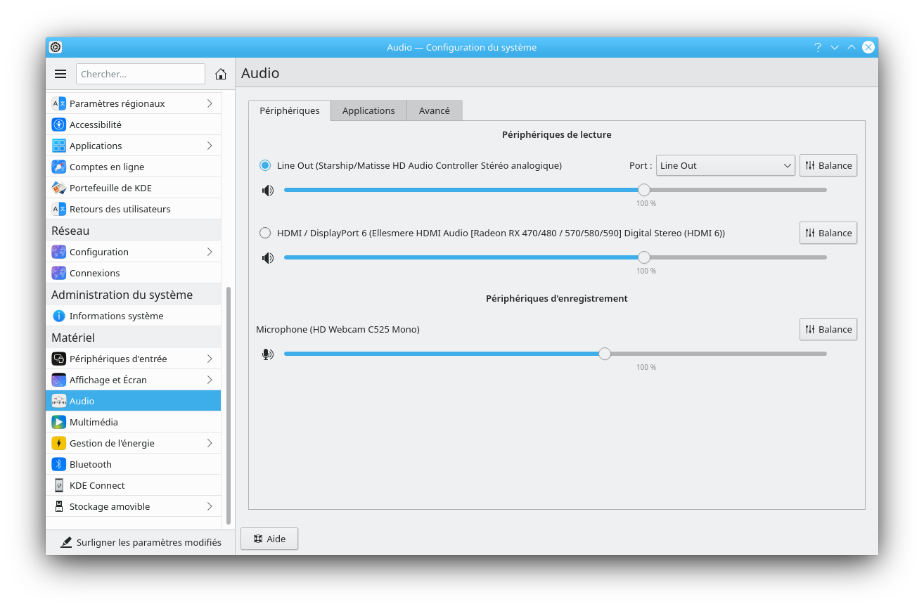

Pour résumé, loiCoil :
* Sur quoi sont branchés tes haut-parleurs et comment ? Directement sur la façade de ta tour ou à l'arrière sur la carte mère ? Et dans ce cas, est-ce bien un câble jack (fiche verte) que tu utilises pour relier tes haut-parleurs à ton PC ?
* Tu dis que tu perds le son. Donc, est-ce que cela veut bien dire que parfois cela fonctionne ?
* Dans tous les cas, de ce que je comprends de ta configuration, je doute qu'il faille que tu sélectionnes un sortie HDMI. Je sélectionnerais plutôt la sortie Line Out. Voir ci-dessous ma configuration qui me paraît similaire à la tienne (j'ai supposé que tu es sous KDE et cela correspond au menu Audio dans Configuration du système) :
