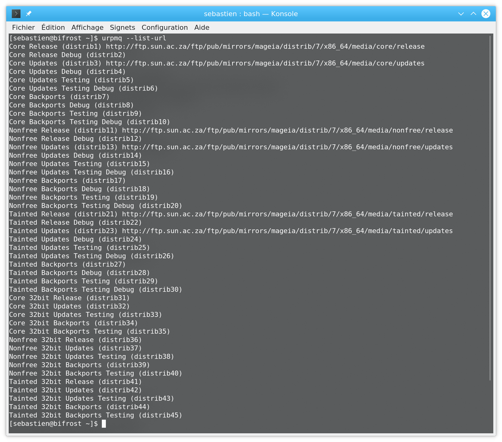

Tu as cette réponse car tu t'es planté dans ton copier/coller…
Code :
urpmq --list-url
Voilà ce que ça donne chez moi :

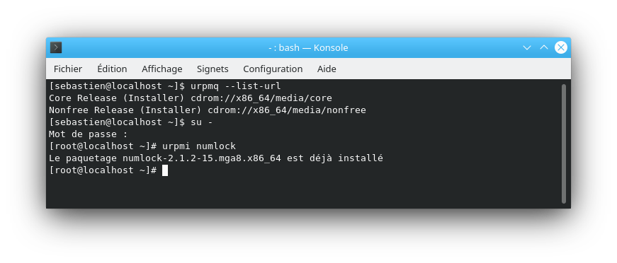

De toute évidence, ce n'est pas le cas : sinon le système n'utiliserait que les dépôt en ligne, et ne te demanderait pas de charger ton support d'installation.
J'ajouterai que je suis vraiment perplexe sur ton installation, car voilà ce que j'ai après une installation propre de Mageia 8 (à partir de l'ISO Classic installer) avec tous les choix par défaut :
Edit : Ajout de la mention du type d'ISO utilisé pour cette installation propre.
