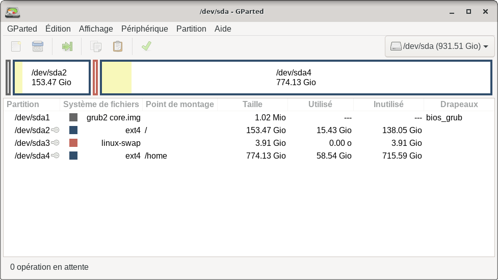

Bonjour,On a déjà eu des rapports de ce genre.
Que donne dans ta Mageia 7 les commandes :
rpm -qa |grep grub
et en root
blkid
C'est pour déterminer d'une part si tu as grub-efi installé ou non, et si dans les partitions tu as cette fameuse partition ESP.
Ivan Membre non connecté
- Inscrit le : 01/12/2011
grub2-2.02.0-15.mga7
grub2-common-2.02.0-15.mga7
blkid
/dev/sda1: PARTUUID="8c98257e-a541-47af-b0b2-ad479b0578db"
/dev/sda2: UUID="95fa5041-d7d2-4e54-b256-2f8660f037f8" TYPE="ext4" PARTUUID="fa6a2361-9148-4bff-850f-34256d4a6cb9"
/dev/sda3: UUID="1e1866a0-7082-43c0-8491-18dd65c9c293" TYPE="swap" PARTUUID="1aec8e8f-d797-47a3-9b01-4989c0991bf3"
/dev/sda4: UUID="52c26ac1-4f02-4d74-8f9b-dee5eee9930b" TYPE="ext4" PARTUUID="28268870-13ed-4fa1-8fba-74259e122563"
lsblk
Ainsi que
cat /etc/fstab
Quelles sont les raisons pour préférer une réinstallation plutôt qu'une mise à niveau en ligne ?
Peut-on avoir une photo de la page de partitionnement ?

NAME MAJ:MIN RM SIZE RO TYPE MOUNTPOINT
sda 8:0 0 931,5G 0 disk
├─sda1 8:1 0 1M 0 part
├─sda2 8:2 0 153,5G 0 part /
├─sda3 8:3 0 3,9G 0 part [SWAP]
└─sda4 8:4 0 774,1G 0 part /home
sr0 11:0 1 1024M 0 rom
cat /etc/fstab
# Entry for /dev/sda2 :
UUID=95fa5041-d7d2-4e54-b256-2f8660f037f8 / ext4 defaults 1 1
# Entry for /dev/sda4 :
UUID=52c26ac1-4f02-4d74-8f9b-dee5eee9930b /home ext4 noatime,acl 1 2
none /proc proc defaults 0 0
# Entry for /dev/sda3 :
UUID=1e1866a0-7082-43c0-8491-18dd65c9c293 swap swap defaults 0 0
Ton système est installé en Legacy, mais l'installeur le détecte comme étant en mode UEFI.
Plusieurs solutions :
- tu observes bien le BIOS pour que la configuration soit Legacy (ou CMS) et pas un mixte ;
- tu trouves les différentes possibilité d'amorçage et tu choisis celle correspondant au disque en mode Legacy ;
- tu fais une mise à niveau en ligne.

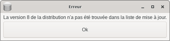

J'ai suivi la procédure des "notes de version, mai hélas j'obtiens ça :
La case pour les nouvelles versions est bien cochée pourtant.
Voilà, je ne peux ni faire une installation, ni faire une mise à jour à partir des iso, ni mettre à jour en ligne!
papoteur t'a demandé de faire une mise à niveau en ligne de commande pas via l'applet qui n'est pas encore disponible.

Dans ce cas-là tu n'as plus qu'à attendre que l'applet de mise à niveau soit activée pour faire la MAJ avec.
