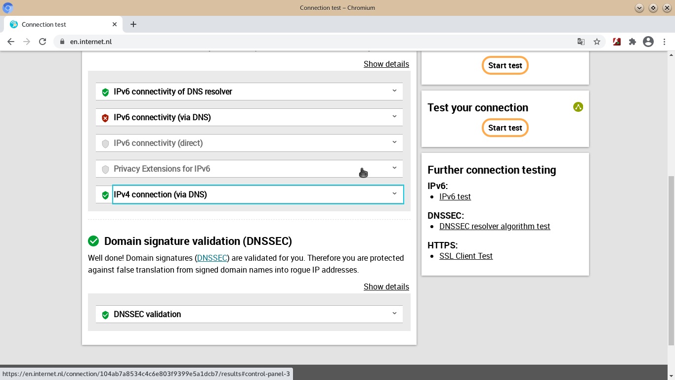

bonsoir,
lorsque je veux tester ma connexion sur https://en.internet.nl/ , j'obtiens
Not Found
The requested URL was not found on this server.
Apache Server at en.conn.internet.nl Port 443
squid-f Membre non connecté
- Inscrit le : 03/04/2016
Je viens d'essayer d'aller sur https://en.internet.nl/ et il n'y a aucun problème de mon côté.
Vu le message d'erreur, je me demande si ce n'est pas le site qui a eu un problème. Si unbound a un souci, par expérience, cela mouline et tu as une erreur de connexion internet.
Pourrais-tu essayer à nouveau ? Voir avec un autre navigateur internet ?
Si toujours problème, pour voir si cela vient de unbound que retourne :
systemctl status unbound
et
journalctl -r -u unbound
(en root si problème)

En fait, je viens de faire un essai avec Chromium, ça fonctionne. Le problème vient donc de Firefox...
