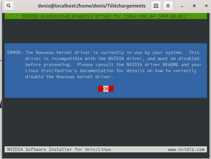

Cela me donne le message d'erreur suivant :
J'avais déjà essayé d'installer le fichier en question et j’obtenais un message similaire : Il faut démarrer en mode sans échec et suivre des instructions. Je n'ai pas essayé.

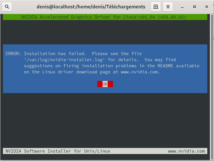

Édit : j'ai suivi les instructions de la boîte de dialogue et j'ai obtenu ce dernier message :
Le fichier en question n'apporte rien de plus que les explications des boîtes de dialogue.

Comme indiqué par le message d'erreur, nouveau ( pilote libre pour carte Nvidia) et le pilote propriétaire Nvidia ne s' entendent pas bien et ne doivent pas être utilisé en même temps.
Déjà il faut éviter de faire la modification depuis le serveur X ( ce qui semble être le cas à la vue de la croix de fermeture de fenêtre).
Pour un essai , j' enregistrerais tout ce qui est ouvert sur la session graphique et déconnecterais de la session graphique.
Ensuite, à l' aide des touches CTRL+Alt + F2 je passerais en mode terminal.
Connexion avec l' utilisateur normal puis connexion en root avec la commande "su".
Ensuite, il est potentiellement nécessaire de passer en mode console pur ( en tapant la commande "init 3"), puis essayer de relancer le programme d' installation. Ceci dit ce n' est pas sur que cela fonctionne, car Nouveau se charge assez rapidement au démarrage du pc.
Je ne suis pas sur qu' utiliser un "modprobe -r nouveau" avant de lancer le programme d' installation soit conseillé, on pourrait se retrouver avec un écran noir ! Dans le cas où le programme d' installation ne voudrait toujours pas, il faudra passer par le mode sans échec qui à ma connaissance n' utilisera/chargera pas Nouveau ( comme dans la procédure indiqué par Papoteur).
