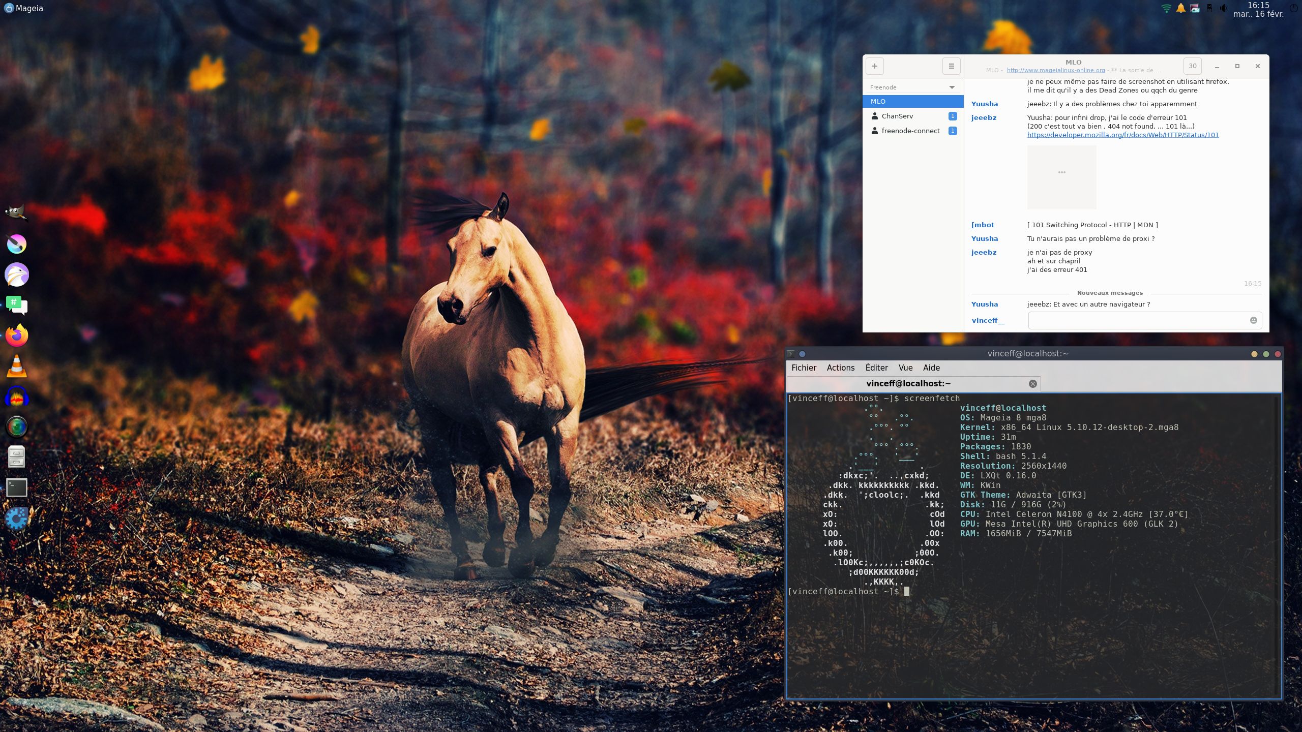

Vous m'avez donné envie de m'essayer à LxQT et j'adore ! un KDE en + light, simple et joli!
J'ai juste un soucis, avec lxQT et kwin, impossible de faire un recordmydesktop, les fenêtres QT ne s'affichent pas sur le record, uniquement les fenêtres GTK s'affichent... étonnant non ?
Je voulais faire une petite vidéo dédiée à ce DE et je me suis fait avoir...

C'est sympa ce que tu as fait de ton bureau.
C'est quoi que tu utilises pour faire ton dock sur le côté?
Edit: ton thème d'icône c'est quoi?

C'est du breeze
.Tout simple
.J'ai testé aussi avec le thème papyrus. Et ça rend vraiment bien aussi.
