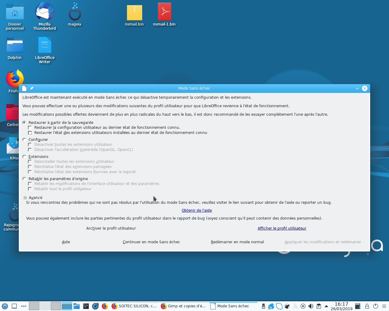

J'ai fait ce que dit Ysabeau. Pour l'enregistrement sur Lacie en .odt, çà ne change rien : j'ai toujours la même fenêtre d'échec qui s'ouvre. Quand je veux enregistrer sur mon disque dur interne, une fenêtre s'ouvre me demandant de cocher toute une série de cases. Si vous voulez que je fasse un copier-coller de cette fenêtre, je le ferai, mais le fait d'enregistrer sur le disque de l'ordinateur ne pose pas de problème.

Voilà donc la fenêtre dont j'ai parlé :

Si tout fonctionne bien pour le disque dur, mais que tout ce qui est dans des formats ODF pose problème avec le disque dur externe c'est qu'il y a un truc qui cloche dans ce dernier ou une configuration qui ne va pas. Si seulement quelques fichiers posent problème, il faut déterminer ce qui cloche dans les fichiers ou trouver un moyen de contourner le problème.

j'ai essayé de créer de nouveau fichiers, en modifier d'autres, j’aboutis toujours au même résultat que ce soit en mode normal, en mode sans échec, en variant les formats, c'est-à-dire au même message d'erreur quand je veux enregistrer un fichier ou corriger un fichier en .odt. Je ne sais pas ce que veut dire "de novo".
Comme çà a été dit plus haut, Il a du y avoir un problème en éjectant le disque du mac, mais je ne sais pas le corriger.
J'enregistre en .doc ; il n'y a pas mort d'homme. Finalement, le seul problème réel que çà me pose est de savoir si mon disque ne serait pas entré dans sa période d'agonie avec les risques de perte de données que cela impliquerait.

D'une part, il faut, de toute façon sauvegarder les données sur un autre support, d'autre part, j'essaierais de reformer ce disque qui semble effectivement être cause du problème et cela avant de conclure qu'il est bon pour la poubelle.
