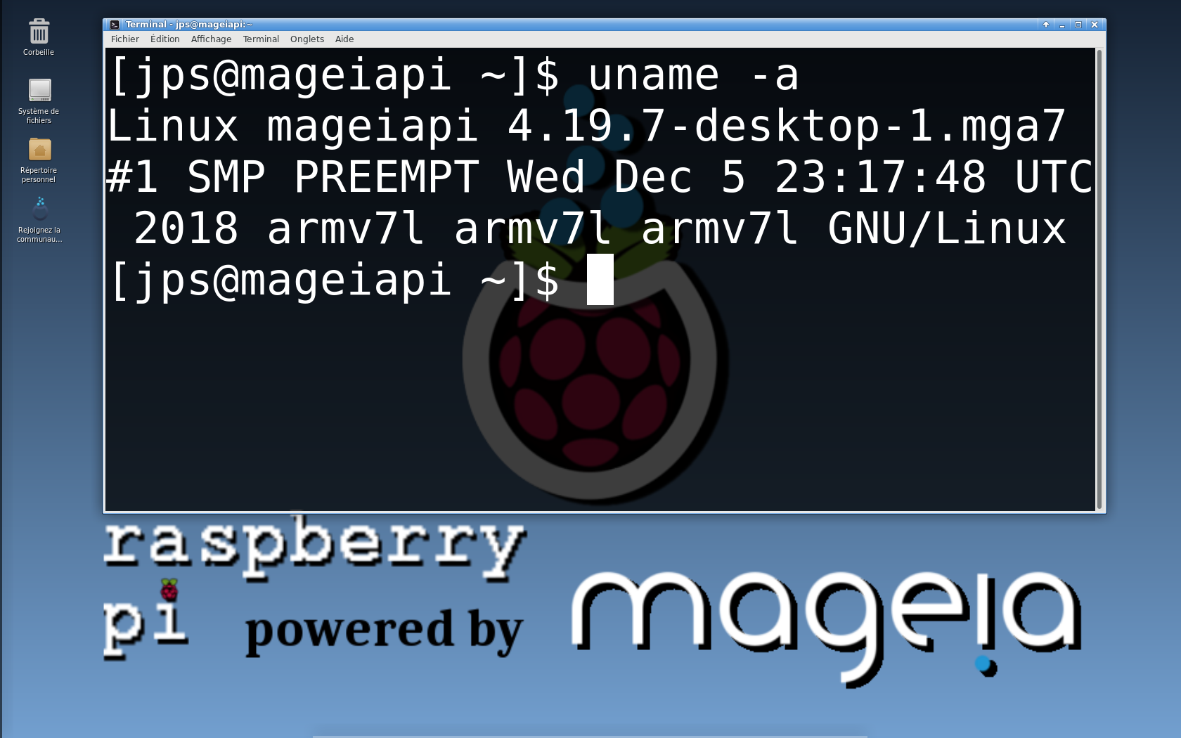

Je me demande à quoi servent ces MAJ, car les noyaux proposés ne sont jamais actifs et ne peuvent jamais l'être !!!
Le noyau reste résoluement sur le noyau d'origine en "4.14.34", donc personne ne teste le noyau en cours ?
C'est bien vrai... Mais ça bouge... La preuve, cette copie d'écran de ma mienne à moi
Ne m'en demande pas plus, j'ai coincé dtux 2 jours chez moi devant le raspi, avant et après le POSS, blanchi, nourri, logé, des vacances qu'il disait...
Je n'ai rien compris à ce qu'il faisait, mais ça a bien avancé. En plus avec quelques conseils glanés au POSS. Mais l'init de ce raspberry pi est une vrai casse-tête, à quand tu matos libre ?...
