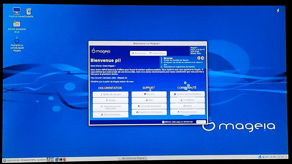

À l'occasion de la sortie aujourd'hui même de la Mageia4arm (nom de code 180927_raspi.img), je vous propose un tout petit tour d'horizon de cette nouvelle distribution pour Raspberry Pi ! :-)
Le test a eu lieu sur une Raspberry Pi 3 modèle B, branchée en hdmi sur un téléviseur (LG Full HD).

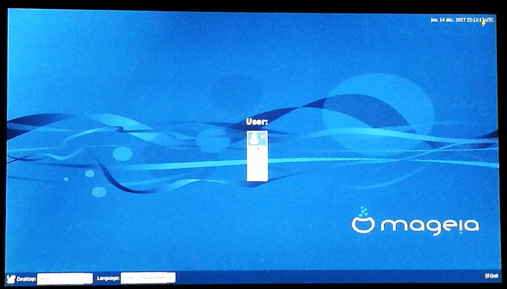

Alors que les précédentes versions laissaient l'utilisateur devant un terminal sur lequel il devait se connecter et lancer startx, cette nouvelle version démarre directement sur un écran de connexion en mode graphique.
Chez moi, la fenêtre de login n'est pas super jolie, mais il suffit de cliquer au centre et d'indiquer le login et le mot de passe pour lancer le bureau MATE.
À ce stade, on constate que la date est un peu étrange (14 décembre 2017), mais j'ignore d'où vient cette date, et elle peut être corrigée facilement dans le CCM avec l'installation de ntp.
On arrive ensuite sur un écran d'accueil familier !
Ceux qui ont d'excellents yeux verront qu'il est indiqué « Mageia 7 » en haut à droite !

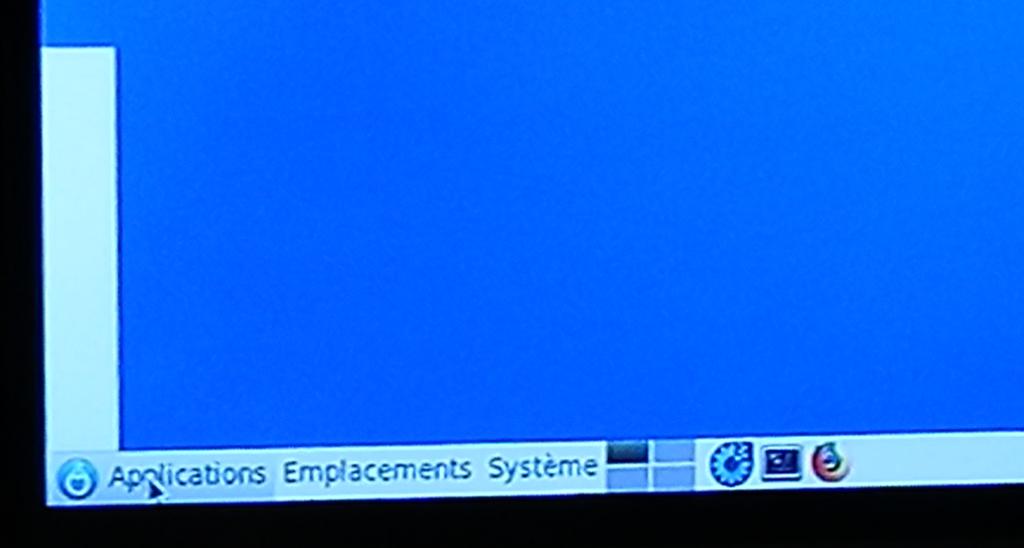

La barre des tâches a encore besoin de quelques modifications :
Quand vous cliquez sur « Applications », le menu s'ouvre en dehors de l'écran. N'étant pas habitué au bureau Mate, je n'ai pas essayé de voir pourquoi l'affichage ici était fautif.

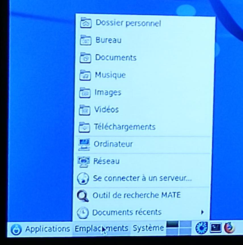

Quand vous cliquez sur « Emplacements », un menu parfaitement organisé apparaît :

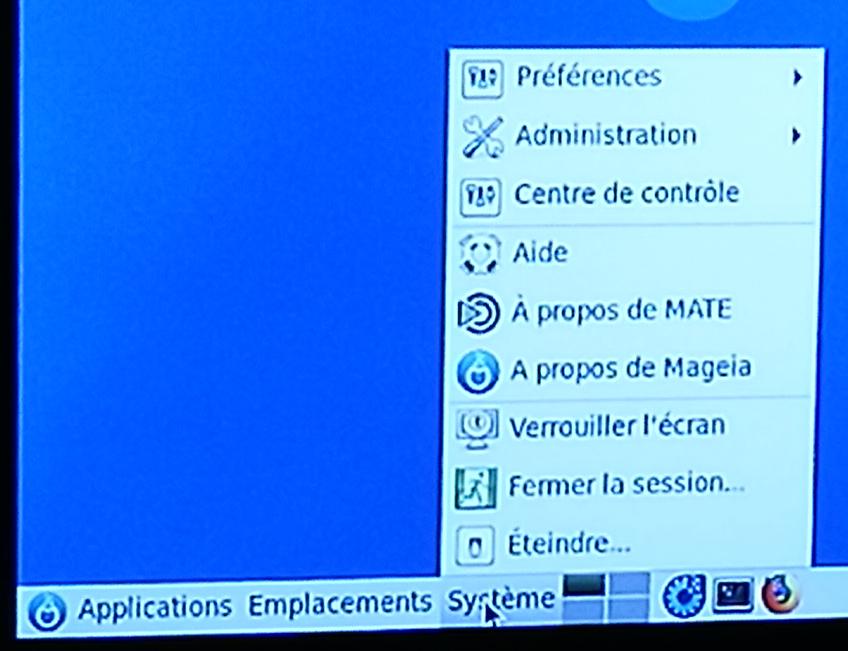

De même pour le menu « Système » :

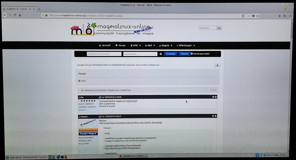

Le Wifi étant configuré, j'ai lancé Firefox pour me rendre... sur le forum MLO bien sûr !
Petite déception, Firefox est en anglais (alors que le système semble entièrement en français)... et encore à sa version 52.9 !
