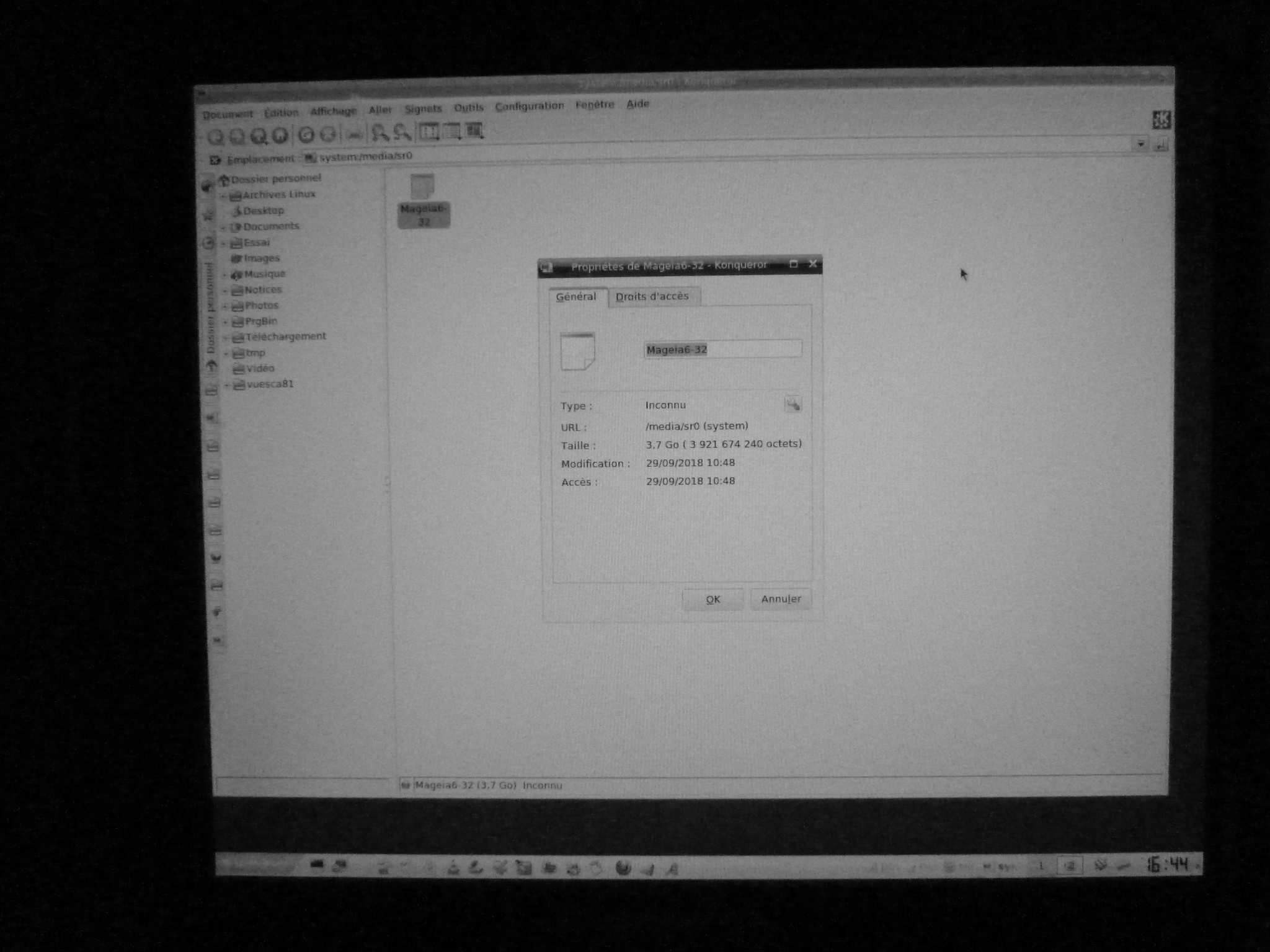

Une fois K3B démarré, je choisit "graver un dvd de données), puis "graver une image ISO".Mais le version mageia 5 , qui ne passe pas non plus, a été gravée ailleurs sur un autre graveur...
Un "truc" de données c'est (comme je l'entends) créer un "projet" dans lequel tu viens insérer des fichiers. Tu viens créer "TON" projet.
D'après l'image que tu as montré, il manque toutes la structure et les fichiers nécessaire pour que le DVD soit utilisable.
Dans ce DVD, tu n'as qu'un fichier, je pense, qu'une "image" d'un autre DVD.

Comme demandé, contenu du DVD Mageia6 32 bits ( dans le gestionnaire de fichiers )

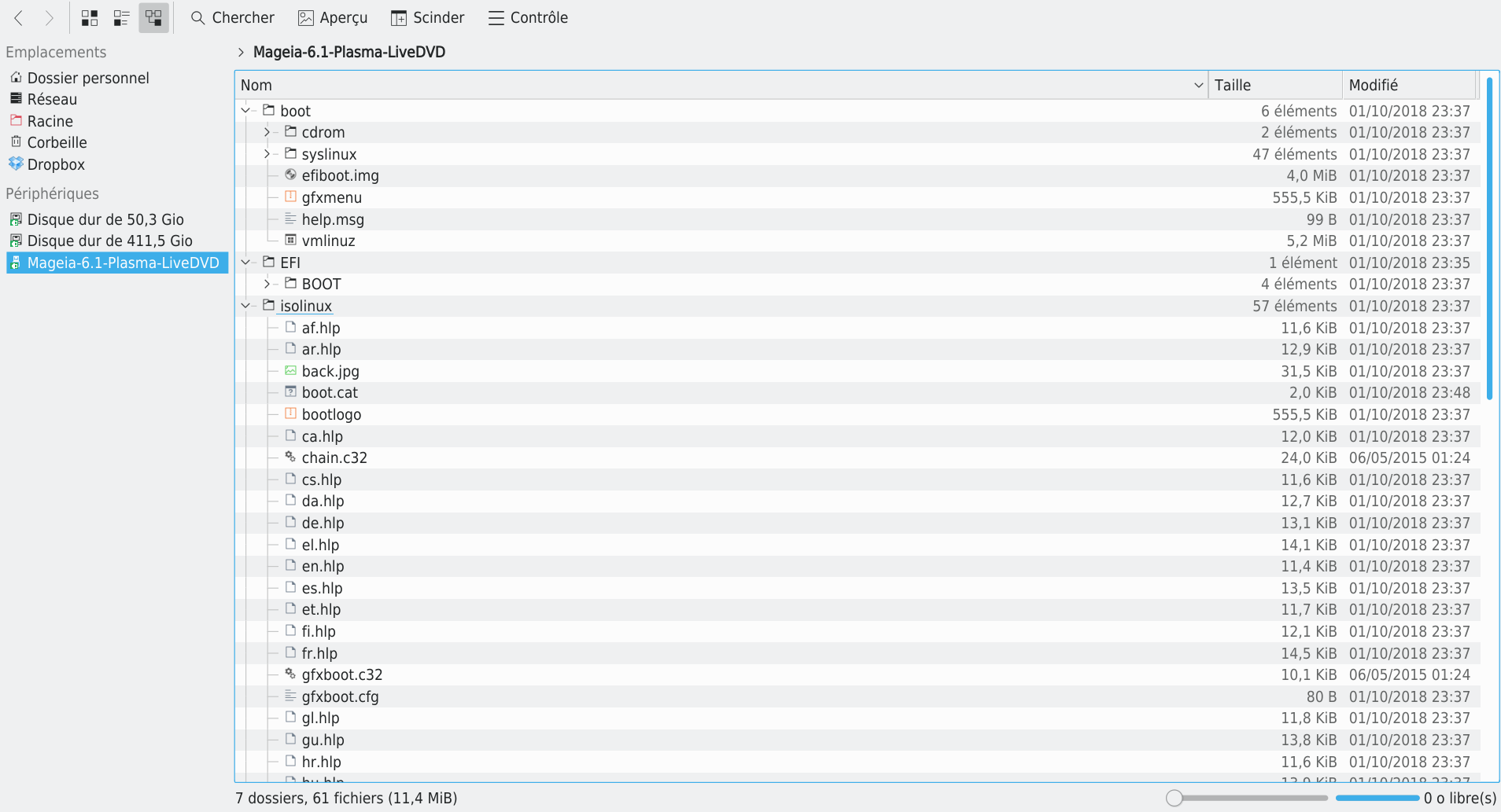

Alors là, nous avons la certitude que ton image ISO a été gravée en tant que fichier (tu n'as qu'un fichier sur le DVD) et non pas en tant qu'image ISO.
Sur ton DVD, tu devrais avoir toute une arborescence similaire à ce que tu vois dans ma capture d'écran (la différence c'est que c'est l'image de la dernière 6.1 mais sur le principe tu devrais avoir tout un tas de dossiers et fichiers du même genre sur ton DVD).
Je ne dis pas que c'est l'unique raison qui t'empêche d'installer/mettre à jour, mais c'est une raison suffisante pour que ce DVD là, lui, soit inutilisable (pour démarrer dessus en tout cas)

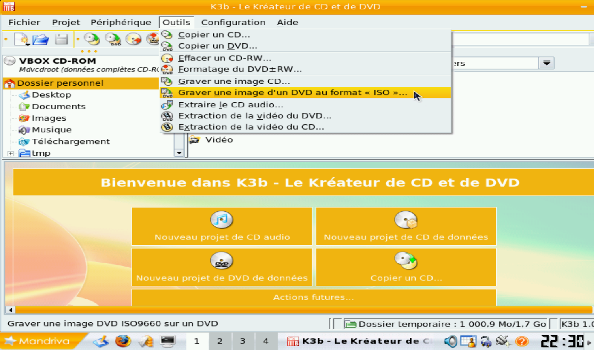

Je ne suis pas sûr qu'on puisse choisir l'un, puis l'autre : regarde sur cette capture d'écran (Mandriva 2007 Spring One), il y a un endroit spécifique dans le menu de k3b pour graver une image ISO :

Je confirme pour graver une image ISO avec K3B, c'est directement :
* menu Outils
* Graver une image ISO.
Toco y se gausos !
On peut aussi cliquer sur le bouton "actions futures..." qui propose de graver une image également ( en tous cas dans la version de k3b 1.0.1svn ( utilise Kde 3.5.6) qui est utilisée par Mandriva 2007 one spring).
Bien entendu, dans les versions plus récentes, "actions futures..." s' est transformé en "autres choix".

Téléchargement d'une Mageia 6 , avec vérification des signatures
Gravure du DVD avec l'option "image ISO" et vérification de la gravure
Contenu affiché dans le gestionnaire de fichiers:
ce qui est sans doute plus satisfaisant... Mais ça ne boot toujours pas!

Ce contenu me semble beaucoup plus conforme à celui que tu dois avoir sur un DVD réellement bootable. Maintenant, comme je disais, ce n'est probablement pas l'unique raison du blocage, mais au moins maintenant tu sais distinguer un DVD bootable d'un support qui ne l'est pas.
Maintenant il reste à comprendre pourquoi le BIOS de ta machine refuse de démarrer sur ce support. Je propose une petite piste en passant :
