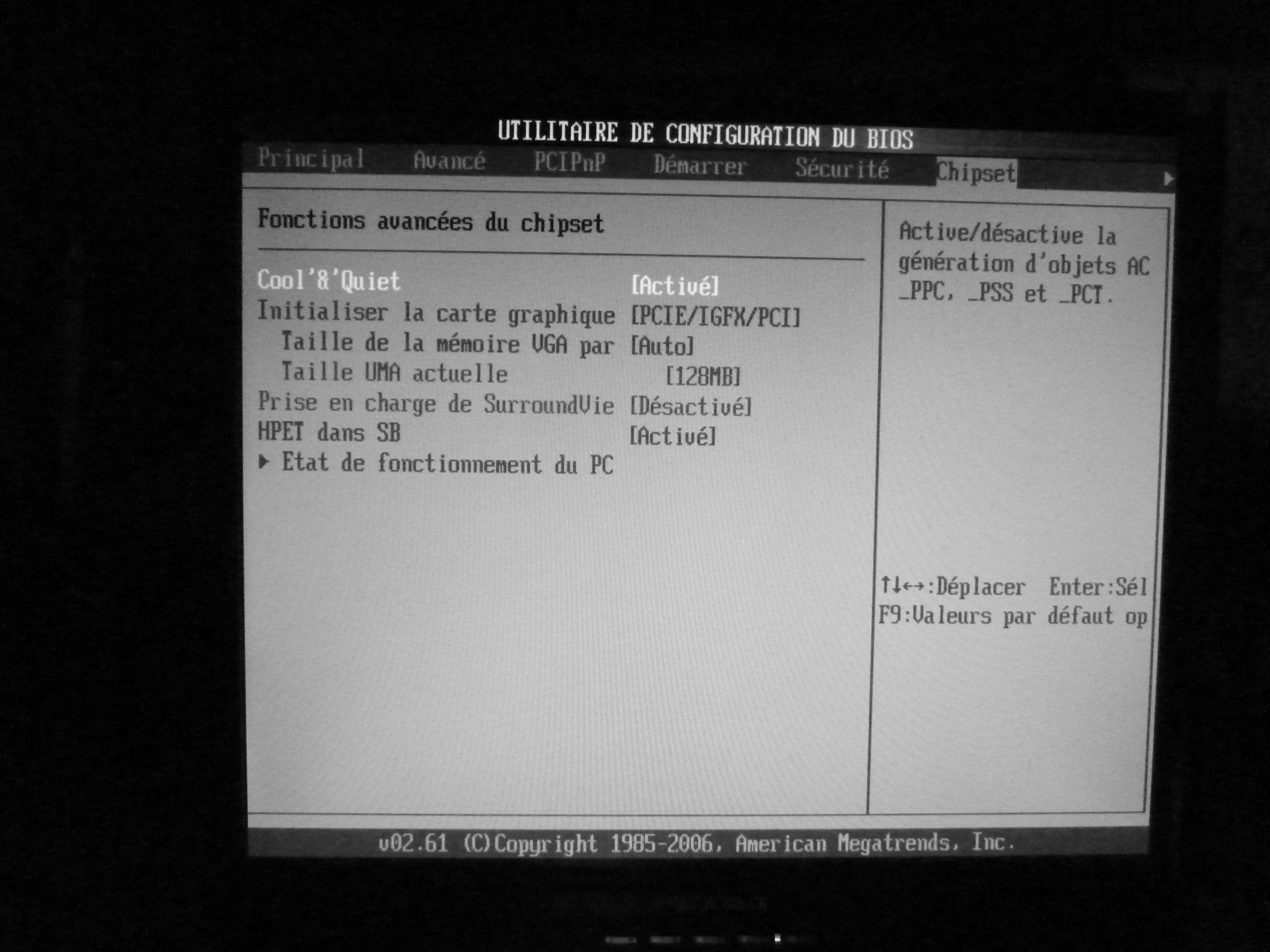

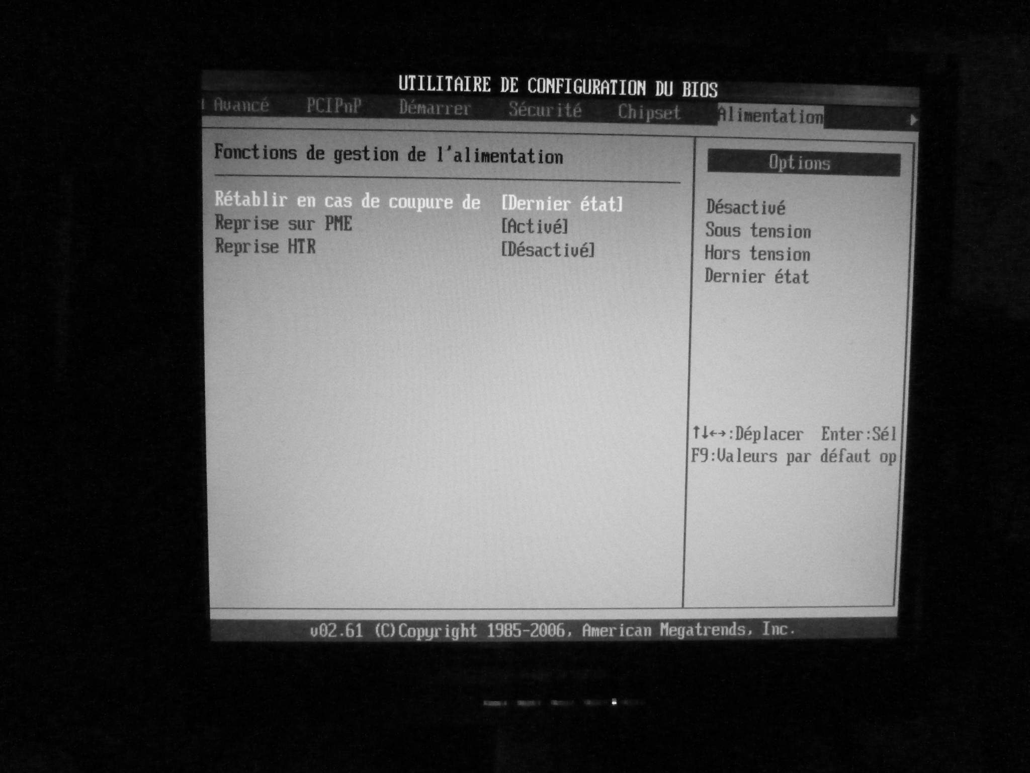

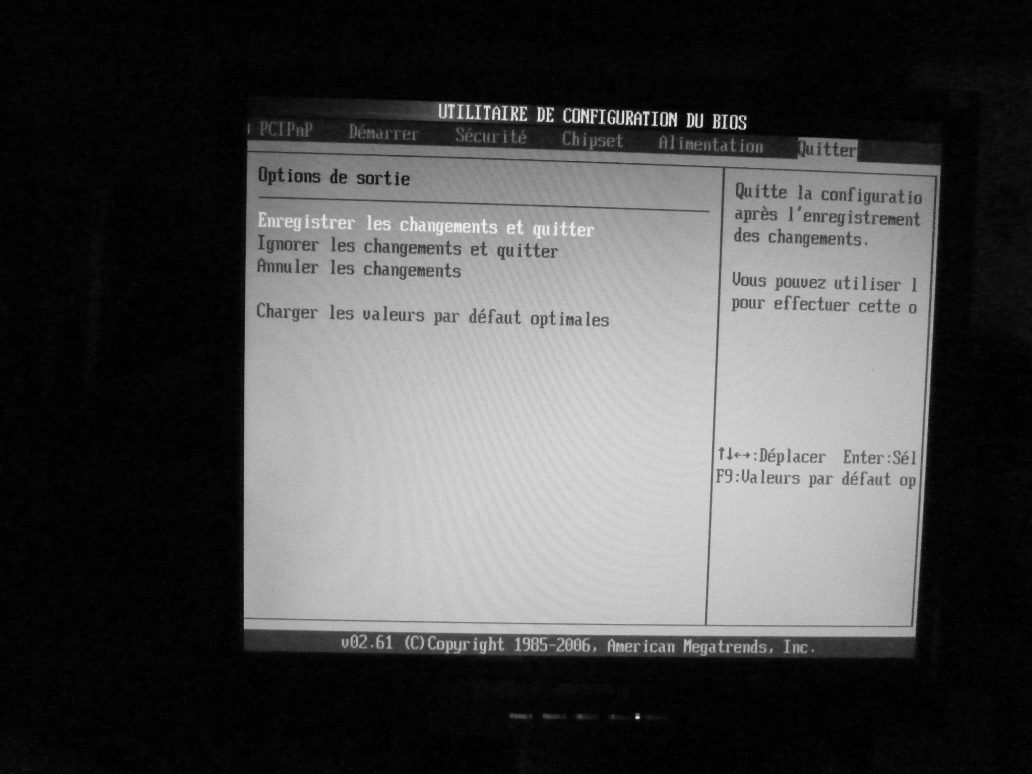

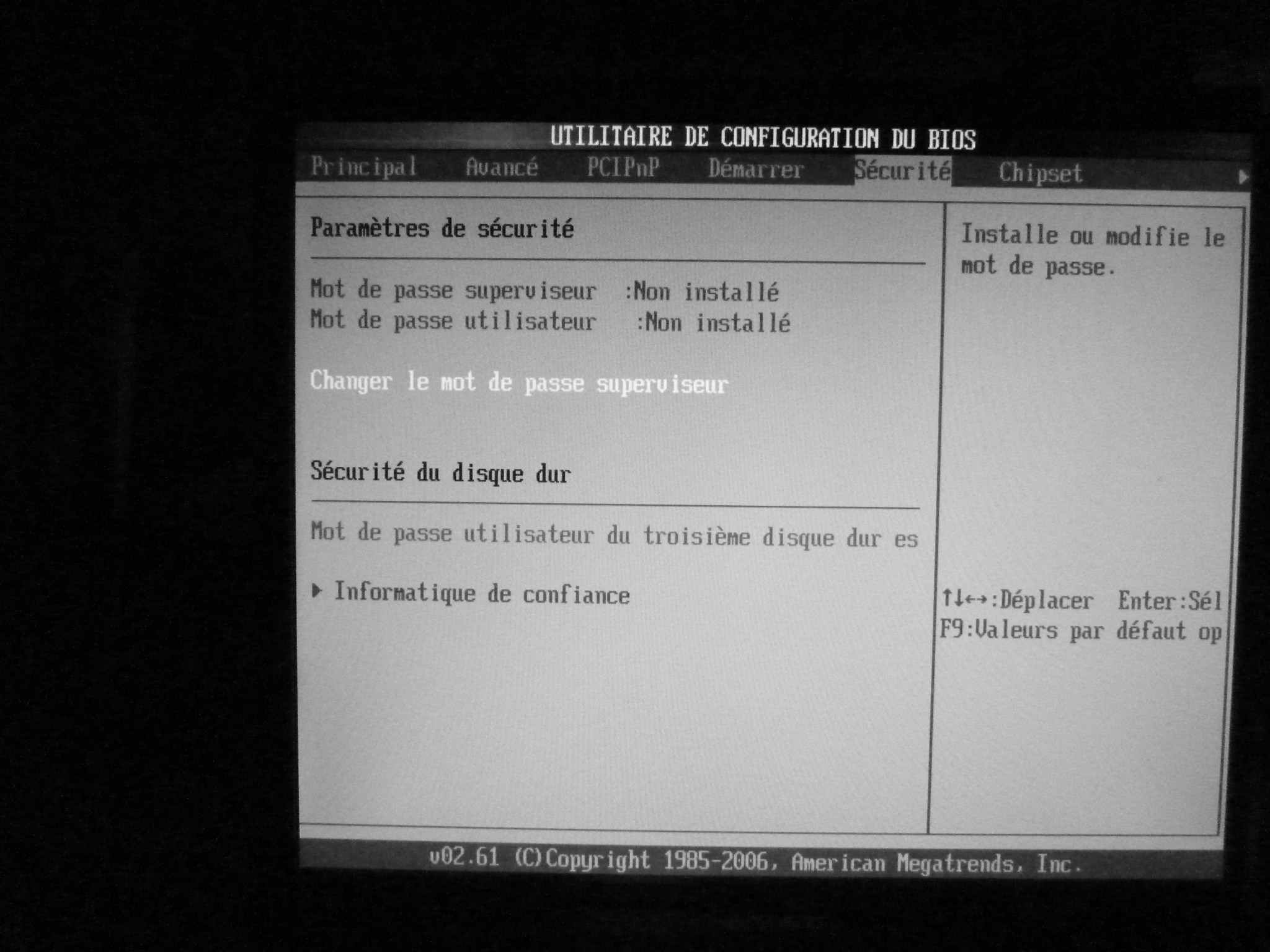

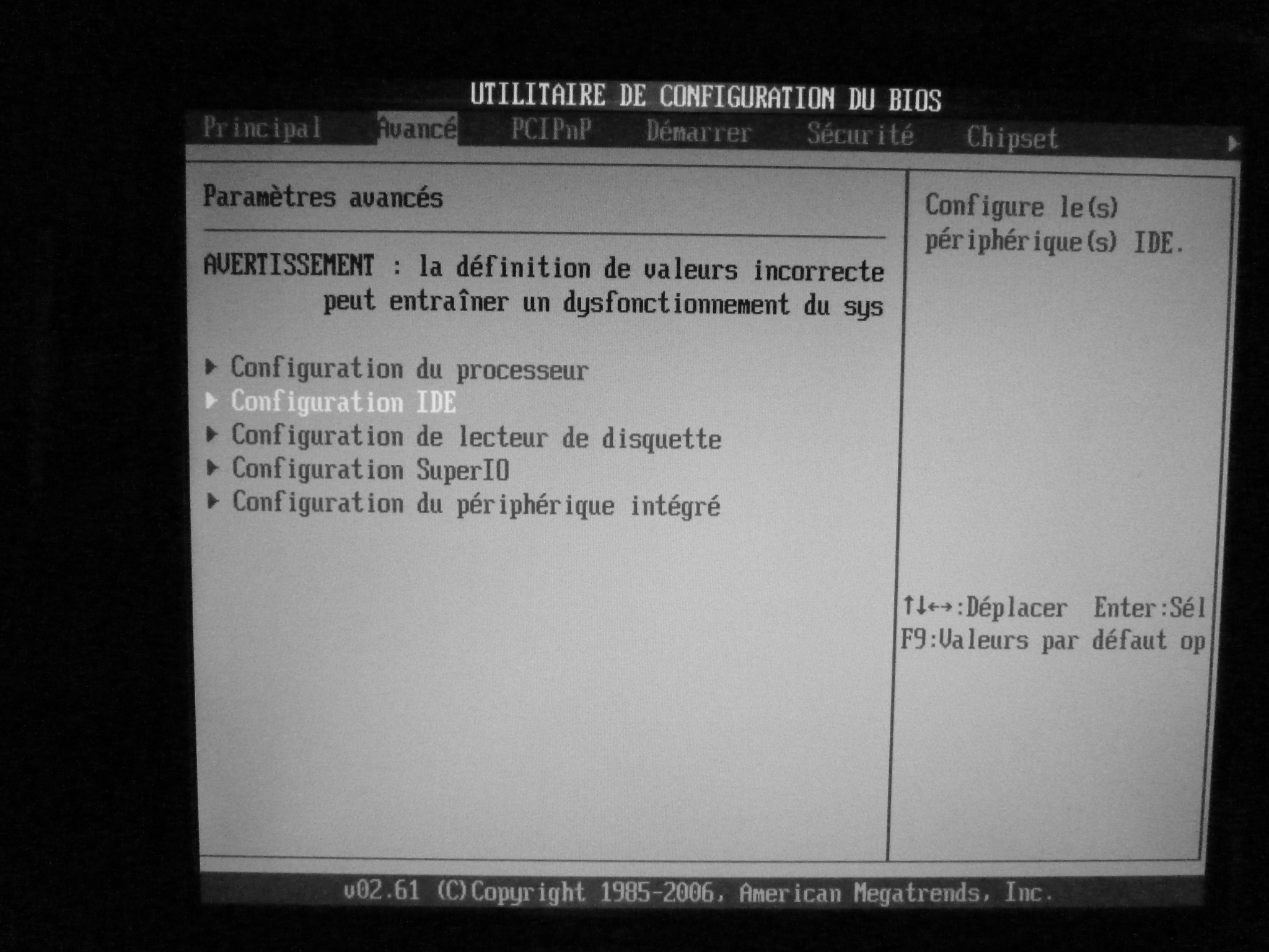

5) Peut-on voir les menus Advanced, Security, chipset, power et exit ?

Je ne vois pas ce que l' on peut changer de plus dans les paramètres du bios.
Lors de l' appui sur la touche F12, y ' a t' il deux lignes CD/DVD ( il me semble avoir vu deux lignes CD/DVD dans les périphériques de démarrage ( 1er périphérique de démarrage = CD/DVD, 3ieme= CD/DVD) ? Dans ce cas essayer les deux possibles (un seul lecteur disponible sur ce PC ?)
