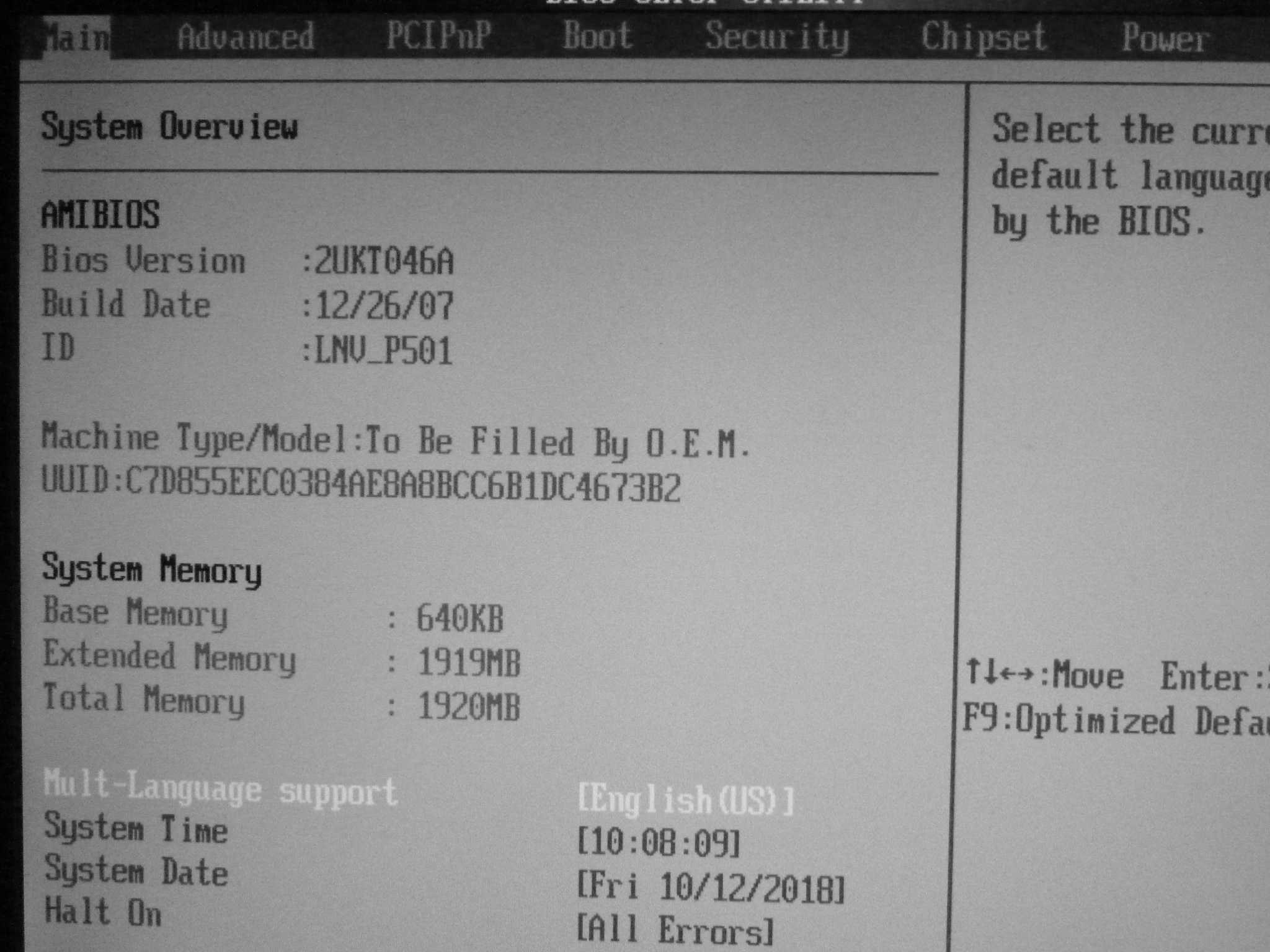

peux-tu nous faire des copies d'écran (photo c'est plus simple) de toutes les pages du bios ?
Si ce n'est pas possible, fournir la référence du PC portable (ou de la carte mère dans le cas d'un PC fixe) ?
C'est surtout pour qu'on puisse voir la configuration actuelle, et déceler des incompatibilité.
Parfois l'option usb dans le bios peut avec des dénomminations bizarres (j'ai eu un fdd une fois me semble-t-il) , et il se peut aussi que l'entré USB soit cachée tant qu'il n'y a pas de clef usb bootable insérée.

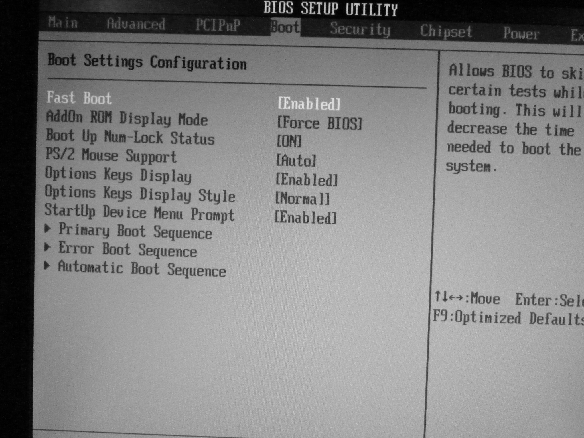

Comme l'a dit nic80 ( https://www.mageialinux-online.org/forum/topic-25458-1+installation-mageia-5.php#m243633 ), as tu une option "startup device prompt" ? (qui devrait alors afficher une fenetre à chaque démarrage et demander sur quel périphérique l'ordinateur doit démarrer.)

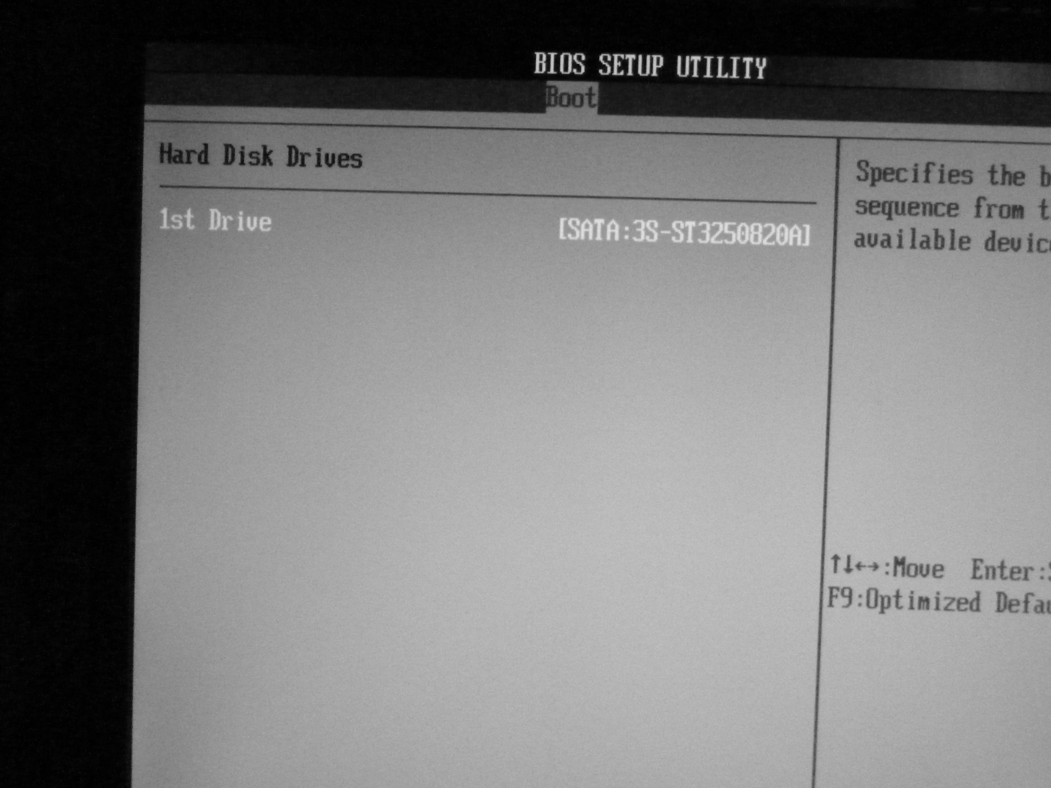

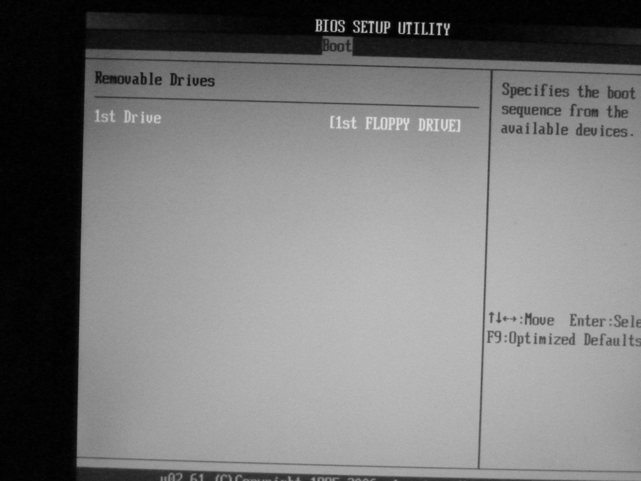

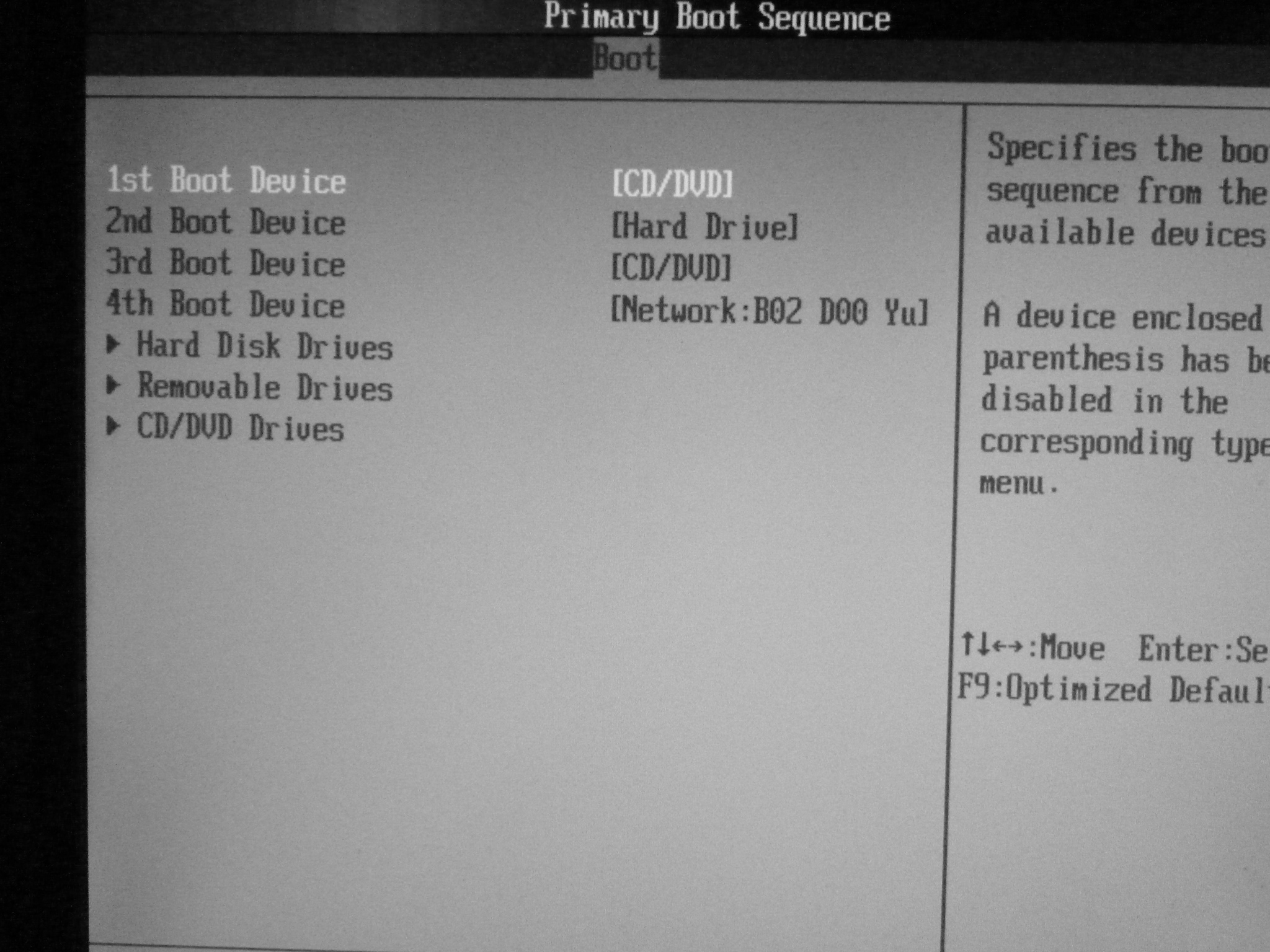

2) dans les options de comme 1st Drive, c'est bien mais les images "répètent" l'affichage général, peux tu ouvrir et développer un menu pour voir toutes les options possible ? Par exemple, je suis très étonné de lire "floppy drive" dans "removable drive".
Est-il possible de mettre en "1st boot device" sur "removable drive" et dans removable drive de mettre quelque chose comme "pendrive" ou "usb" ou autre encore ?
3) Tu veux du BIOS ou de l'UEFI ? Car là tu es en BIOS uniquement (forcé). Il peut être intéressant de voir si tu peux lancer via UEFI.
4)Désactive le fastboot pour ce genre de manipulation, normalement ça ne change rien, mais il vaut mieux s'en assurer, tu peux l'activer et le désactivé à ton aise, ça donne juste un gain d'une à trois seconde au démarrage du PC.
5) Peut-on voir les menus Advanced, Security, chipset, power et exit ?
