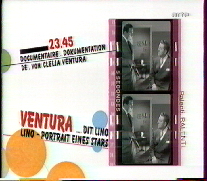

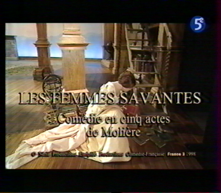

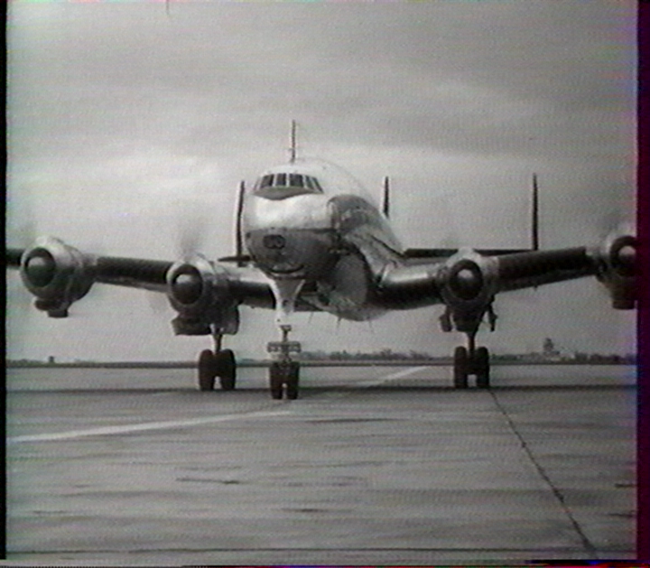

Avec VLC sous mageia, c'est probablement une reconnaissance automatique de standard, même quand on spécifie volontairement PAL ou SECAM. Du coup, je ne peux pas faire un essai de capture en PAL d'un signal SECAM, et je suppose que si tu essaie aujourd'hui avec VLC tu auras une image couleur.
Question qualité, c'est correct pour la technologie VHS. La bande mauve à droite serait due à la conception du magnéto, et il faut désentrelacer. Je ne sais pas d'où viennent les quelques lignes bizarres en bas de l'image (magnéto ou acquisition ?). Captures d'écran faites par VLC, non compressées et à la résolution de 720*629 pixels (la vidéo est bien en 720*576, j'aurais dû faire video/rogner/4:3 avant, mais je n'y ai pas pensé) :
Les femmes savantes :
Présentation de documentaire par arte :
Le SuperConstellation au début de "Razzia sur la Schnouff", bel oiseau :
