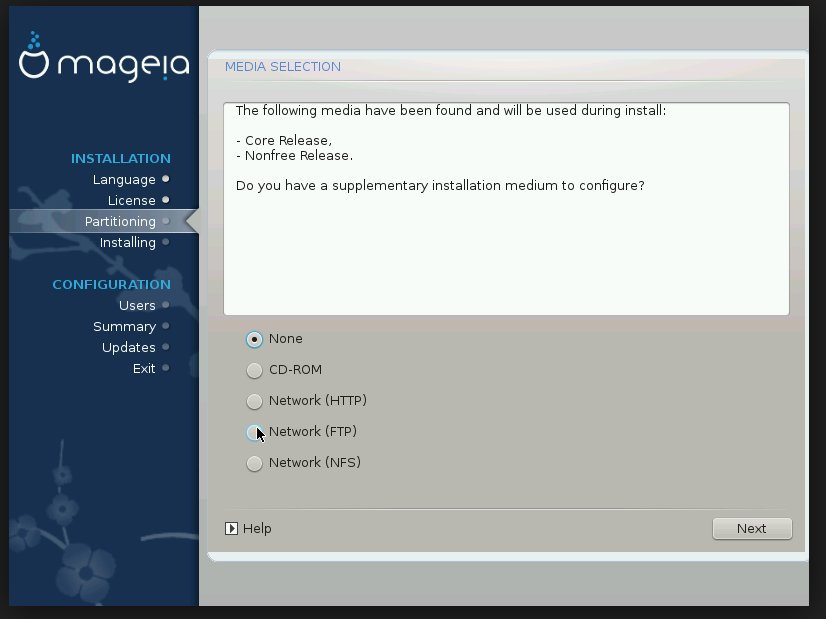

C'est cette interface graphique (mcc) qui est toute buggée, ce n'était encore jamais arrivé, cette interface a toujours fonctionné à ce jour, mais peut-être suis-je le seul à l'utiliser ? Je ne sais pour toi, mais j'ai toujours vu, enfin j'avais crû comprendre que tout le monde utilisait cette interface soit pour les mises à jour, soit pour les installations...
Autre évènement du soir, la mise à jour ne semble plus disponible, plus de flèche. Se serait-on rendu compte de problèmes ?
j'ai copié cette image sur le net, ça ne vient d'aucun de mes ordinateurs pour illustrer l'interface graphique d'installation (que je refuse d'appeler mcc car ce n'est pas un sigle d'origine française, là j'ai été obligé puisque certains ne connaissent pas mcc).

Quand l'interface s'ouvre, ça demande si on est en français, si le clavier est français, si on veut activer le http, le ftp, on rentre les codes d'accès orange, on passe à la fenêtre suivante, et là le bouton en bas à droite "détail" n'est pas fonctionnel, on ne peut pas voir ce qu'il se passe car la fenêtre de droite reste vide.
Et en fin d'opération, après plusieurs heures de téléchargement et de travail du dvd, on a une fenêtre qui s'ouvre listant les paquetages manquants, on clique sur ok, elle se ferme et tout s'arrête là.

Là je me suis dit qu'un effort avait peut-être été fait, malgré tout, j'ai téléchargé mageia 6, j'ai gravé l'iso, j'ai démarré mon portable sur le dvd, et l'interface graphique s'ouvre bien toute seule par défaut après le chargement du noyau en mémoire vive.
J'ai coché le bouton "mise à niveau" de la version (donc de mageia 5 vers mageia 6) de cette interface, et rien fait fait d'autre, à part répondu aux questions de base sur le clavier français.
à la fin, j'ai eu une fenêtre qui s'est ouverte me disant qu'il manquait 46 paquetages !

Je comprends mieux ce que tu essayes de faire. Pour information, ce que tu appelles le MCC ne l'est pas . Le MCC est le centre de contrôle de mageia. Ce que tu évoques, c'est l'assistant graphique d'installation de mageia 6 du DVD, d'où un certain quiproquo.
On peut essayer sans doute de refaire la manipulation pour voir quels paquets manquent. Le problème, c'est que je ne vois pas s'il s'agit de paquets manquants sur l'iso, ou du système mageia 5. Normalement, en effectuant un CTRL+ALT+F2, voir CTRL+ALT+F3, on peut voir les messages d'erreurs. On pourrait sans doute avoir d'avantage d’information avec ça. Pour revenir sur la partie graphique, il faut faire un CTRL+ALT+F1. Mais en toute bonne foi, je pense qu'on va passer beaucoup de temps et qu'il serait plus simple de faire une installation avec le DVD, ou de faire l'installation en mode commande tel que préconisé par Magnux77 (procédure donnée au niveau des notes installations ).
Le problème des paquets manquants m'interpelle. J'ai sérieusement un doute sur ton support d'installation. As tu fait un md5sum pour vérifier l'iso téléchargée ? A ce propos, j'espère que tu n'as pas téléchargé le liveDVD plasma, mais bien le DVD classique...
Un autre point que je ne comprends pas, c'est pourquoi tu as besoin de renseigner le http ftp. Il me semblait, que même via un upgrade , il n'est pas utile de renseigner ces informations , sauf peut être à la fin pour ajouter les miroirs. Mais je ne maitrise pas cette solution , car je fait toujours une installation propre pour éviter les désagréments que tu rencontres...
