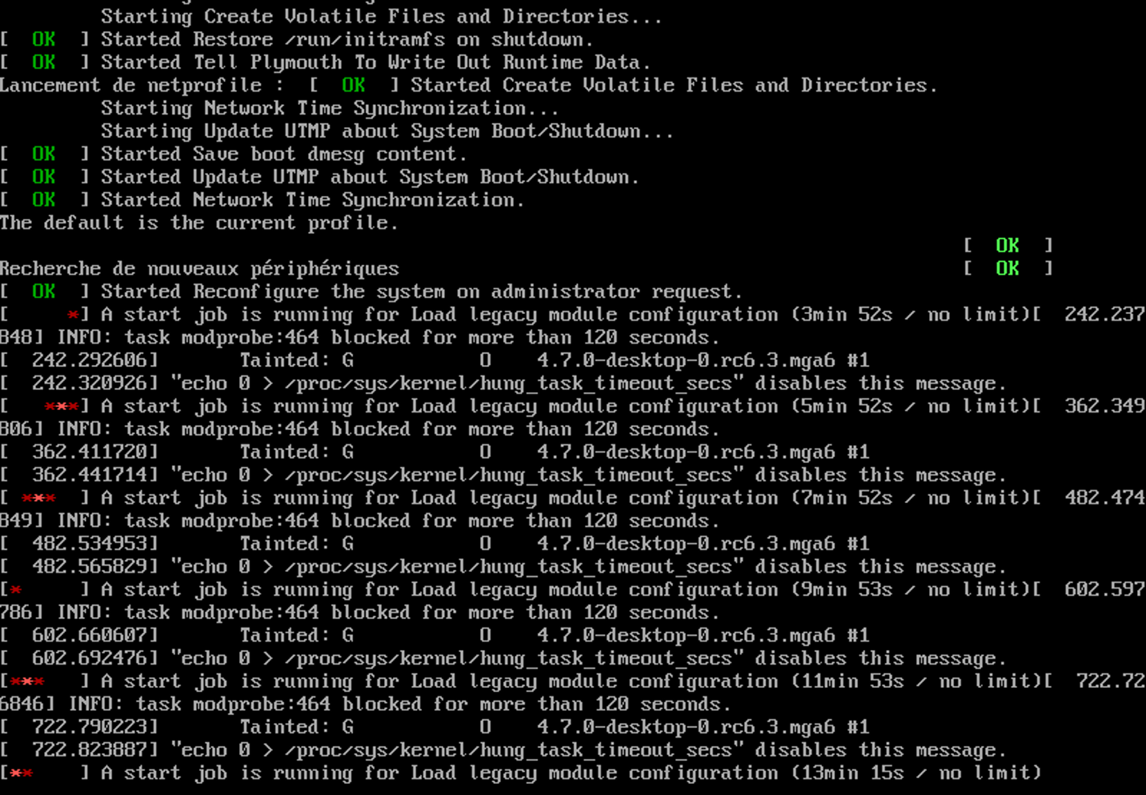

au bout d'un peu plus de 6 minute j'ai arrêté virtualbox.

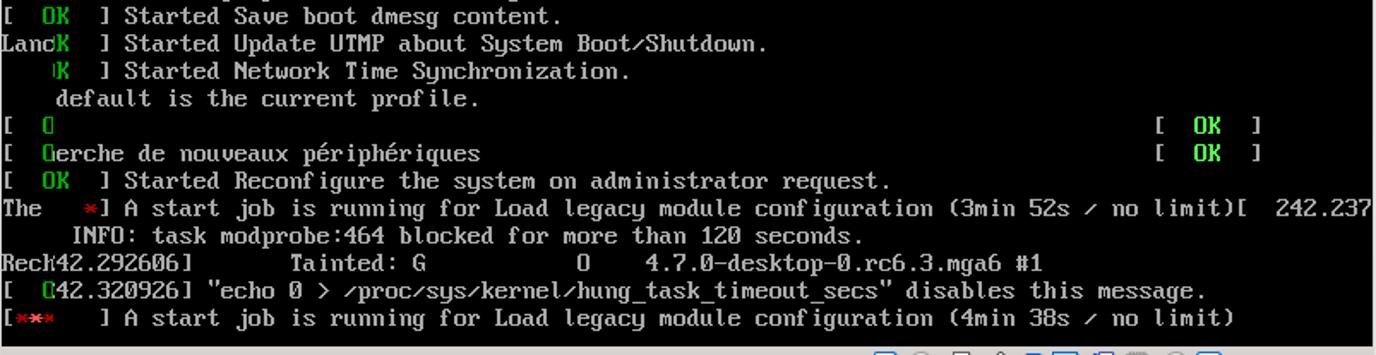

kozaki :
STP vois Comment joindre un log. Si question tu as n'hésites pas à les poster.
Merci du lien, je ne savais pas comment joindre un fichier log.
En attendant je viens de refaire une copie d'écran que j'ai agrandi avec GIMP pour la rendre lisible. Cette fois c'est avec le noyau 4.7 RC3 et on voit bien ou ça coince
puis
bon le lancement de mageia 6 et toujours en cour pendant que je faisais ces manip : ça fait maintenant 38 minutes. Je vais arrêter ça et récupérer les log, mais déjà avec ça, (si c'est lisible) certains verront où est le problème.

journalctl -xb
J'y ai jeté un coup d' oeuil : Je n'y ai pas trouvé de trace du démarrage sous noyau 4.7 dans la période de temps prise en compte par le log ???
Il y a une rupture de temps à 19h 40
Vers 21 h30 , j'ai arrêté Le noyau 4.6 pour démarrer le 4.7 qui à bien-sur bloqué, avant de relancer le 4.6 pour éditer le log ci-dessous.
J’essaie de te fournir le log du 4.7 en mode recovery

Edité dans kwrite toute la fin du log est en rouge. J'ai essayé de reproduire, bien que je ne sache pas si cela est significatif.
Toujours est-il que bien que ça bloque je ne vois rien dans le log qui ai attiré mon attention.
