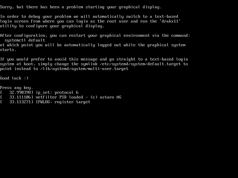

Ben chez moi, ça veut pas !
Pourtant je n'avais pas supprimé les orphelins (c'est pas bien !
)J'ai essayé ta manip':
Système à jour.
J'ai ré installé task-plasma5, mais c'est pareil .
J'ai enlevé le pilote graphique VirtualBox pour mettre celui de ma carte graphique et c'est bon !

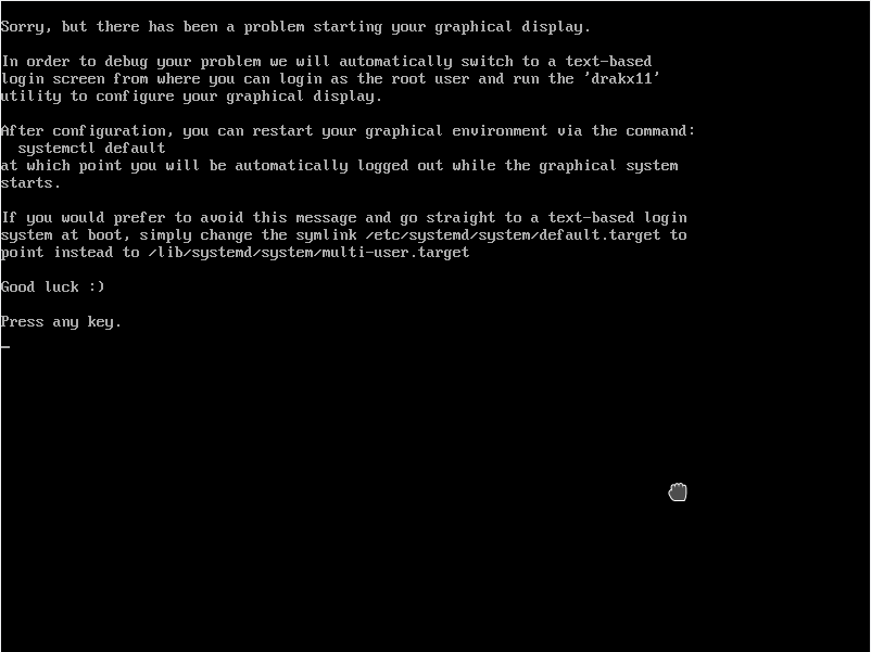

Adrien.D :
Toujours le souci moi :
Bonsoir Adrien;
Pas mieux, dans mon cas.
Vigen.
Édité par Visiteur Le 27/04/2016 à 21h41
mv /etc/X11/xorg.conf /etc/X11/xorg.conf.old

PB Résolu avec
Cela a fonctionné pour moi aussi, merci Adrien
