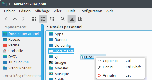

-2- Afficher juste le dossier en question en faisant un lien symbolique et en nommant le lien pas par un point ( ln -s .config config par exemple pour rendre visible le dossier .config. Avec le lien symbolique, pas de place perdue sur le disque).
En graphique avec Dolphin, déplacer le dossier dans le vide et un menu apparaît, permettant de créer un lien (afficher les dossiers cachés auparavant)
