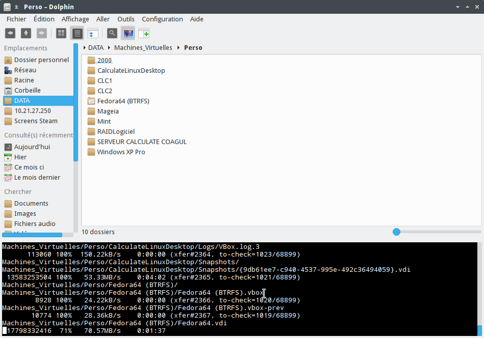

Moi, j'utilise rsync en console pour effectuer mes sauvegardes. (donc pas d'interface graphique)
Je branche mon disque USB3 et je lance cette commande :
rsync -a --stats --progress --delete-during /media/DATA/ /run/media/adriencl/BACKUP/
Et tout est sauvegardé, permissions aussi, avec des stats à l'écran, une progression affichée et les fichiers supprimés dans la source sont supprimés dans la destination lorsque l'arborescence est parcourue.
Les sauvegardes sont incrémentales (ne sauvegarde que ce qui a été modifié entre temps, la première sauvegarde uniquement est complète)
rsync effectue des sommes md5 sur les fichiers pour vérifier s'ils sont modifiés entre la source et la destination.
Voici le résultat de sortie de rsync :
La commande elle est dans un script BASH placé à la racine de mon dossier de données pour éviter de la taper en entier
cat /media/DATA/rsync-sauvegarde.sh #! /bin/bash pwd read -p "Le chemin source est bon ?" pathsav="/run/media/$USER/BACKUP/" echo $pathsav read -p "Le chemin destination est bon ?" rsync -a --stats --progress --delete-during . $pathsav read -p "Terminé"
