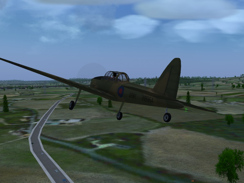

Alors mon village, c'est presque ça! :
Les routes d'OpenStreetMap sont bonne dans l'ensemble.
L'église est au bon endroit, à coté la route qui fait un rond au milieu du village avec l'école sur sa droite c'est presque ça.
J'ai hâte de voir ce que ça donne avec des images photos réalistes.
Pour trouver mon village, je suis parti de Reims en direction de Vitry-le-François en suivant la RN 44 qu'on voit très bien malgré tout.
Du coup on voit Châlons en Champagne et sur la gauche mon village.
Alors je ne sais pas si les maisons sont mise une par une à la main, mais si c'est ça c'est un sacré boulot!

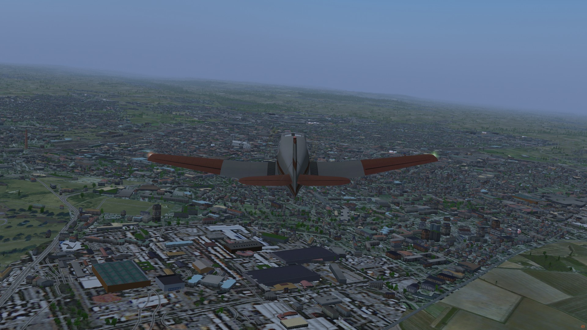

Premières impressions : franchement, c'est bien mieux
Les textures ressemblent davantage au type de paysage réel, le réseau routier secondaire est enfin là et ça aide beaucoup pour le VFR, il n'y a plus besoin d"'imaginer", et il y a même les principales rues dans les patelins, on sait où on se trouve. Maintenant nous allons pouvoir pinailler sur la largeur des routes et l'échelle des voitures
Je suis surpris de trouver autant de bâtiments alors que dans le 2020.3.6 c'était le désert dans cette région, et les options graphiques sont pourtant les mêmes (l'autogen désactivé et les batiments OSM activées). Il y avait peut-être quelque chose de bloqué auparavant.
Le graphisme est toujours un peu sombre.
Images en rendu Automatic Light Scattering :
Des autoroutes avec du trafic, et des câbles reliant les pylônes

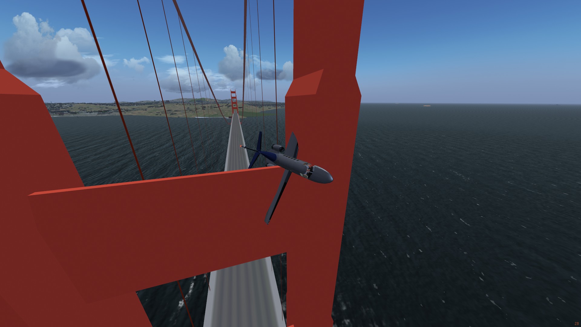

Et on peut réellement être pris dans des buissons :
Oui ben moi j'ai vraiment voulu voir s'il existait ce Golden Gate!
En fin de compte oui, on reste coincé.
En particulier celui-là :

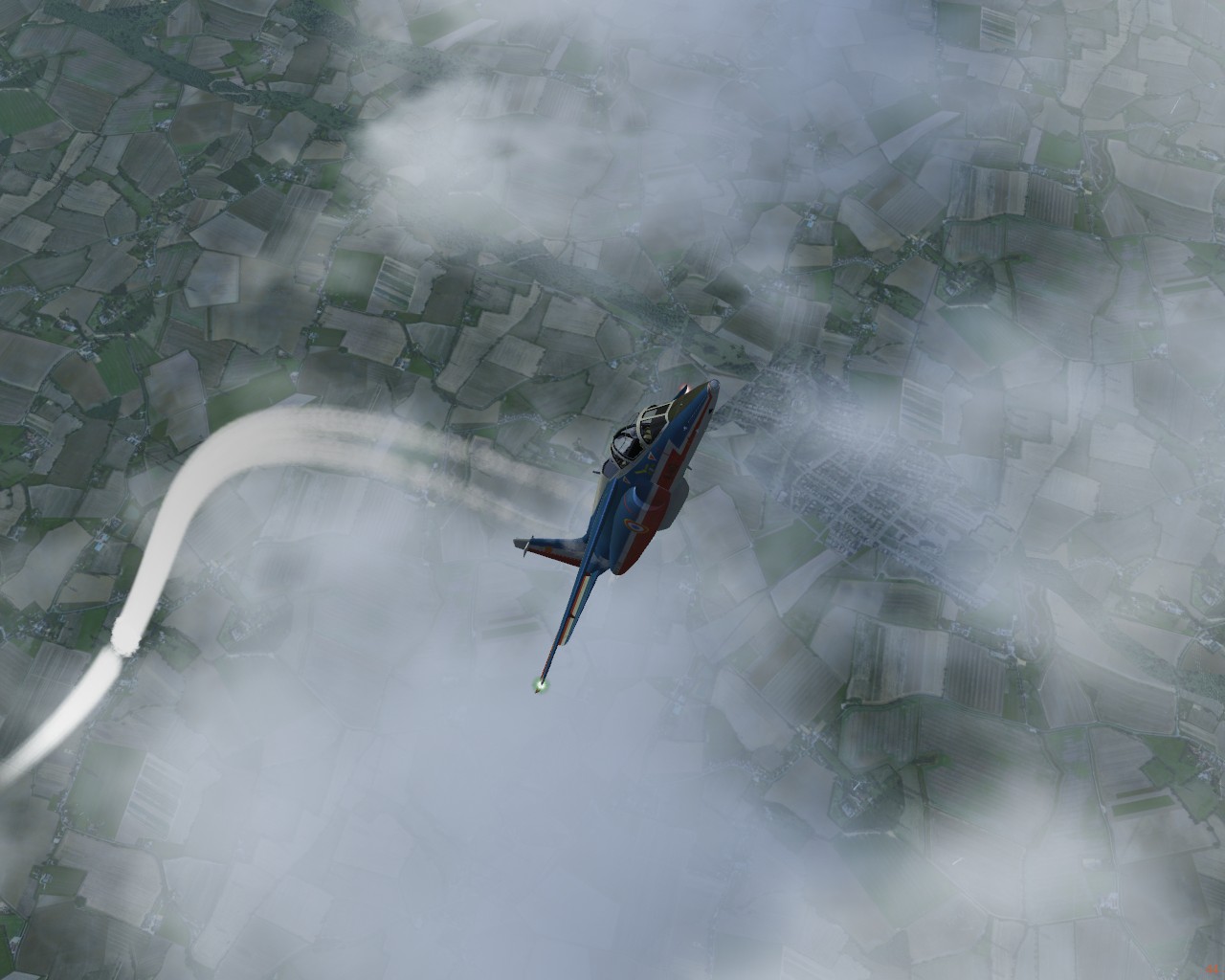

Bon, je suis toujours sur Reims :
Très stable cet avion et puissant!

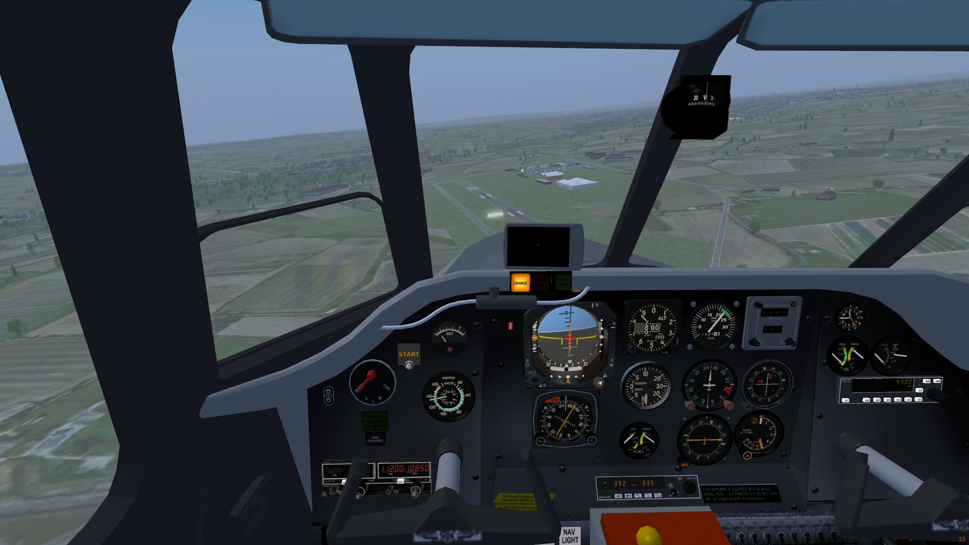

Eh bien je m'étais trompé sur l'utilisation de l'ILS, pensant à tort que dès qu'on entrait dans le fin triangle bleu, celui qui prolonge la piste sur la carte, le pilote auto nous prenait en charge, tant dans le plan horizontal que dans le plan de la descente. Or, c'est faux, le guidage vertical et le guidage horizontal sont deux dispositifs indépendants qui n'ont pas la même portée, et l'axe de la piste est habituellement capté avant l'axe de descente. Comme dans la vraie vie, c'est au pilote d'amener son aéronef dans la bonne zone pour une approche automatique sure.
Pour les curieux :
Localiser et glide path sont expliqués ici https://fr.wikipedia.org/wiki/Syst%C3%A8me_d%27atterrissage_aux_instruments
Dans le nav.dat (/usr/share/games/flightgear/Navaids/, fichier d'origine xplane en données libres), la portée du localiser pour LFQB est de 18 nautiques alors que celle du glide path est de 10 nautiques, ce qui correspond bien à mes déboires. C'est la sixième donnée de chaque ligne :
4 48.31322500 004.01800300 388 11115 18 173.767 TY LFQB 18 ILS-cat-I
6 48.32728300 004.01417500 357 11115 10 350173.767 TY LFQB 18 GS
12 48.32728300 004.01417500 388 11115 18 0.100 TY LFQB 18 DME-ILS
(explications ici : https://developer.x-plane.com/wp-content/uploads/2015/11/XP-NAV810-Spec.pdf)
image : cobra, ou interception du plan de descente ?
Pourquoi la prise de contrôle par le pilote auto est-elle si brutale dès qu'il détecte le glide slope ? Je suppose que le pilote auto disponible dans le menu de flightgear permet à des avions non équipés de bénéficier du pilotage automatique, mais qu'il est trop basique pour savoir s'adapter aux possibilités de l'avion.
Il y a encore des choses étonnantes : une vitesse verticale est parfois appliquée dès qu'on coche Pitch/Altitude Control quand NAV1 Glideslope est choisi, alors qu'on est encore hors de portée du glide, là où, par saine logique, le vol devrait rester horizontal. j'investigationne. Il y a bien d'autres sujets que je voudrais aborder en dehors de Flightgear mais là je n'ai plus le temps. Bon dimanche !

...... Je suppose que le pilote auto disponible dans le menu de flightgear permet à des avions non équipés de bénéficier du pilotage automatique, mais qu'il est trop basique pour savoir s'adapter aux possibilités de l'avion..
Alors la je ne peux que dire oui. C'est pour cela que beaucoup de modèles remplacent l'AP basique par un AP perso... Mais c'est un boulot de ouf...j'ai tenté sur mon ERJ 145 et je me bat encore avec :( Il y a des dizaines et dizaines de paramètres qui s'interconnectent, se croisent dépendent les uns des autres....ca va dans tout les sens.....AAAARRRRGGGGHHHHH je retourne à Blender na !
Édité par Helijah Le 23/05/2021 à 13h32
Mais globalement, en dehors du problème de capture de plan de descente, le PA par défaut se débrouille pas trop mal. le mieux que j'ai trouvé pour atténuer la prise en charge "brutale" du glide path est d'arriver avec une altitude compatible avec l'altitude attendue à la position de capture (dans les 3000 ft sol pour une pente de 3,5° et 10 nautiques)
