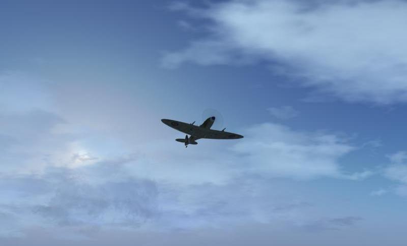

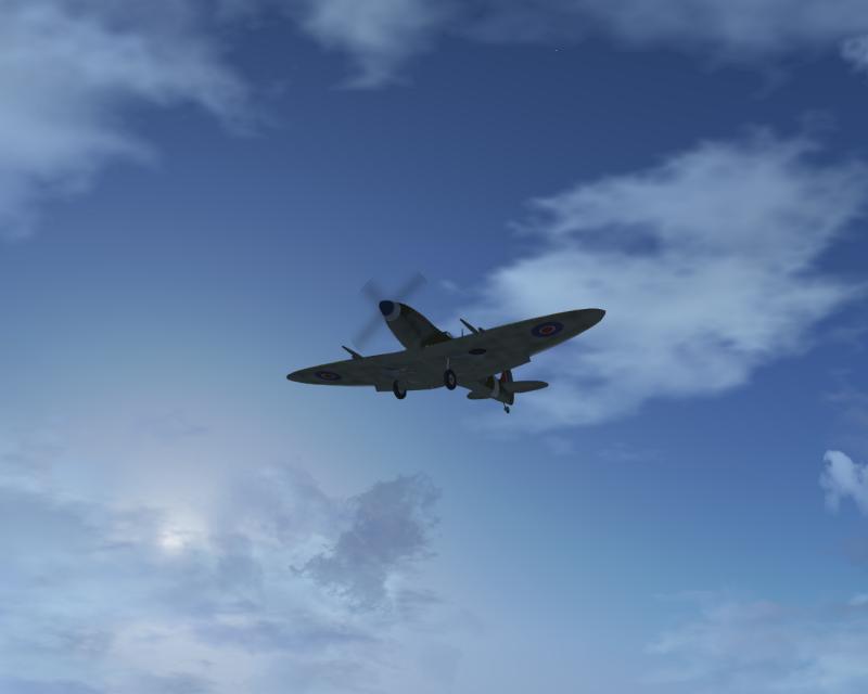

J'ai osé prendre le risque de perdre des nuances en convertissant les png et jpg pour les habituelles questions d'encombrement, mais elles n'ont pas trop souffert du traitement. Elles n'ont pas toutes la même hauteur parce que certaines ont été recadrées... Question d'ambiance :
On aura tous reconnu un Spit' Mk. IX (créé par Detlef Faber)
