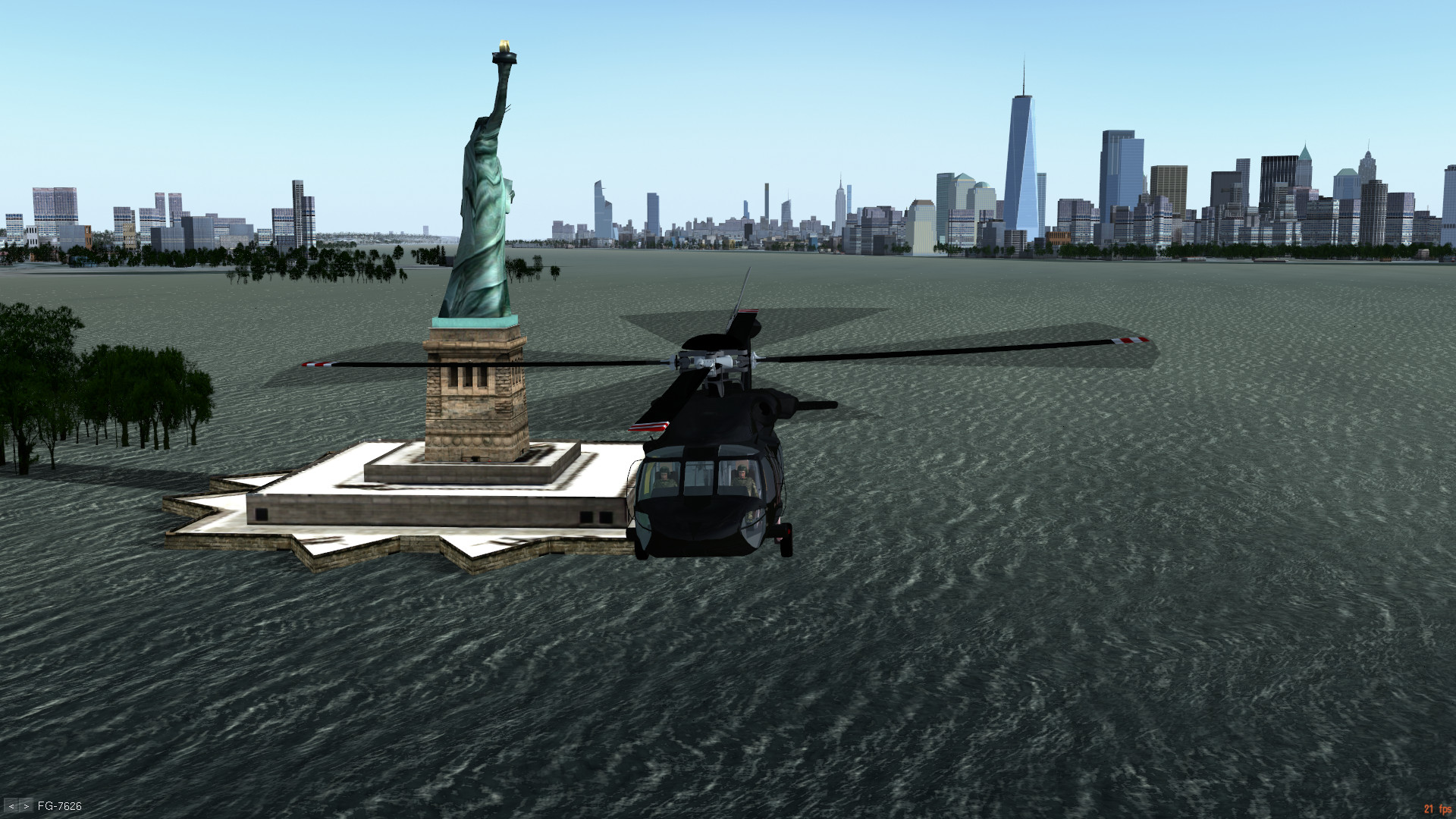

Ami age :A votre avis ?
J'ai des zones où les bâtiments ne se chargent pas.
Faut il que j'efface un fichier correspondant aux téléchargements des bâtiments pour relancer ?
(J'ai bien l'option battements selon open streets maps )
Alors quand je vole dans un nouveau lieu, j'attends un peu que les scènes et bâtiments se mettent en place et je redémarre Flightgear.
Et là je vois beaucoup plus de bâtiments une fois redémarré!
Par contre ça dépend des lieux, par exemple New York on voit les grattes ciel et il y a une partie où il n'y a pas de bâtiments.
Peut-être que tout n'est pas modélisé
derrière Manathan, il y a des bâtiments de modélisés ?
Ami age :ca a l'air "construit" ? on voit pas car sur cette zone, ya Manathan qui est modélisée.
Non, sur la droite derrière les gratte-ciels, il y a du vide.
Là je télécharge de nouveau des zones, je regarderai une fois fini.
Dans l'ensemble ce n'est pas mal :
J'avais déjà téléchargé des zones dans ce coin là, du coup je voulais refaire le téléchargement mais ça ne fonctionne pas.
Partout ailleurs ça fonctionne.
Mais bon c'est déjà très bien cette zone de New-York comme c'est là.
Faut que je regarde ce que ça donne avec le simulateur qui se trouve dans Google Earth Pro.
Sur la version de X-Plane qui est sur mon disque plus ou moins dur New-York a été modélisé, mais il manque le pont George Washington!?!
Il y est dans Flightgear.
C'est un gros pont, ils auraient pu le mettre
Ami age :oui, c'est mieux que chez moi, Bizarrement, sur la vidéo que tu as postée, il y a une zone, sans batiment derrière manathan, juste avec une texture satellite on dirait.
Oui, et ça me le faisait aussi à Lyon.
Mais quand j'ai réinstallé Mageia 9 j'avais tout viré et tout re-téléchargé et maintenant j'ai toute la ville.
Bizarre que sur New-York il y a des zones de bâtiments qui ne se mettent pas?!
