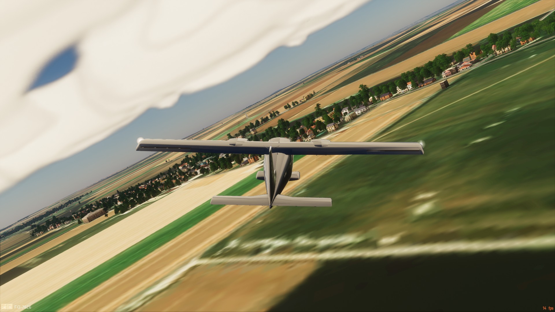

Toujours décollage d'Écury sur Coole et passage au dessus de Châlons en Champagne et sa cathédrale très spécifique.
Beaucoup d'images par seconde malgré SimpleScreenRecorder, plus quand ce programme n'est pas démarré!
Visiblement dans cette petite vidéo de test de 8,42 minutes.

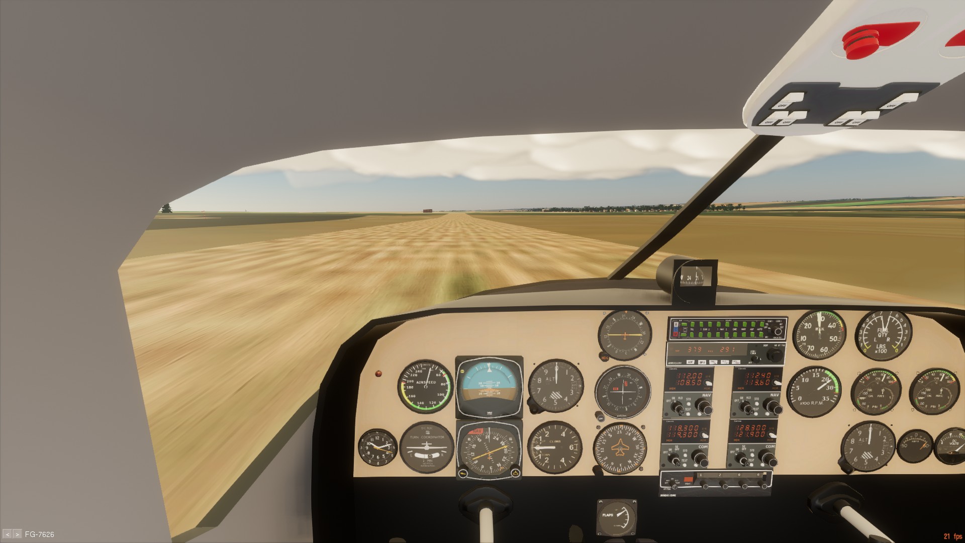

Si je fais le même trajet avec le Partenavia P.68 (YASim), je n'ai plus que 14 images par seconde maximum!
Un peu plus quand SimpleScreenRecorder n'est pas démarré.

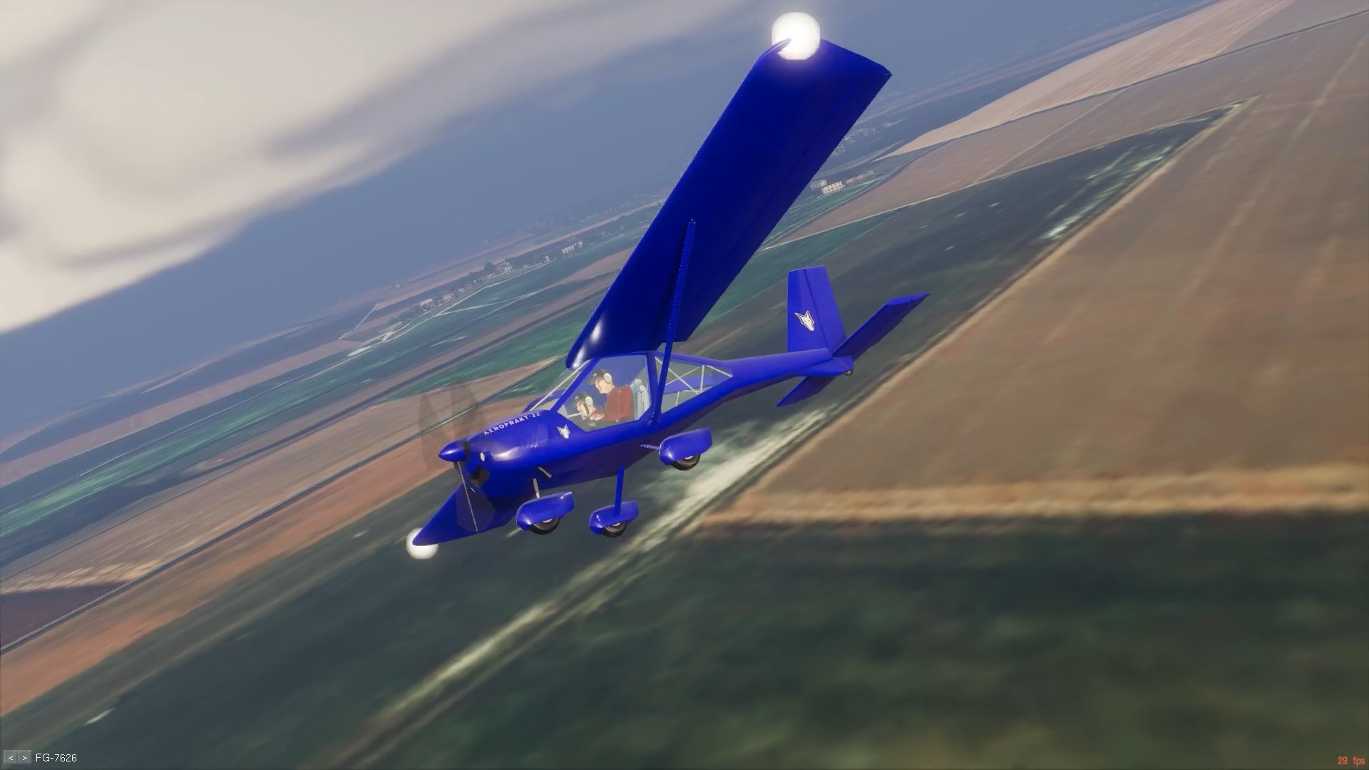

Rien à voir avec l'Aeroprakt A22 Foxbat où je vois entre 40 et 45 images par seconde!

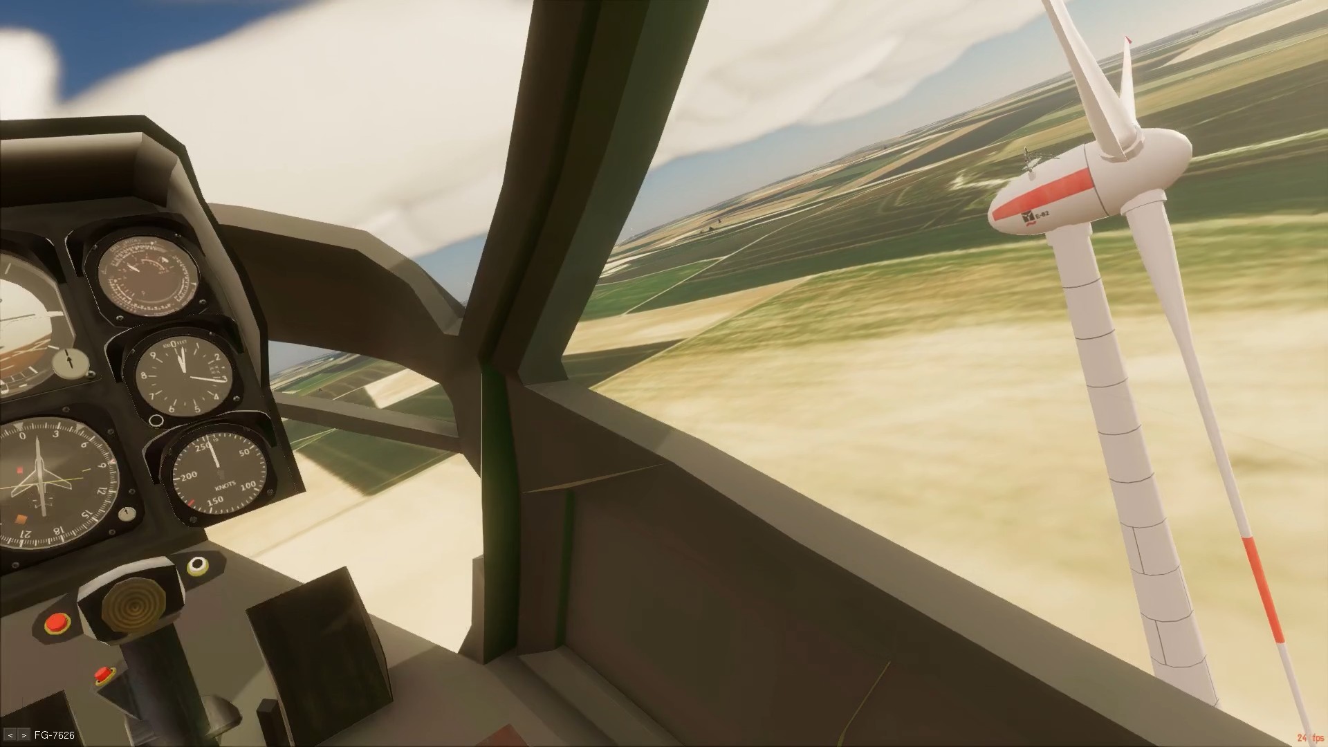

Dans cette petite vidéo de 1,50 minute, j'ai voulu vous montrer une des nombreuses éoliennes qui ont poussées dans mon coin!
Maintenant qu'elles sont là autant les voir de près
En tout cas elle sont bien modélisées en mode HDR en fin de compte.
En plus j'ai du me prendre le bout d'une pale par un moment!

Sur le P.68 il a aussi un fiort ralentissement....Il a donc totalement retiré le FGUK1000 de l'avion et tout est revenu à la normal. Je vais te préparer un ZIP de test pour voir si c'est bien le soucis sur le P.68.. Si c'est le cas je le virerais aussi.
