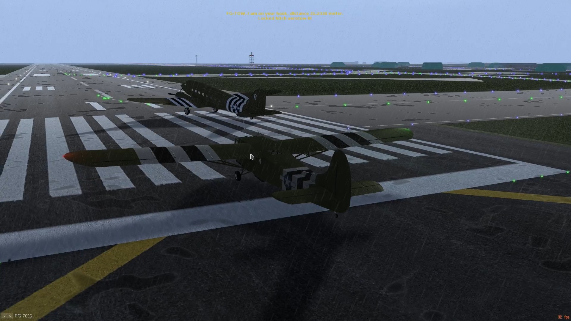

Du coup tentative d'un vol avec un planeur de la seconde guerre mondiale dans cette vidéo de 5,57 minutes, le Waco CG 4 Hadrian (YASim) modélisé par Helijah
Du coté de Saint Dizier dans la Marne sur la BA 113 (code OACI = LFSI)
Bon, j'ai raté l'atterrissage hien!
Il pleut et il y a un vent de coté!!

Voilà tout est à jour et j'ai tenté un décollage avec le Waco CG 4 Hadrian (YASim) sur la BA 113 de Saint Dizier dans la Marne près du Lac du Der, mais en mode HDR pour changer un peu, et météo réelle!
Le tout dans cette vidéo de 3,50 minutes!
Bon, la vidéo n'est pas très longue dans la mesure où le câble qui me tirait s'est rompu!
Le mode HDR est beau, mais le ciel devrait être gris en météo réelle.
Mais c'est très beau!
