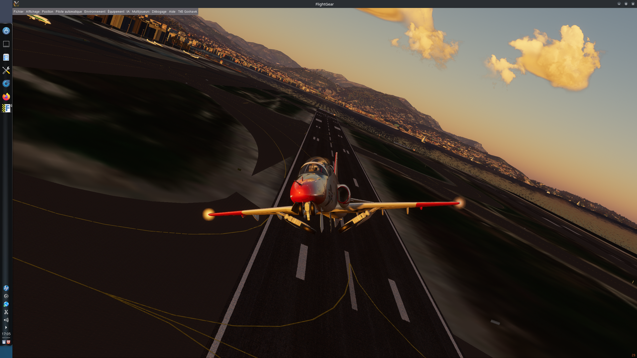

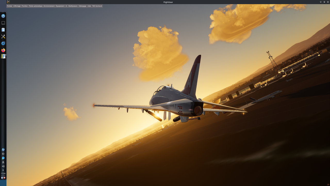

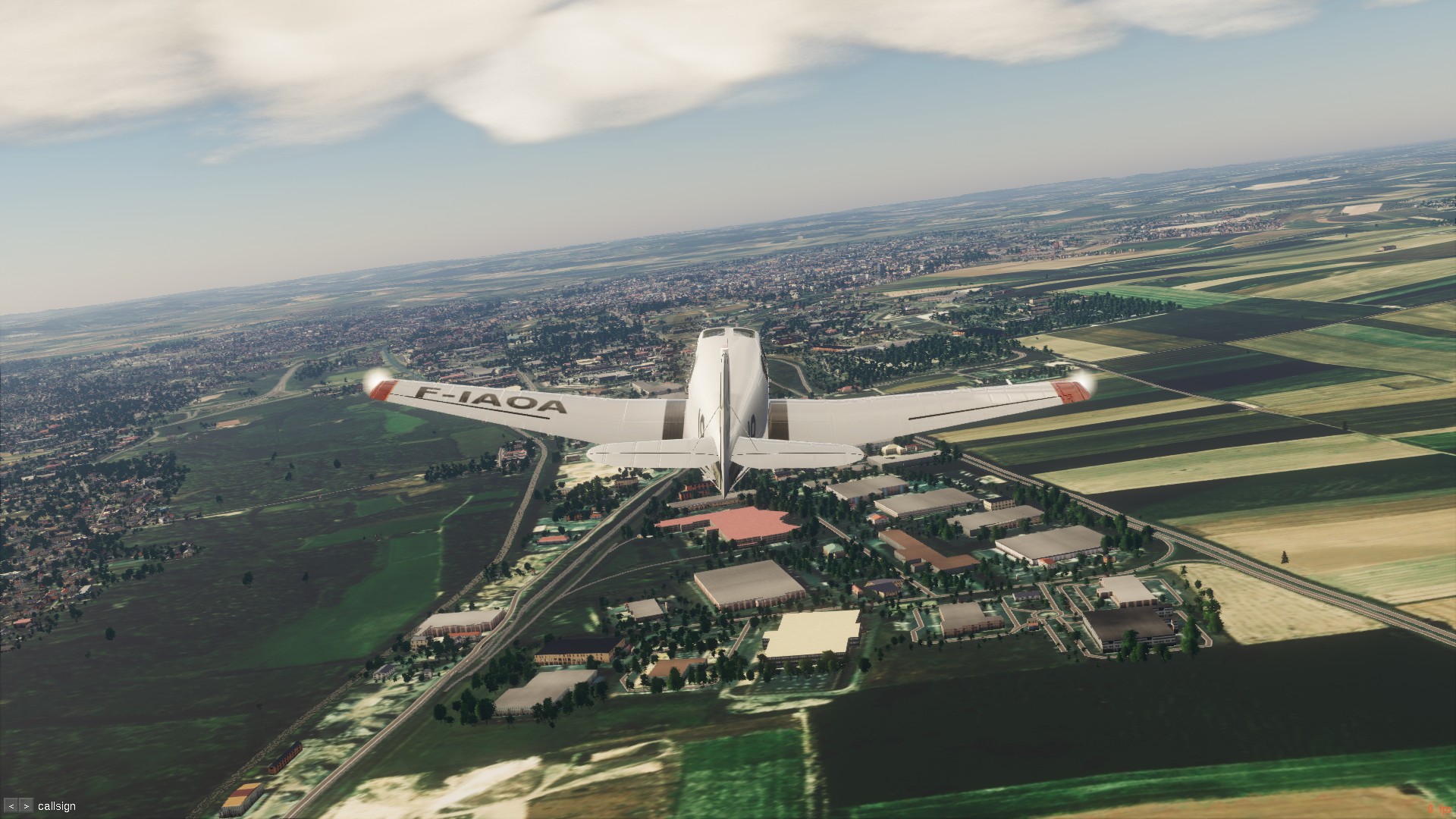

de Nice, donc, et ce soir, peu après 17h00, avec le soleil bas sur l'horizon et dans les yeux

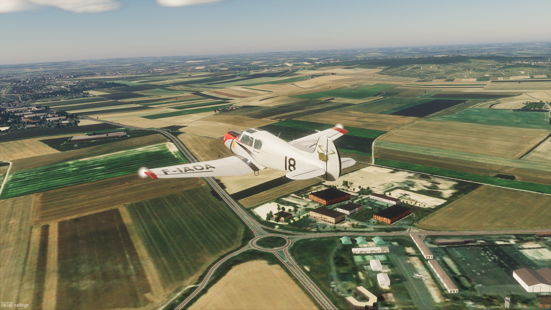

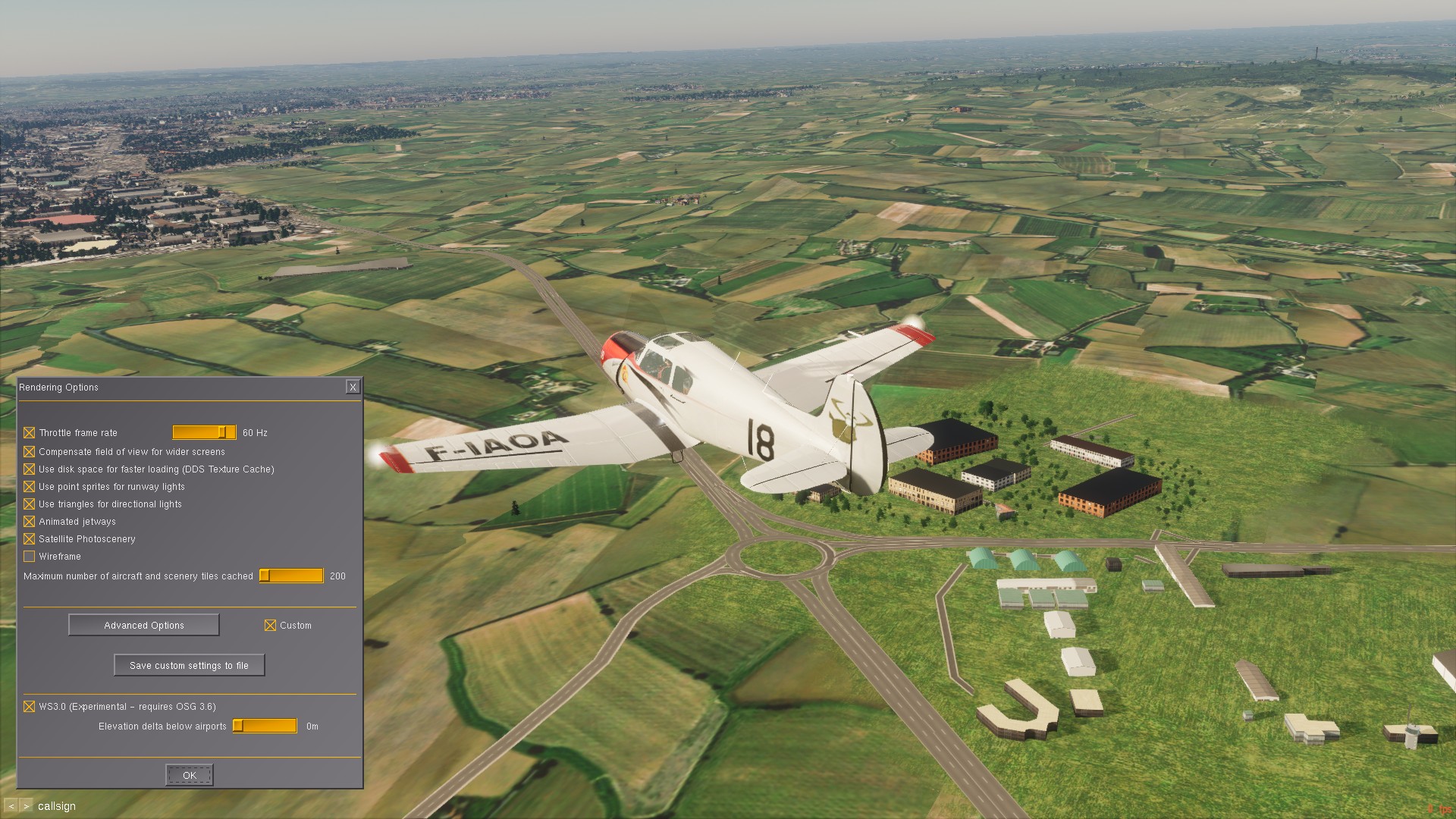

Donc Reims Prunay en World Scenery 2.0 :
Reims Prunay en World Scenery 3.0 :

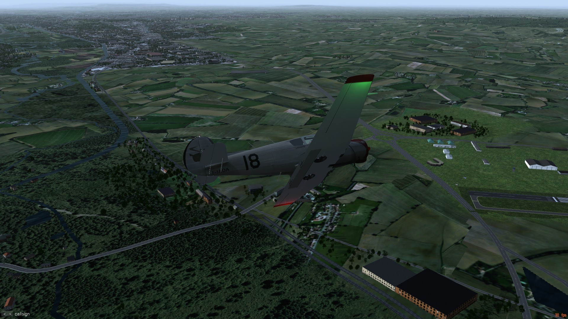

Reims Prunay en World Scenery 2.0 mode HDR :
Reims Prunay en World Scenery 2.0 mode HDR sol texturé:

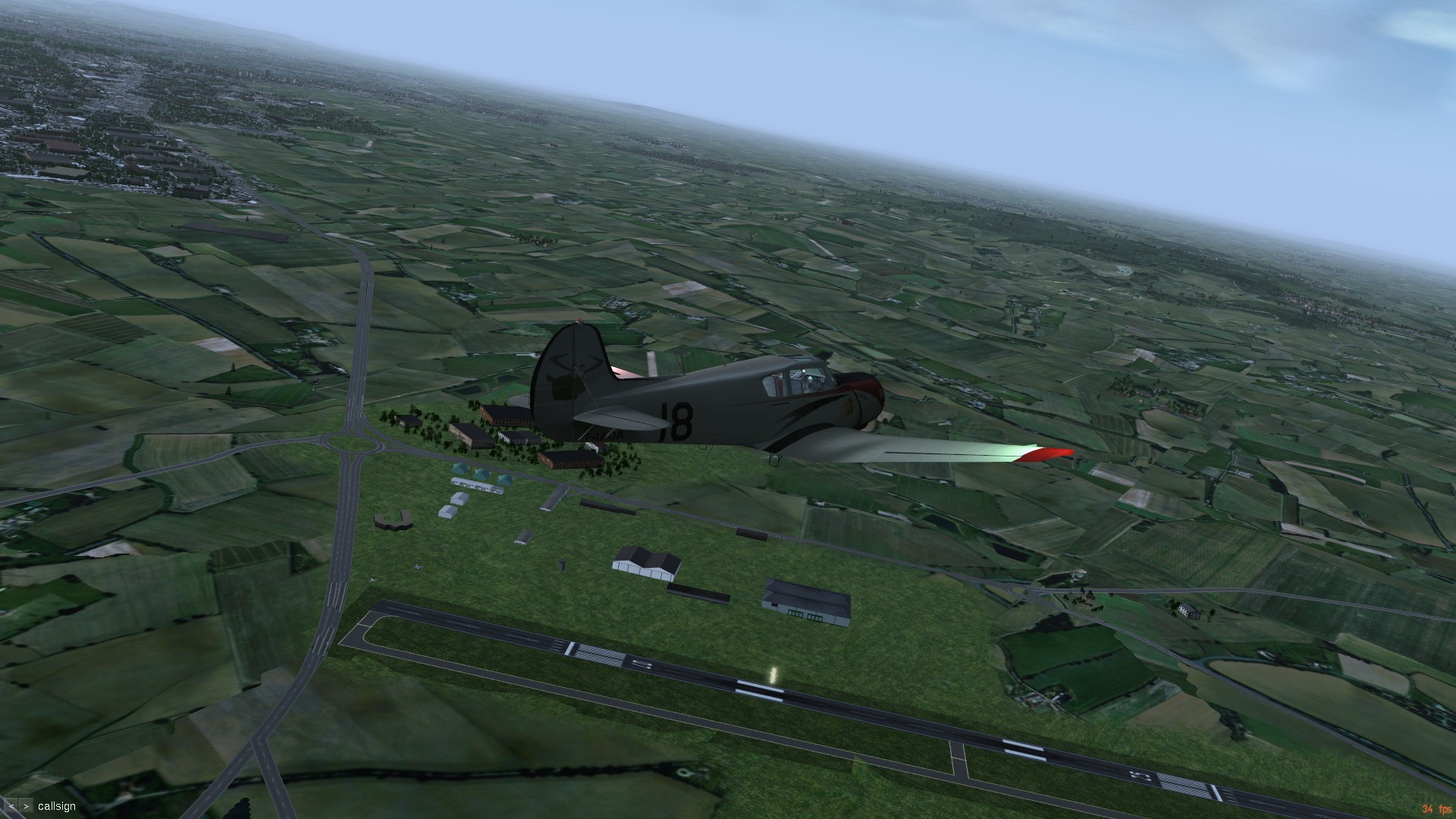

Reims Prunay en World Scenery 3.0 mode HDR sol texturé:
On voit bien sur la dernière copie d'écran que les sols texturés n'y sont pas en World Scenery 3.0. C'est joli quand même car c'est en mode HDR.
Mais bon je préfère les sols texturés hein!
C'était écrit ça :
WS3.0 a un support intégré pour les routes OpenStreetMap, vous ne devez donc pas l'activer dans les paramètres de rendu.
