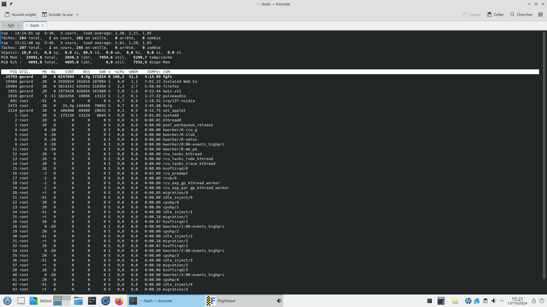

Ah merci de l'info Helijah, j'va donc faire des tests
--prop:/sim/rendering/multithreading-mode=DrawThreadPerContext --prop:/sim/rendering/multithreading-mode=AutomaticSelection --prop:/sim/rendering/multithreading-mode=DrawThreadPerContext --enable-auto-coordination
Je test sur Paris vu que c'est là que mon PC peine le plus.
Là j'ai un nombre d'image par seconde satisfaisant.
Moins dans une vidéo, mais ça reste convenable.

gerard-ll :Ok, la meilleurs configuration que je peux avoir en réglant les options c'est ça :
Code TEXT :--prop:/sim/rendering/multithreading-mode=DrawThreadPerContext --prop:/sim/rendering/multithreading-mode=AutomaticSelection --prop:/sim/rendering/multithreading-mode=DrawThreadPerContext --enable-auto-coordination

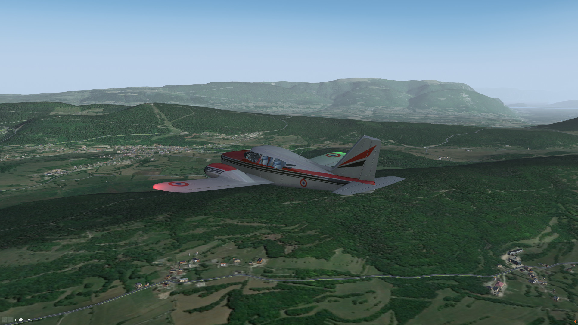

Je regardais une chose là, je viens de faire Lyon vers Genèvre à bord d'un Piper PA 23 Apache/Aztec modélisé par Helijah
J'ai laissé tomber le mode HDR pour le moment, je trouve qu'il y a plus de chose sans ce mode.
Par contre je trouve que la France est très belle dans cette version 2020.4.0 de Flightgear!

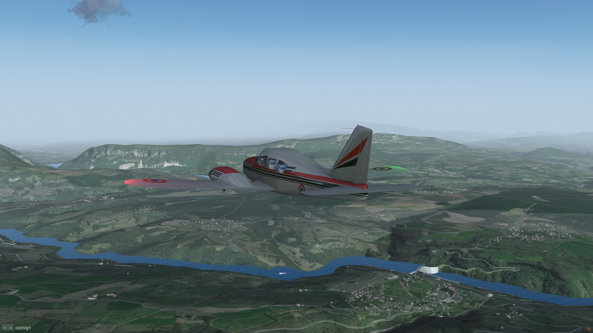

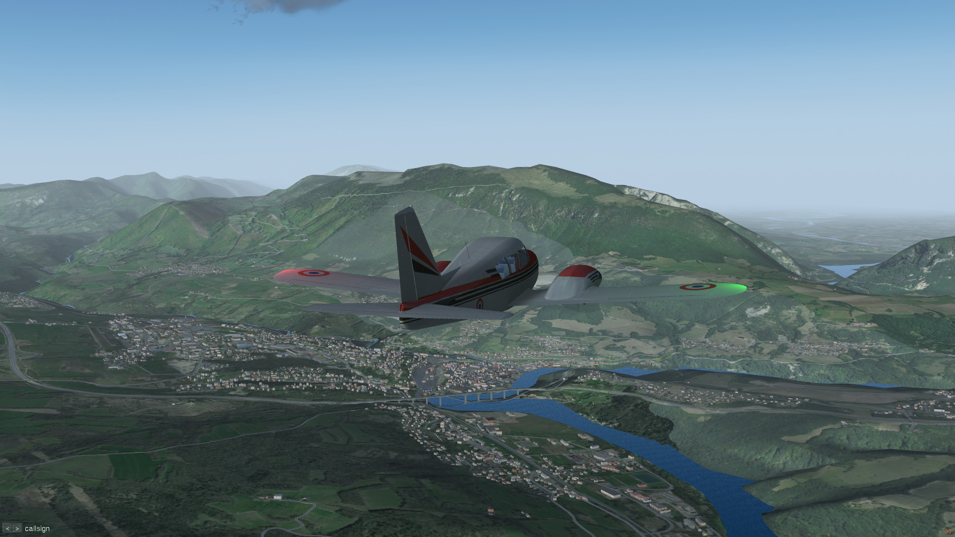

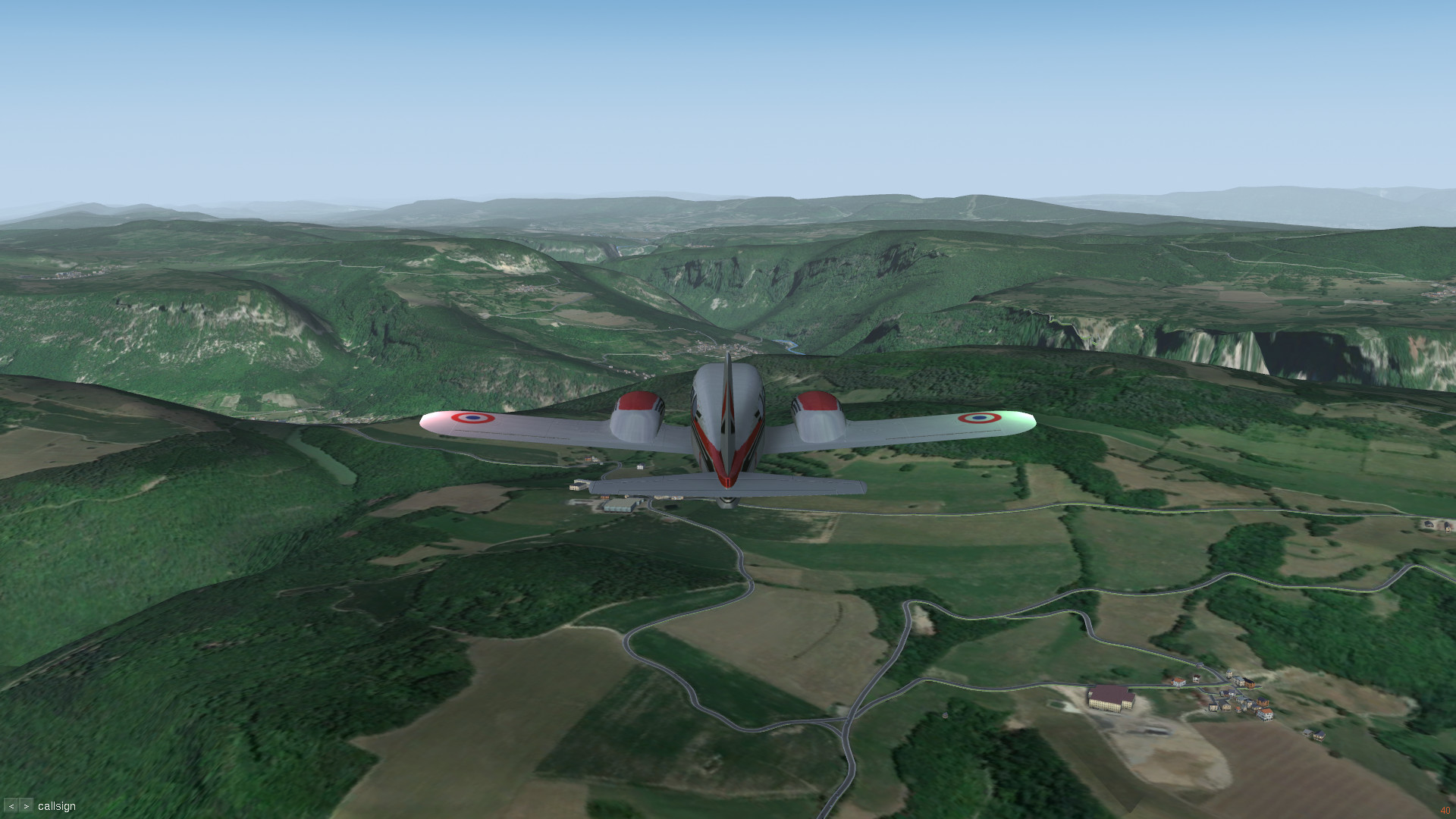

Par exemple ces deux copies d'écran avec un très beau paysage :
Plus on avance vers Genèvre plus c'est beau!

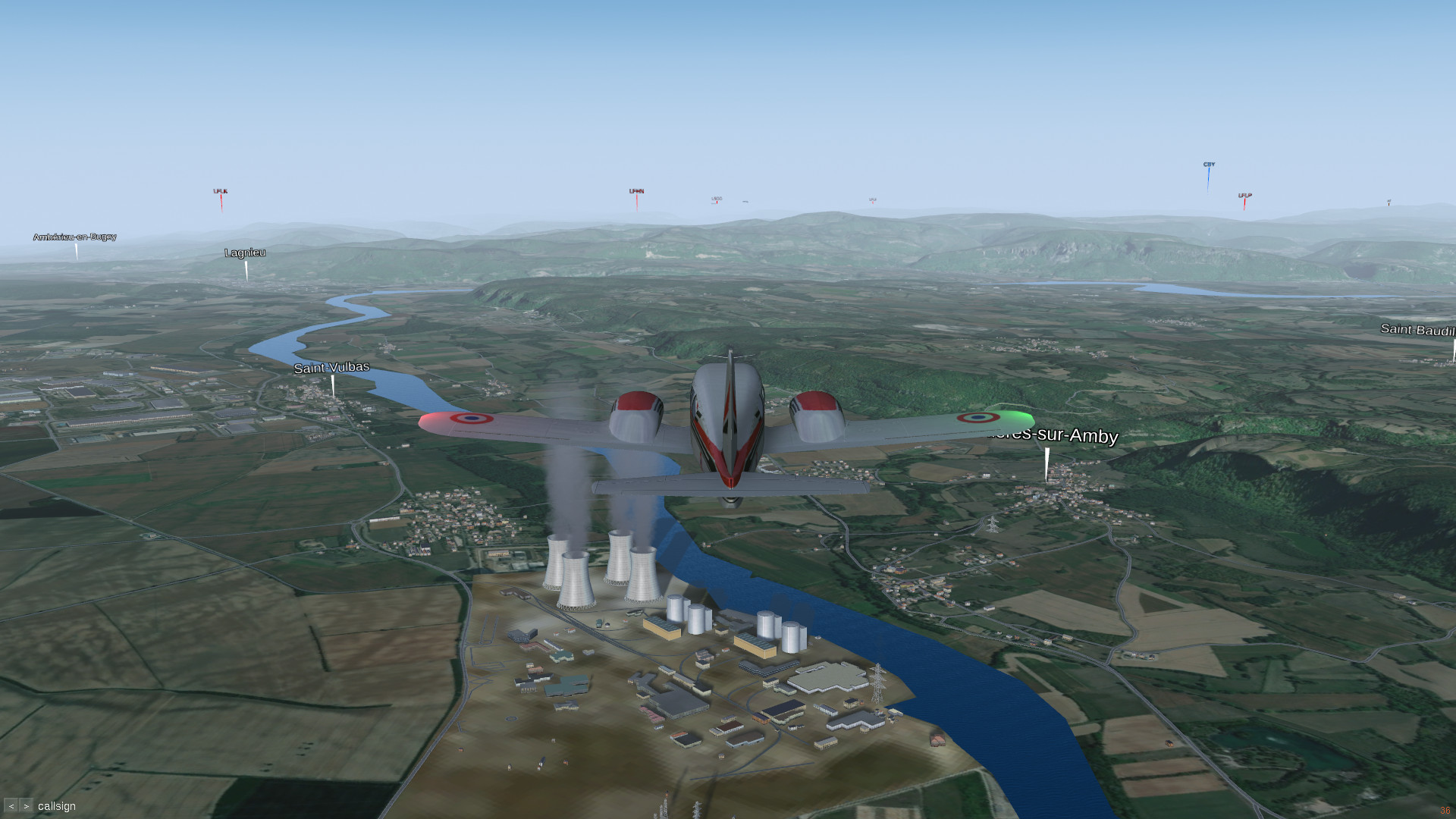

On passe au dessus d'une centrale nucléaire à la sortie de Lyon
Bon elle était en marche, pour ça qu'on peut faire fonctionner les PC
On passe au dessus du Viaduc de Bellegarde A40
D'ailleurs on passe au dessus de pas mal d'ouvrages comme le Barrage de Génissiat

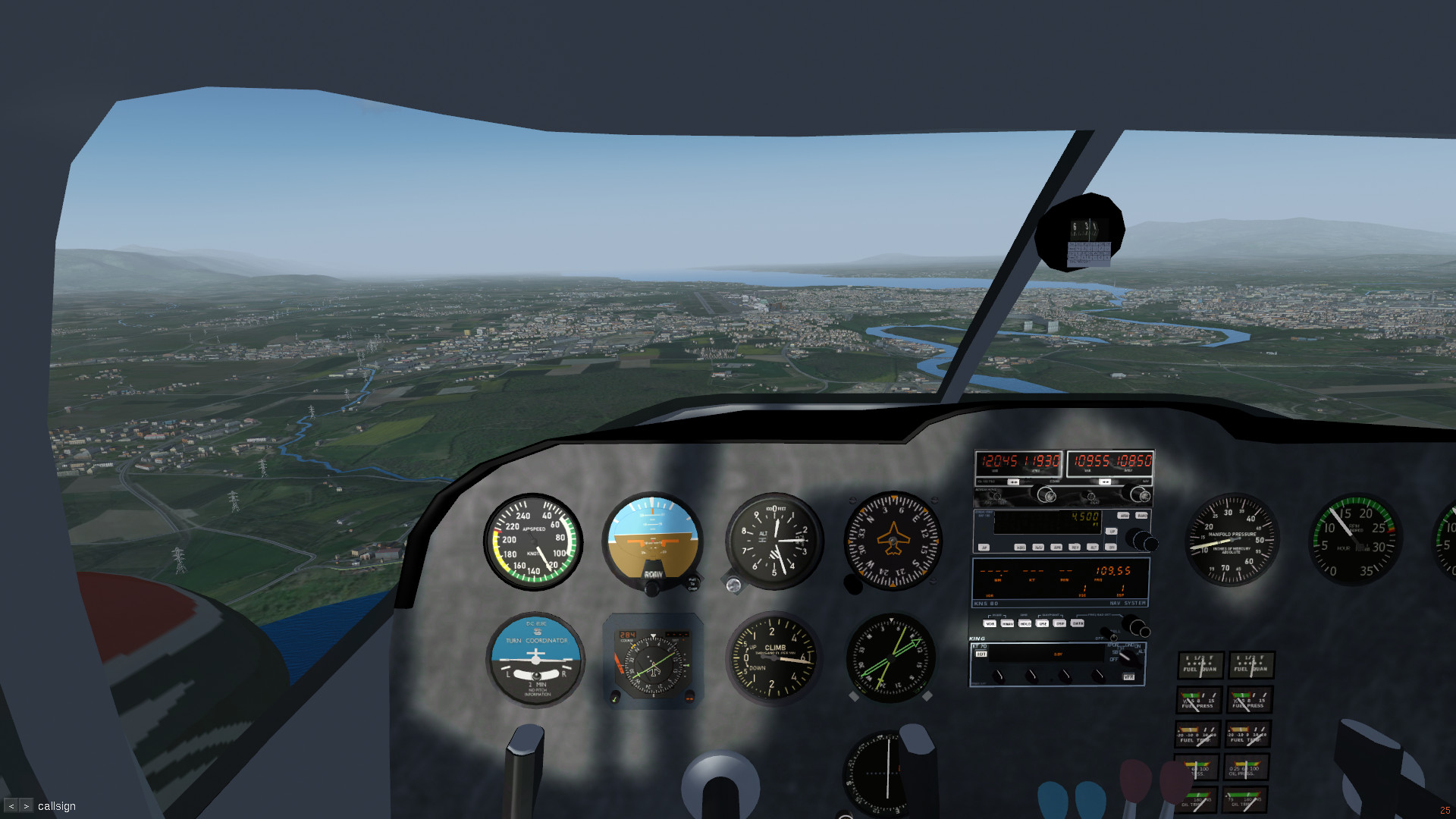

En plus je n'ai même pas usé la moitié de mon réservoir de carburant si j'en crois le tableau de bord :

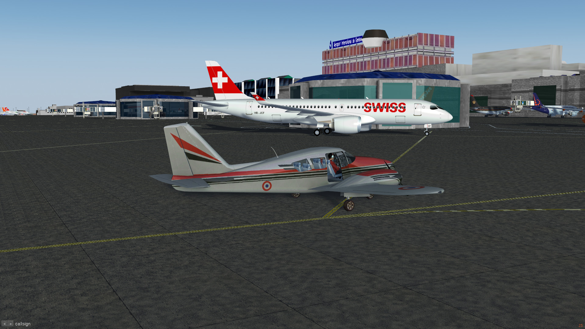

Arrivée à l'aéroport de Genèvre, température au sol 17°, ça peut aller
