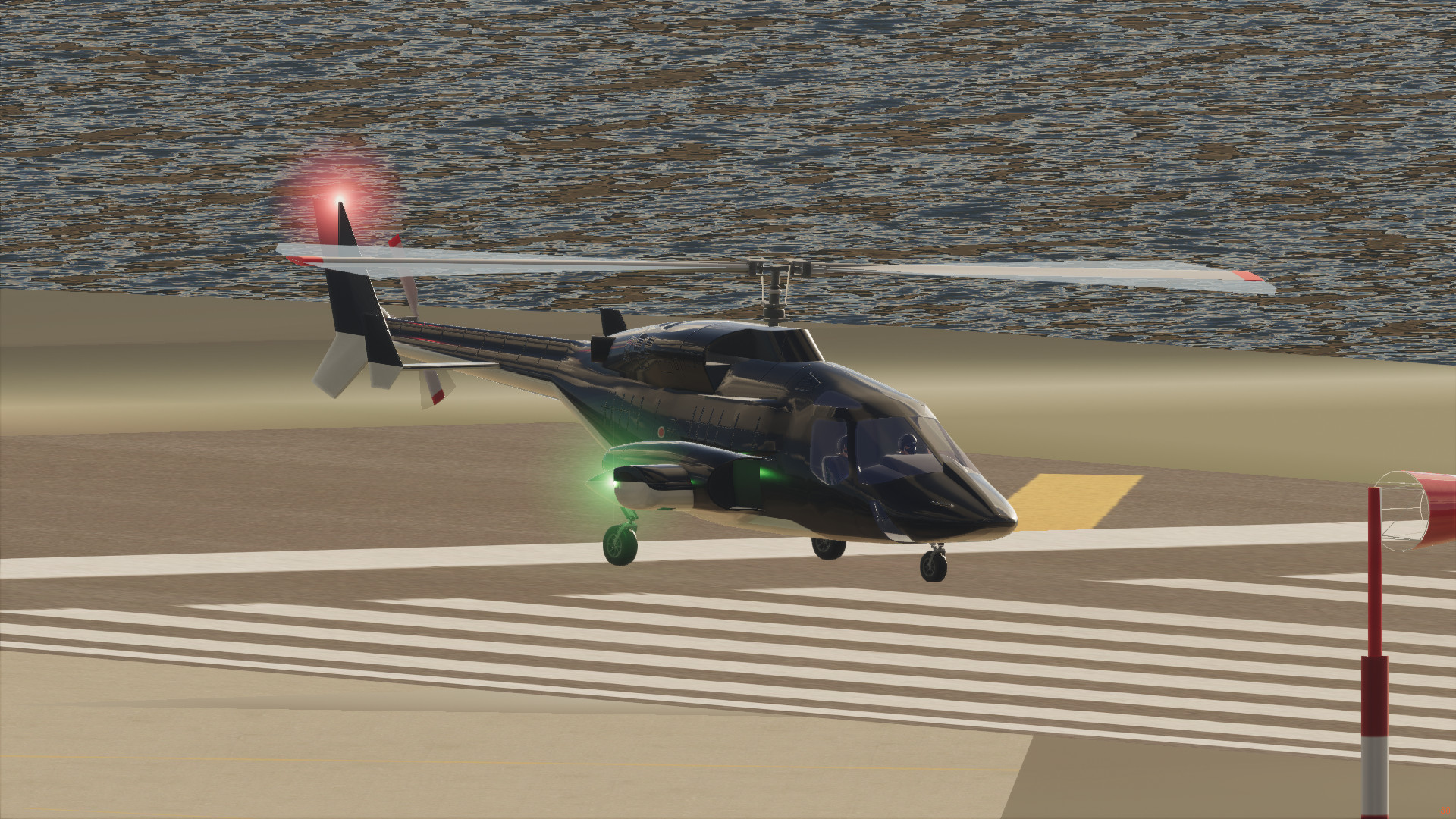

En effet, en 2009 j'ai modélisé un appareil et fait quelques mises à jour jusqu'en 2012. Mais depuis plus rien....Il était donc temps que je me penche à nouveau sur le Bell 222 modifié pour la télévision dans la fameuse série "Supercopter" ("Airwolf" outre atlantique).
Mon Dieu mais que n'avais je pas fait comme horreur....Notamment le modèle de vol qui utilisait le système FCS. Hors ce système si il est bien simulé dans FG n'est pas fait pour faire des FDM d'hélico (certains le croient). Il faut d'abord faire un FDM correcte et ensuite seulement si besoin lui ajouter un système de contrôle automatique FCS.
J'ai donc tout repris à zéro. Viré le FCS et tenté de faire un FDM assez propre. Ce n'est pas encore parfait mais c'est déjà pas mal je trouve. Bien sur, au passage, j'ai ajouté des instruments (il n'y en avait pas), placé un pilote animé, ajouté les effets de tir des mitrailleuses et missiles et bien sur je l'ai rendu compatible avec le mode HDR/pbr.
Mais avant de faire la mise à jour officielle, je me suis dit que vos avis me seraient utiles et bénéfiques. Alors voici une version de développement (j'ai encore des choses à ajouter sur le tableau de bord) juste pour vous histoire de d'avoir votre avis.
Page de téléchargement ici

Salut Helijah, ah ben je vais regarder ça, j'aime bien les hélico!
Pas mal d'ailleurs l'idée de faire cet appareil
Très beau en plus sur cette copie d'écran et celle là
Comme on peut le voir sur cette modeste vidéo de 6,43 minutes cet hélico vole!
Il me parait léger, les mouvements sont brutaux au premier essai, ensuite on s'habitue.
Tout fonctionne! Bravo là-dessus Helijah
Par contre il est rapide, 210 knots soit presque 390 km/h!
Je ne sais pas si c'est normal.
Enfin voilà pour ce deuxième vol avec ce Bell 222 eXtended version (YASim) modélisé par Helijah

gerard-ll :Par contre il est rapide, 210 knots soit presque 390 km/h!
Merci Gérard cela me rassure. Et oui rapide mais cette version AirWolf est censée être équipé de deux petit réacteurs he he he

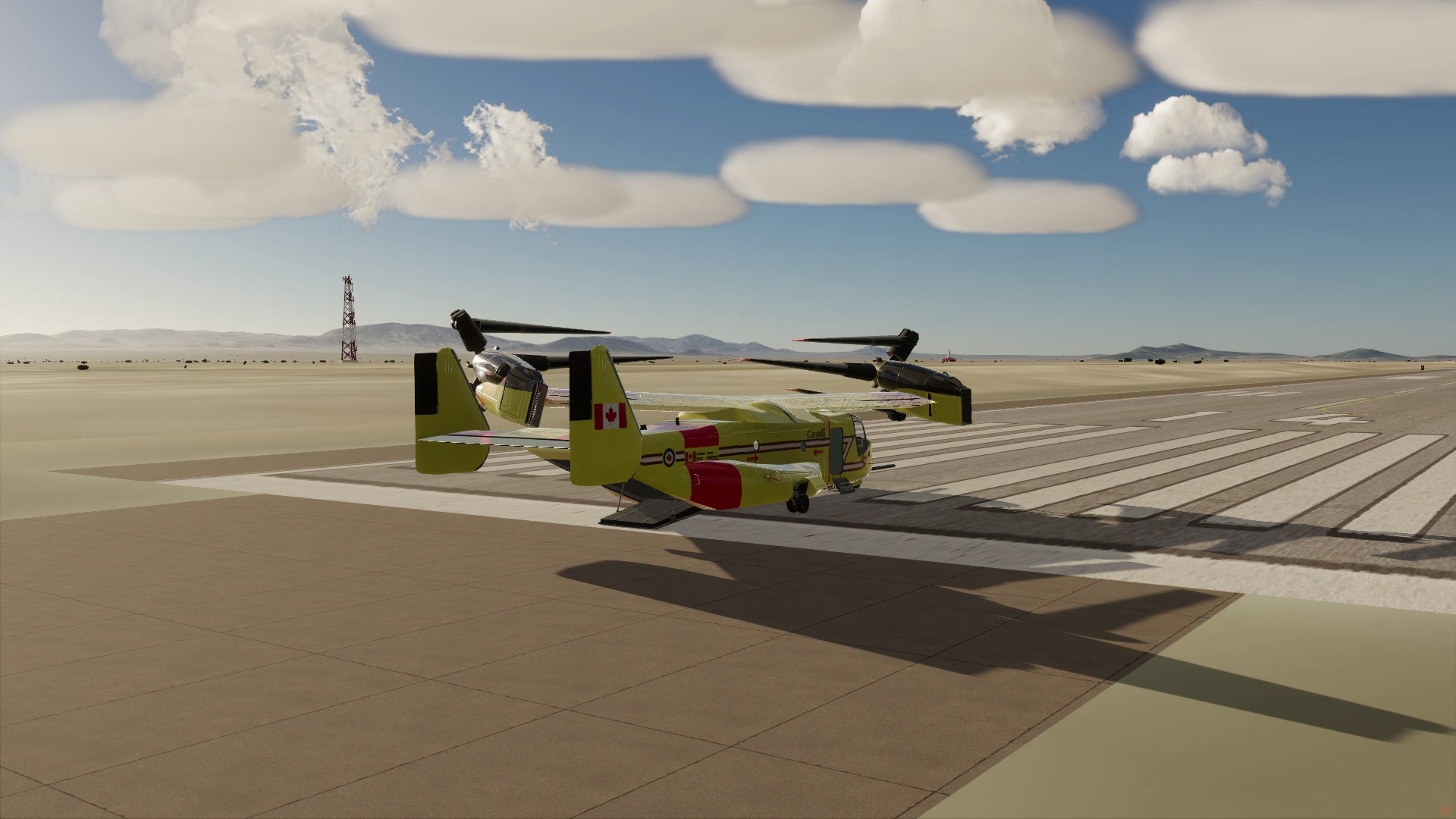

Du coup un petit vol avec le Bell Boeing V22 Osprey (YASim) modélisé par Helijah depuis la base 51 dans le Nevada en Amérique.
Quand je dis 51 rien à voir avec le Pastis ou la Champagne hein
Au décollage quelques petits défauts visuels, un peu moins qu'avant la mise à jour.
Sinon vol très bien ce Bell Boeing V22 Osprey comme on peut le constater dans cette vidéo de 6,53 minutes.

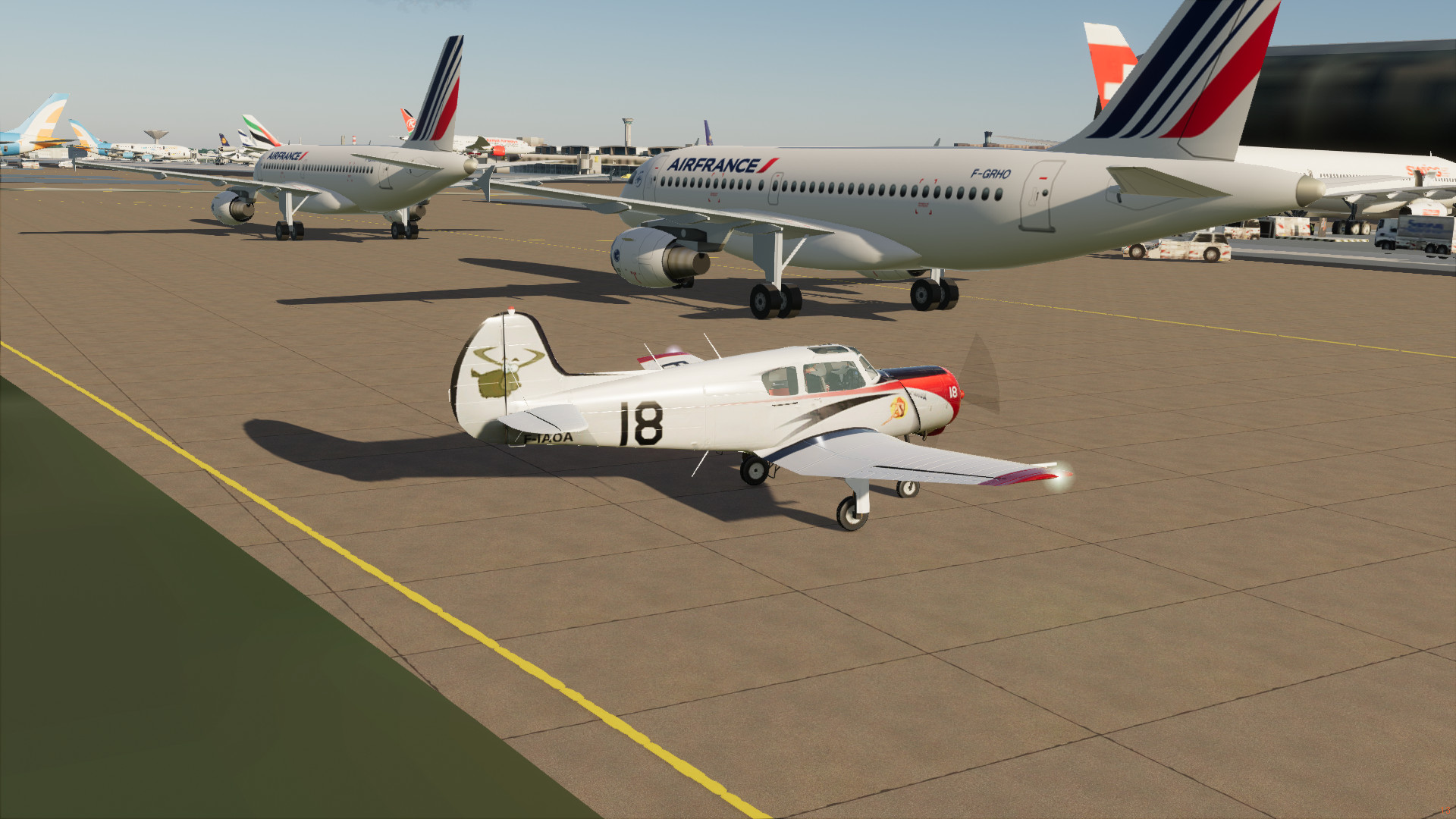

Mais non, pas beaucoup d'images par seconde sur Paris.
Par contre j'aime bien les vues avec ces avions en mouvement!
