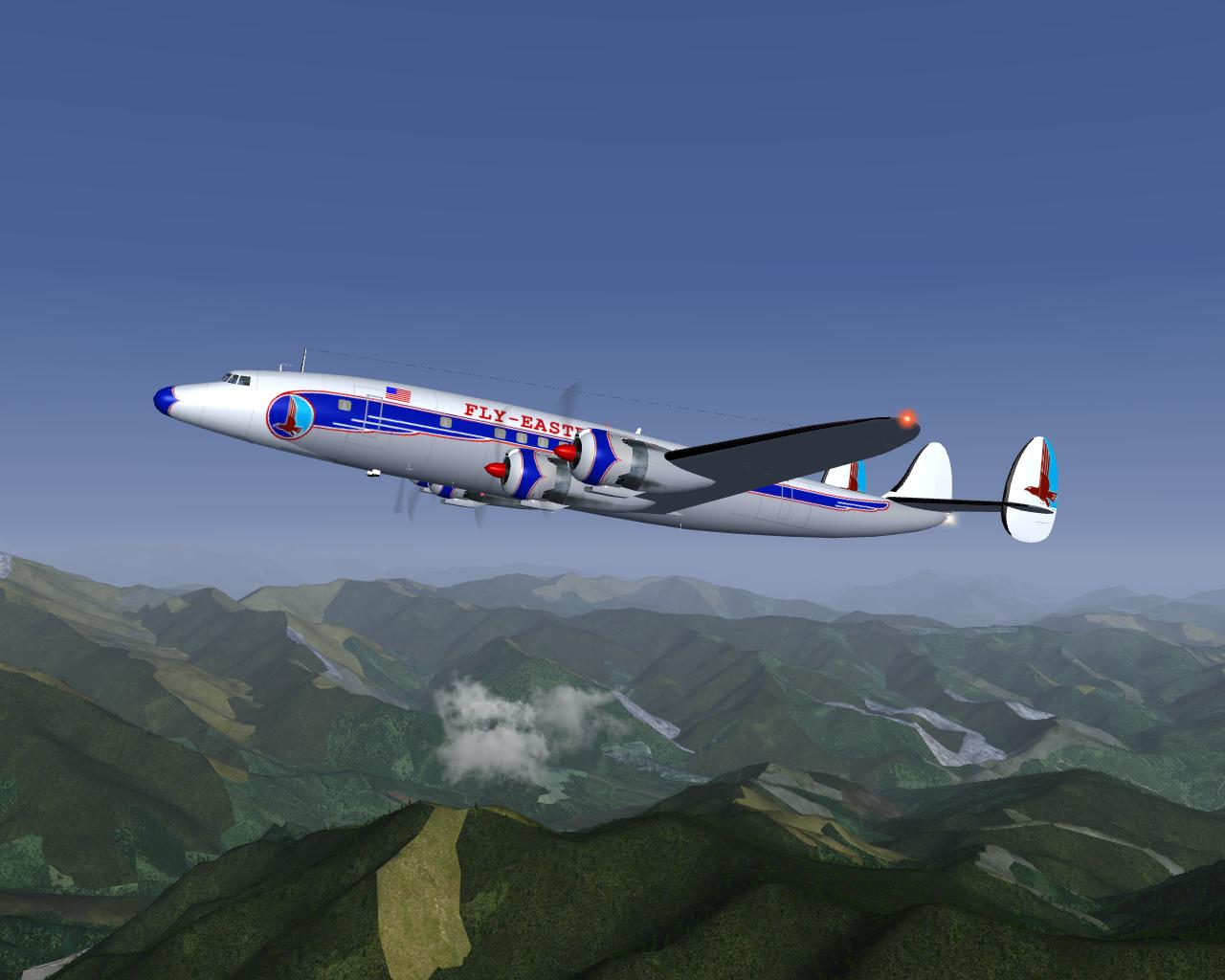

A mon tour de faire briller mon égo : j'ai achevé mon premier vol en qualité de mécanicien navigant sur Super Constellation sans rien casser ! Nice-Orly à 20 000 pieds, arrivé pratiquement à sec de carburant.
Une petite image vite fait, en montée initiale au dessus des Alpes :
La gestion des moteurs pour arriver au niveau de croisière, c'est chaud, car entre le feu et l'arrêt soudain il n'y a pas beaucoup de marge. Et on ne peut pas gérer ça en jetant un œil de temps en temps sur les cadrans du mécano en même temps qu'on pilote, parce que c'est le meilleur moyen qu'il soit trop tard. En tout cas, je ne sais pas faire. L'avion suivait donc un plan de vol, et je n'ai piloté que pour le décollage et l'approche finale, ou pour recadrer le pilote auto lorsqu'il semblait un peu perdu dans ses altitudes cible. Même pour l'atterrissage je n'ai pas trouvé facile de faire coïncider les bons paramètres moteurs avec la bonne vitesse d'approche.

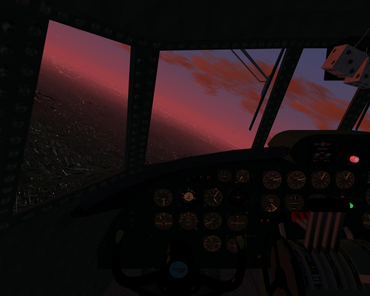

Pour ma part, je reviens d'un second Nice-Orly en tant que mécano, croisière à 20000 ft comme pour le premier, mais moins stressé, et en dessous de 3000 ft il n'y a rien de critique pour les moteurs tant qu'on reste dans le raisonnable, ce qui explique que je n'ai jamais eu de soucis sauf à partir du moment où j'ai voulu voler plus réaliste. 1h45 de vol qui m'ont permis de voir que le replay ne remonte que 45 minutes en arrière ? Atterrissage dans les lumières irréelles (irréalistes ?) et magnifiques du crépuscule :
C'est loin d'être la plus belle ambiance du voyage, mais j'étais trop accaparé par l'avion pour penser à sortir mon Kodak
