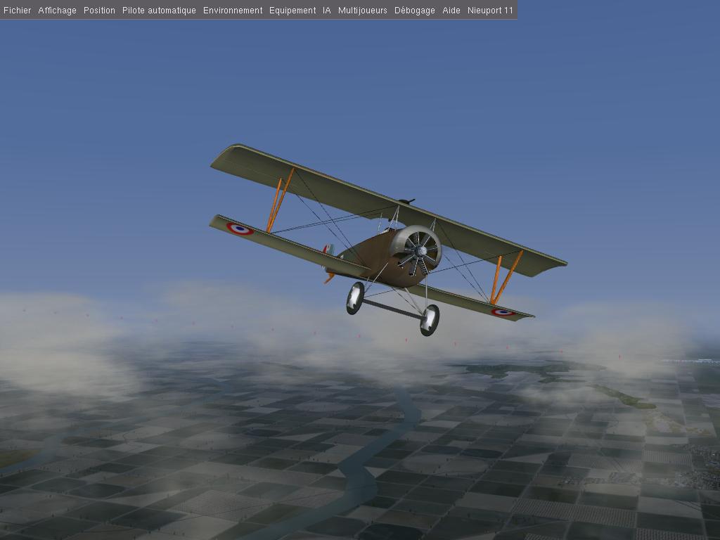

Une petite dernière série fraichement développée, prise lors d'une sortie photo dans les brumes matinales. Nous sommes dans les environs de Nîmes-Garons, et l'avion est un Nieuport 11 :
j'ai encore oublié de retirer la barre de menu, il faudrait que je trouve une astuce pour
y penser
A bientôt, et en attendant, bons vols...
Christophe

HerbertP :
Le plus fort c'est que je le sais, et l'autohide est bien cochée dans Affichage/options d'affichage, mais c'est toujours au moment de prendre un cliché qu'elle est revenue, et que je ne percute que lorsque je vois les captures d'écran
En fait elle est souvent affichée et je n'ai pas cherché à savoir pourquoi. Peut-être est-ce quand FG est en mode fenêtré et pas en plein écran...
En général je clique gauche sur l'écran avant tout cliché pour être sur qu'elle disparait bien
Et attention si la souris approche trop du haut de l'écran ou de la fenêtre la barre revient.HerbertP :
