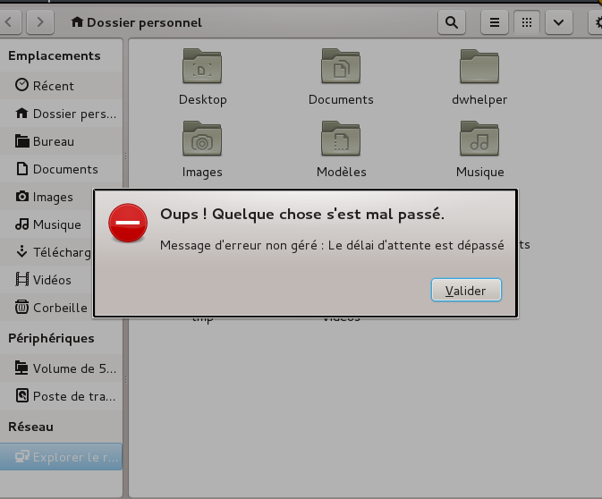

je n'arrive pas à me connecter aux pc du réseau qui contient un pc avec mageia, un pc avec ubuntu.
En cliquant sur network server, j'ai cette boite de dialogue :
puis

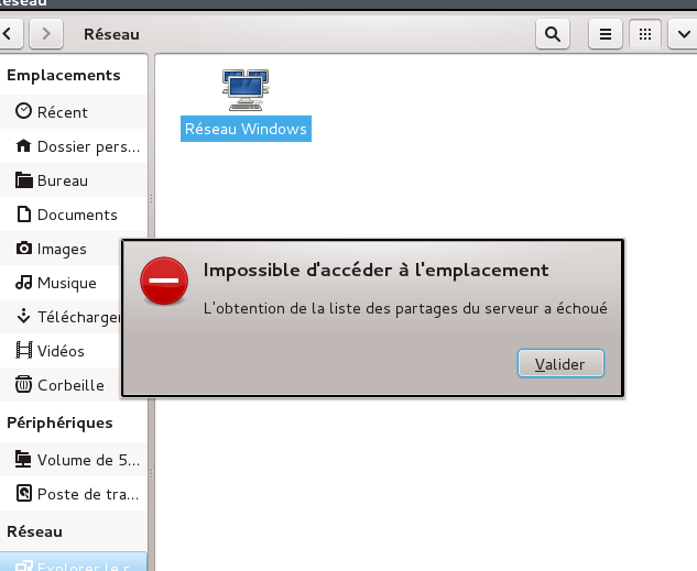

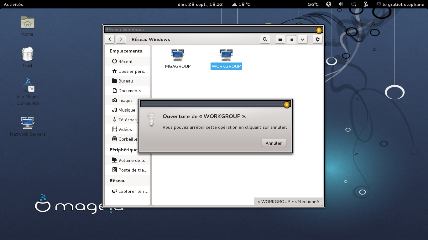

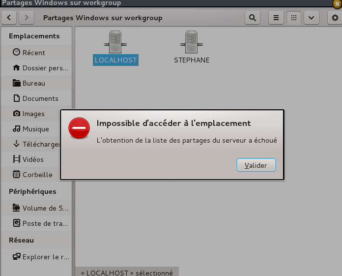

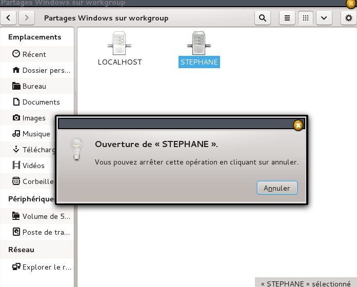

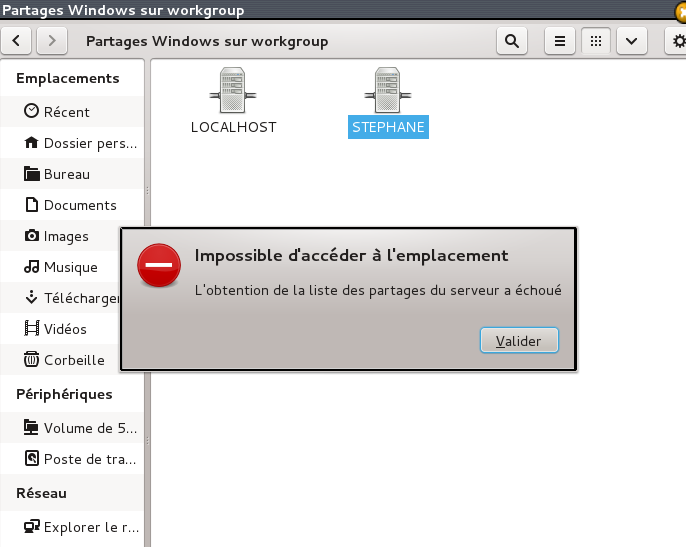

j'ai tapé en console su, mot de passe, et ta ligne de commande.
Si j'essaie de me connecter au réseau, j'obtiens cela :
puis
en réinsistant, l'icône réseau windows apparait.
Si je clique sur l'icône, j'ai cela :

J'ai modifié le smb.conf. Je vois désormais sur mes autres machines le répertoire Partage. Mais j'ai un problème de mot de passe.
Sur le pc mageia : je ne peux pas ouvrir le réseau. J'ai toujours les deux écrans : oups... ! et désolé... !
A yopman : j'ai fait comme vouf m'a dit : j'ai remplacé la valeur de valid users par stephane sans accent.

[Partage]
path = /home/stephane/Partage
comment = Partage
browseable = yes
public = yes
writable = yes
valid users = stephane
Merci encore, je sens qu'on progresse.
ptit_dave29 Membre non connecté
- Voir le profil du membre ptit_dave29
- Inscrit le : 29/09/2013
Du pc ubuntu, j'accède bien au répertoire partagé de mageia. Ma touche caps lock était active donc le mot de passe ne passait pas.
Pour résumer, j'ai accès de l'extérieur à Mageia, mais l'inverse n'est pas vrai, je ne peux pas voir le reste du réseau avec mageia.
On progresse
