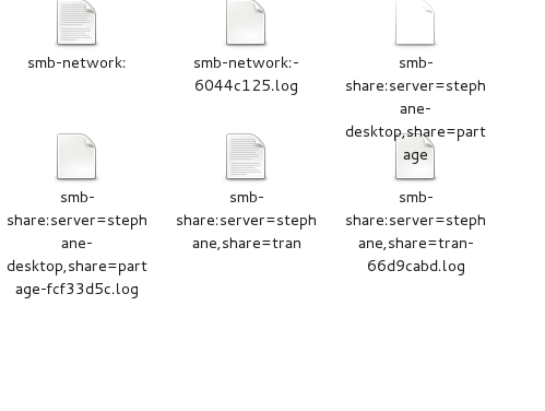

Donc par analogie, j'ai regardé dans /Dossier personnel/.local/share/gvfs-metadata
Dans ce répertoire, il y avait des fichiers smb anciens.
Je les ai supprimés avec violence.
Le réseau fonctionne par Network Servers sans aucun problème.
