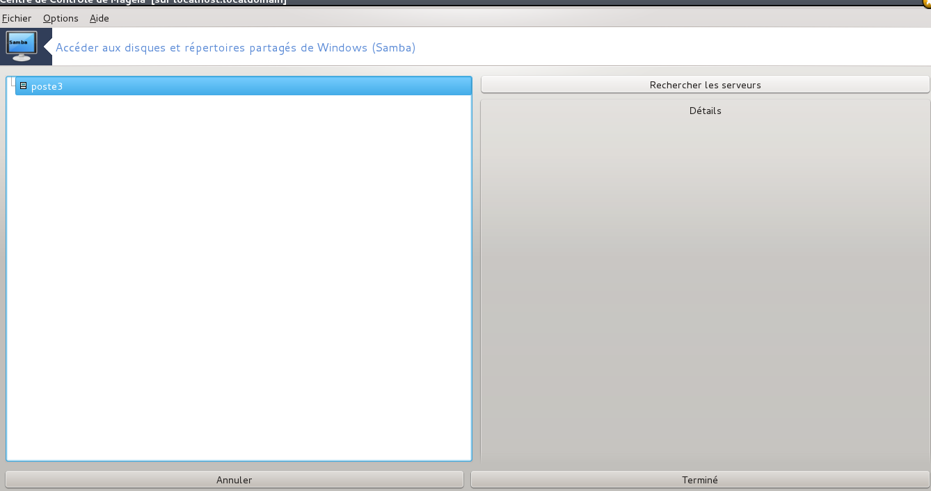

j'avais déjà essayé d'utiliser cet utilitaire.
A son lancement, j'observe ça :
Je ne vois donc pas le pc ubuntu. Poste3 est le poste windows.

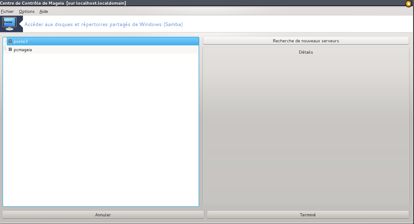

Si je clique sur rechercher les serveurs, j'ai ça :
Je vois donc en plus le pcmageia.

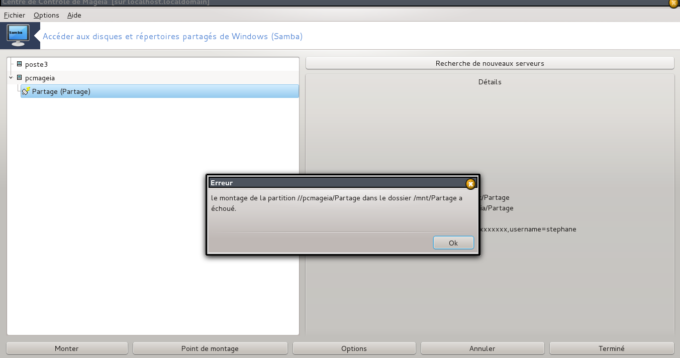

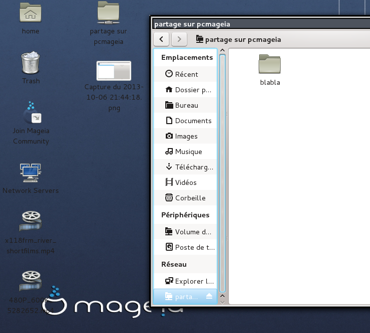

En essayant de développer le pcmageia, j'ai le répertoire Partage. Mais il est impossible de le monter.
Alors qu'il est monté, son icone figure sur le bureau...
Non vraiment, cette chose me déteste, et si même toi tu sèches, je crois que je vais abandonner. Ce que je ne comprends pas c'est que cela marche chez d'autres. Ici, il est impossible d'ouvrir, avec Nautilus, les dossiers de partage des autres machines. Je ne peux qu'ouvrir celui de ma machine et encore, pas par le ccm.
Merci quand meme d'avoir essayé.
