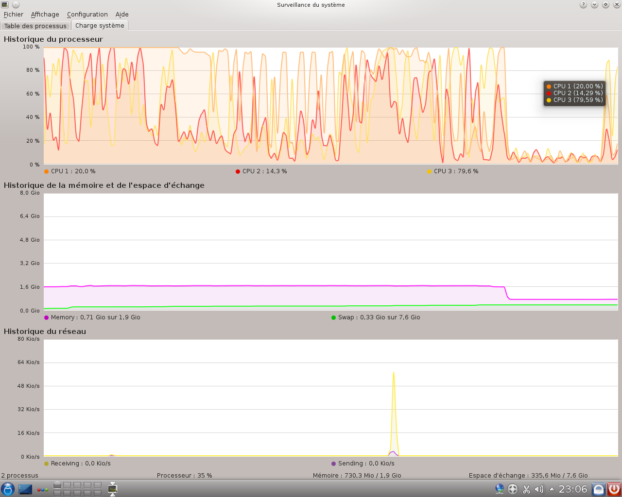

Avant démarrage de flightgear

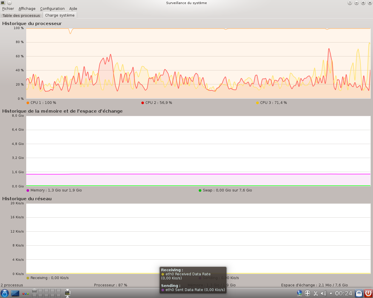

Après démarrage de flightgear puis on voit les courbes descendre au moment où j'ai du arrêter flightgear parce que le défilement des images était trop lent et je ne pouvais plus piloter l'avion c'est à dire quelques secondes après décollage.
Voilà, si quelqu'un a une idée ?
Je peux refaire des tests si neccessaire.
Merci pour vos réponses.
On voit qu'il y a 1,3 Go de mémoire occupée sur 1,9 Go et le swap 0,0 Go sur 7,6 Go.
Je ne sais pas analyser tout ça, est-ce que c'est normal ou pas ?!!!!!!!!
