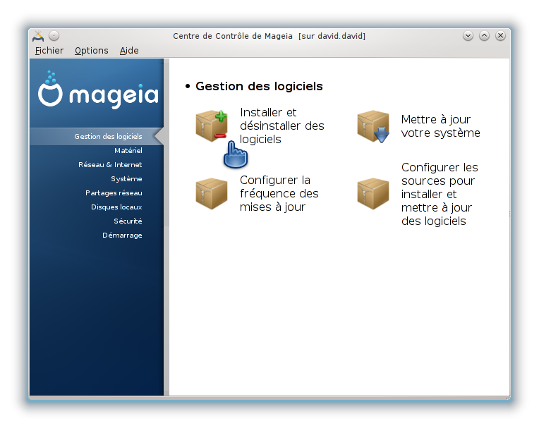

2 -Dès que le CCM est lancé, cliquez sur l'onglet Gestion des logiciels -> Installer et désinstaller des logiciels.
mageia_2_logiciel_3

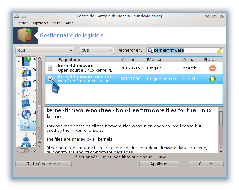

3- Dans la zone de recherche tapez kernel-firmware :
mageia_2_firmware_non_free_1
4- Cochez kernel-firmware-nonfree et, si il y en a, acceptez les dépendances.
5- Cliquez sur Appliquer afin de lancer le téléchargement et l'installation des paquetages.
