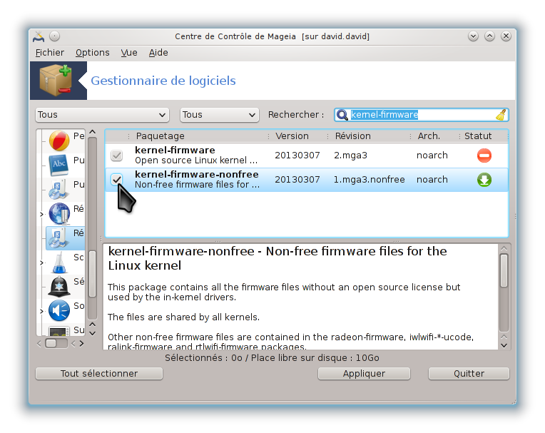

3- Dans la zone de recherche tapez kernel-firmware :
mageia_3_firmware_non_free_1
4- Cochez kernel-firmware-nonfree et, si il y en a, acceptez les dépendances.
5- Cliquez sur Appliquer afin de lancer le téléchargement et l'installation des paquetages.
