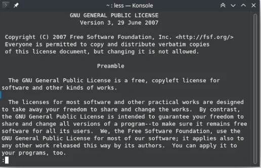

Exemple : sur le fichier
common-licenses/GPLv3
less /usr/share/common-licenses/GPLv3
Votre console (ou terminal) devrait afficher :
commande less exemple
