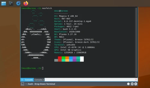

Yakuake est un émulateur de terminal de type déroulant, "drop-down", in english.
C'est à dire qu'une fois démarré Yakuake est escamotable par un raccourci clavier, F12 par défaut : il se replie vers le haut de l'écran. Le même F12 le déroule vers le bas afin d'y saisir des commandes.
Il est en fait basé sur Konsole, le terminal de KDE.
Pour résumer, c'est un terminal sophistiqué qui est démarré en arrière plan et qui est affiché ou masqué par un raccourci clavier.
Le concept est inspiré des consoles de jeux vidéo comme celle de Quake, d'où son nom.
Yakuake
Conçu pour l'environnement KDE Plasma, il fonctionne sur d'autres environnements (GNOME, XFCE… ), sous réserve d'installations de dépendances.

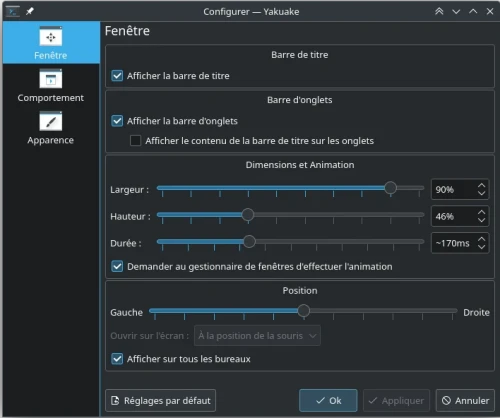

Configuration
Le menu ≡, dit hamburger, permet d'obtenir la fenêtre de configuration :
Yakuake Config
Avec Options directes vous accèdez à des réglages rapides, largeur, hauteur du terminal en pourcentage de la taille de l'écran.
Configuration permet le paramétrage en détails. En voici un aperçu :
Yakuake Fenetre Configurer
Il est possible d'avoir Yakuake actif en arrière plan dès le démarrage de votre session.
Pour KDE-Plasma, c'est dans Configuration du Système, à la catégorie Espace de travail, Démarrage et arrêt, Démarrage automatique, et avec le bouton + Ajouter, + Ajouter une application…, sélectionner Yakuake.
