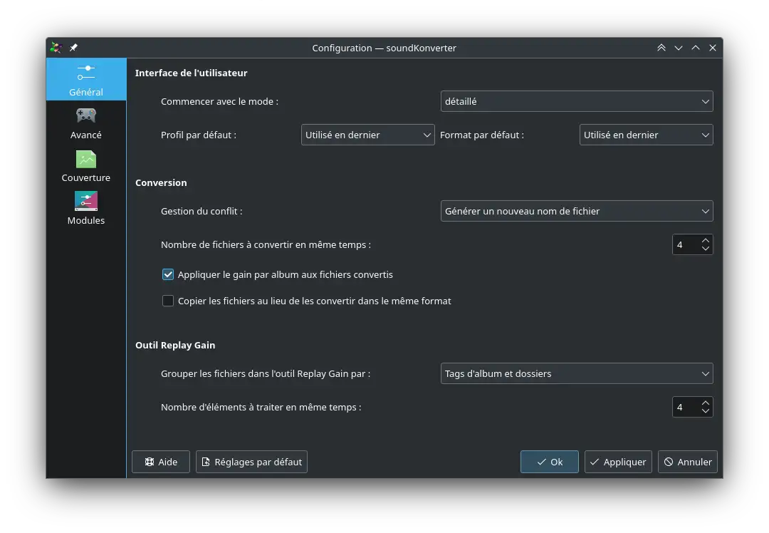

Configuration
soundKonverter Configuration
Quatre interfaces pour les paramètres.
Général
Vous trouverez les possibilités de définir le mode de démarrage, le profil et le format par défaut et la qualité, ainsi que des informations sur le traitement des noms de fichiers déjà existants, la création de balises de Replay gain d'album.
C'est en bas à gauche que se trouve le bouton Réglages par défaut.

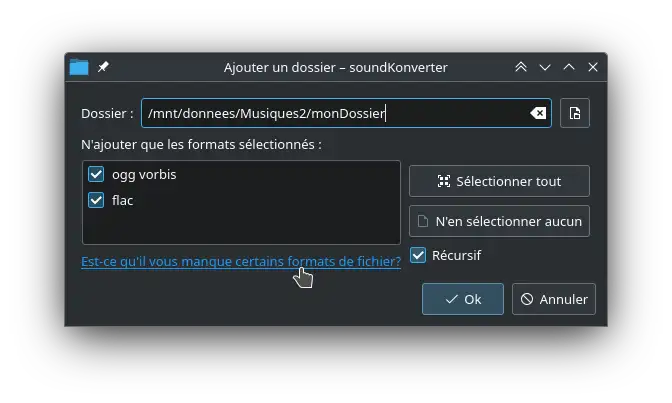

Le menu Outil Replay Gain ouvre une fenêtre dans laquelle vous pouvez sélectionner des répertoires entiers ou des fichiers individuels pour lesquels des calculs doivent être effectués.
Vous pouvez également spécifier différents formats, le programme utilisera alors le programme approprié. Si le format souhaité n'est pas affiché, vous pouvez utiliser un « lien » ( Est-ce qu'il vous manque certains formats de fichiers ?) pour obtenir des informations sur les programmes manquants.
soundKonverter Replay Gain lien
Une fenêtre d'aide vous propose alors une solution. Par exemple, pour le format mp3, elle recommande d'installer aacgain ou mp3gain qui est lui disponible dans Mageia 9.
