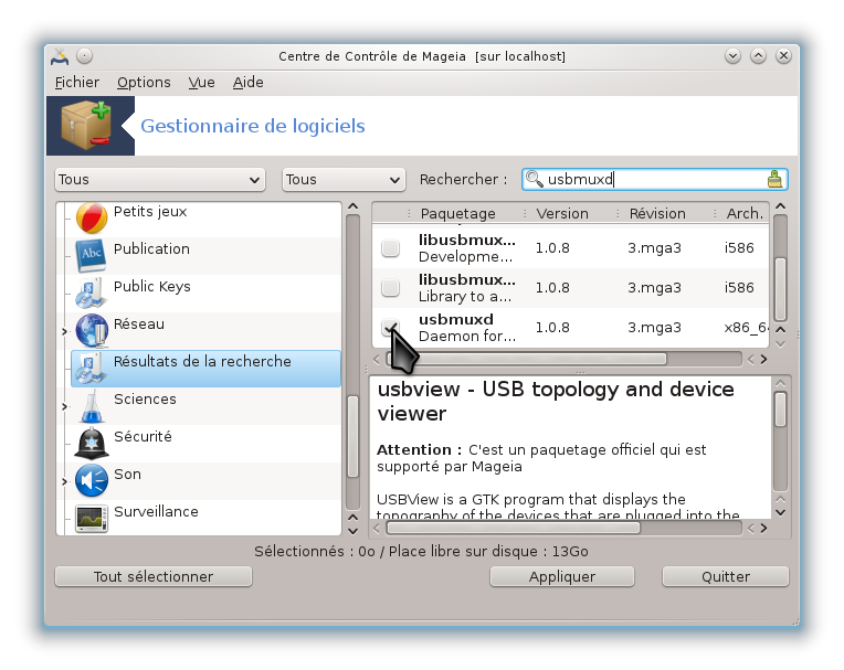

4°) Dans la zone de recherche tapez usbview et sélectionnez votre paquetage en fonction de votre architecture :
usbview
5°) Dans la zone de recherche tapez usbmuxd et sélectionnez votre paquetage en fonction de votre architecture :
usbmuxd

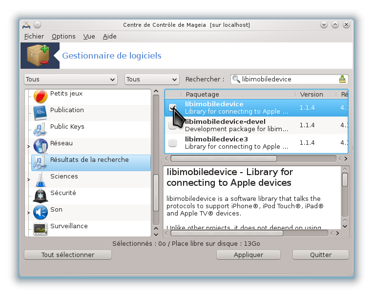

6°) Dans la zone de recherche tapez libimobiledevice et sélectionnez votre paquetage en fonction de votre architecture :
libimobiledevice

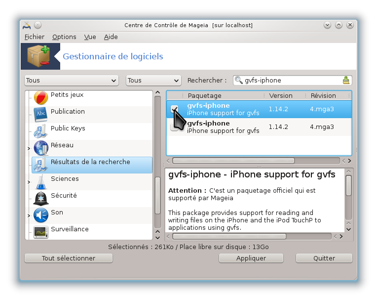

7°) Dans la zone de recherche tapez gvfs-iphone et sélectionnez votre paquetage en fonction de votre architecture :
gvfs

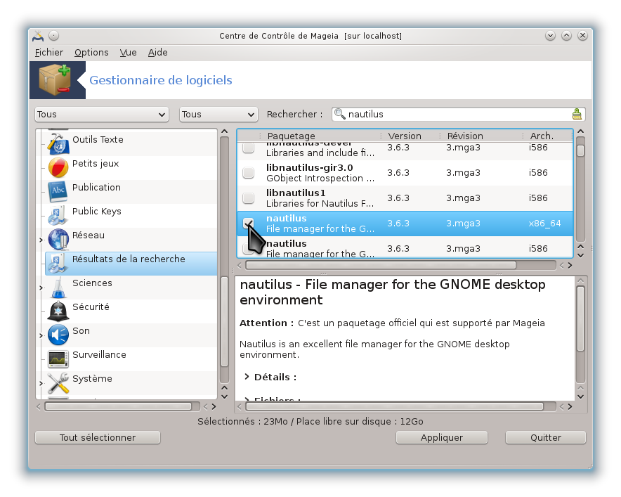

8°) Dans la zone de recherche tapez nautilus et sélectionnez votre paquetage en fonction de votre architecture :
nautilus
libimobiledevice
gvfs

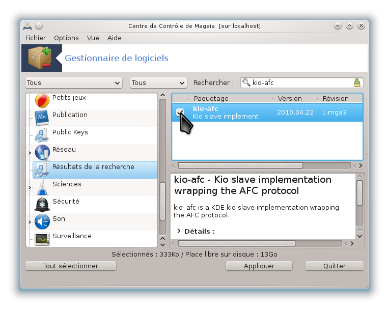

8°) Dans la zone de recherche tapez kio-afc et sélectionnez votre paquetage en fonction de votre architecture :
kioafc

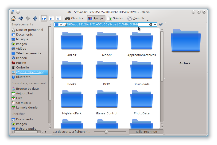

Maintenant il faut ouvrir dolphin et dans la barre d'adresse il faut entrer "afc:/Sérial_Number(précédemment récupérer)/" :
capture_d_ecran8_96ef3

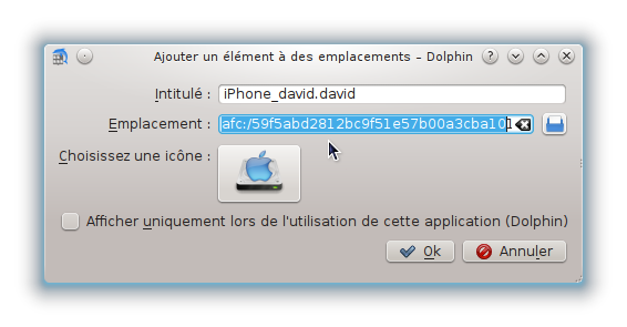

Et pour finir il est possible de créer un raccourci dans la colonne de gauche de Dolphin pour faciliter les prochaines connexions.
Pour cela clic gauche dans la colonne -> Ajouter un élément... -> Intitulé=nom de votre iPhone/iPod -> Emplacement= afc:/Sérial_Number(précédemment récupérer)/":
capture_d_ecran9_a57ce
